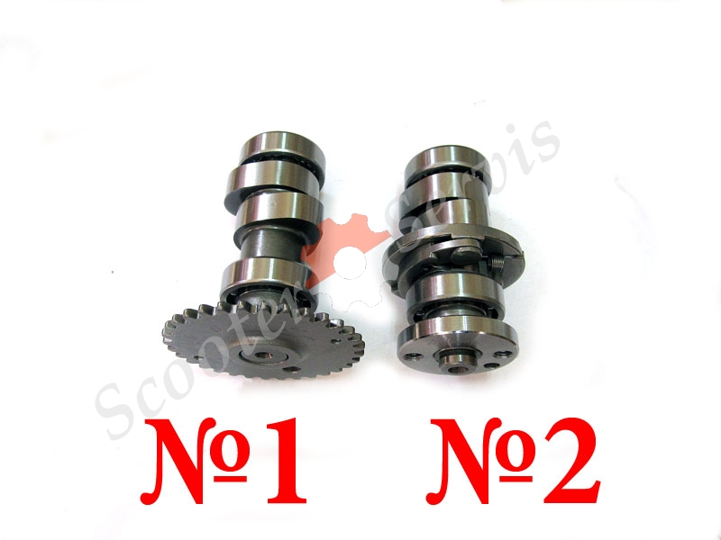

СообщениеДобавлено: 15 Oct 2020, 22:00
Сообщений: 1629
Посреди распреда.
Распредвал на Suzuki Vecstar 150-125.png [ 546.07 KiB | Просмотров: 16820 ]

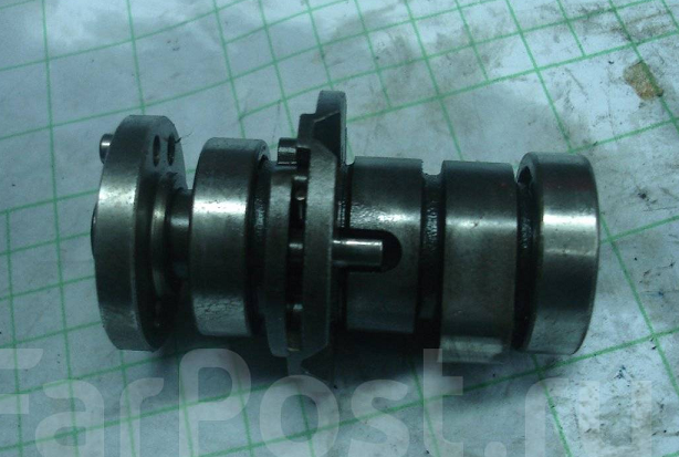

Ок, у меня 1 распредвал
raspredval-dvigatelya-an125-an150-suzuki-vekstar-suzuki-vecstar-125-150-kubov-suzuki-ue-125-150-ct-k1-(01-03-g-v)-2-800x600.jpg
raspredval-dvigatelya-an125-an150-suzuki-vekstar-suzuki-vecstar-125-150-kubov-suzuki-ue-125-150-ct-k1-(01-03-g-v)-2-800x600.jpg [ 108.97 KiB | Просмотров: 16814 ]
Значит со вторым распредвалом поршневая с более высокой степенью сжатия или разобрать все перемерить, или установить распредвал с декомпрессором ,если это технически возможно.
