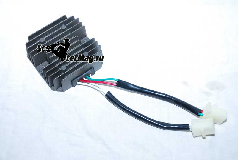

у меня реле регулятор 5 контактов в 2 фишки нету чёрного провода как его подключить?
и хватит ли одной катушки зажигания, будет ли скутер хорошо запускаться со стартера? ( у меня слабо крутит из за тюненг поршневой в 90 куб)

 Заголовок сообщения: Re: Cеть скутера на постоянный ток с трёхфазного. Фотоотчёт!
СообщениеДобавлено: 04 Aug 2011, 23:27
Сообщений: 845
Откуда: Архангельск
Стаж: 9
если слабо крутит то тожет быть не в поршневой дело. так как я ставил кучу поршневых 82-90 кубов, всегда норм крут, встречалось что слабо крутить, но тут не в поршневой дело. бендикс перкашивает. куршка варика треснутая, или без прокладки. масса плохая, стартер уже тухлый и прочее. т.е он 50 кубов еще крутит а 80 уже неможет.

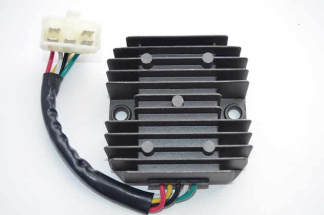

Всем привет,подскажите пожалуйста как подключить вот этот регулятор.
Статор генератора перемотан проводом,диаметр 1,5
Только пожалуйста по подробней,за ранее благодарен *DONT_KNOW*
двигатель 139QMB, 4 тактный.

wena12
Вот тут подробно.
http://china-scooter.ru/index.php?optio ... &Itemid=57

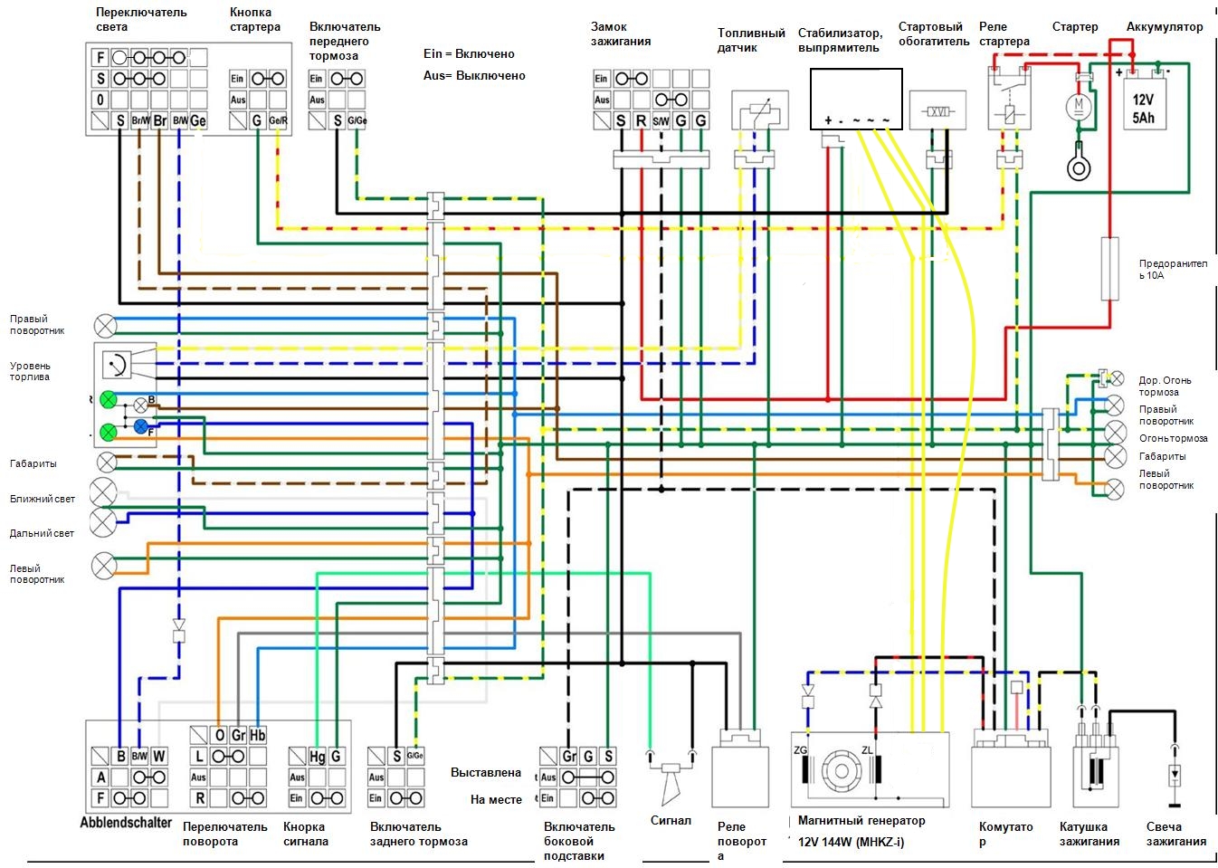

Чтобы не засорять форум, спрашиваю тут. Правильно ли переделана схема для установки 157го мотора с 5ти пиновым РН?

Сообщений: 1629
правильно, кроме обогатителя-его надо на любую фазу запитать а не на плюс.

AVK-73
но ведь у автора темы он подключен к + после замка?
СообщениеДобавлено: 01 Apr 2014, 20:09
Сообщений: 1629
нагрев обогатителя должен работать при работающем двигателе...
в схемах есть, ищите, читайте, понимайте...!
СообщениеДобавлено: 01 Apr 2014, 22:11
Сама мысль принципиально правильна.
-Надо соединить 3 фазы генератора, с тремя фазами регулятора.
-Красный + к красному сети.
-Зелёный - к зелёной массе сети скутера.
-Чёрный (если есть) sense к зажиганию скутера чёрному +, Для стабилизации напряжения.
-Далее чёрный + на питание обогатителя и фары. Думаю можно обойтись и без реле. Отсоединить сопротивления.
СообщениеДобавлено: 01 Apr 2014, 22:53
Зарегистрирован: 25 Jun 2010, 00:10
Сообщений: 205
Откуда: Светлодарск
Скутер: Самопал
конти
Из РН выходят 3 жёлтых, красный и чёрный провода, т.е. нету зелёного, думаю что чёрный надо будет подключить к зелёному
