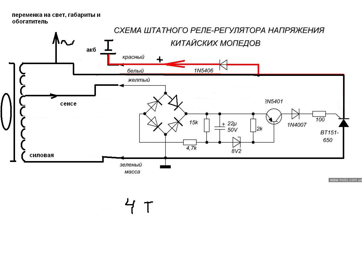

нет, шунтирования не будет, здесь общим проводом является желтый провод, для регулирующих и силовых.
 Заголовок сообщения: Re: Перемотка статора генератора 139QMB на кухне. Шаг за шаг
СообщениеДобавлено: 20 Apr 2011, 12:43
Зарегистрирован: 25 Oct 2010, 09:03
Сообщений: 34
Скутер: Venta b09
Т.е. получается, что если отбросить всю эту хрень по центру, которая открывает тиристор, и предположить что у нас он всегда открыт (ну или просто соединить зеленый с белым через диод), то желтый с белым будут выдавать напряжение для зарядки аккумулятора?
И надо учитывать что катушки у нас подсоединены последовательно, а не друг навстречу другу.
СообщениеДобавлено: 20 Apr 2011, 12:55
нет, напряжение для зарядки идет с силовой обмотки (с желтого и зеленого) причем после выпрямления тиристором + идет с зеленого, схема регулирования тоже питается с желтого и зеленого (с силовой), переменка на свет идет тоже с силовой. На белый приходит +, который и дает протифофазу гася индукцию железа, тем самым уменьшая ток в силовой.
Если вместо тиристора поставить диод 10А, то напряжение будет прибавлятся линейно с оборотами двигателя, на ХХ будет вольт 6-8, на высоких 14,6 А если вобще отключить тиристор, то напруга будет вольт под 40
СообщениеДобавлено: 20 Apr 2011, 12:58
Схема логична, подвох может быть только с цветами проводов, у тебя фара на желтом или белом висит?
Если на желтом то все безупречно, не подкапаешься.
Вот чтоб не выслушивать разную :CENS: хочется узнать истину.

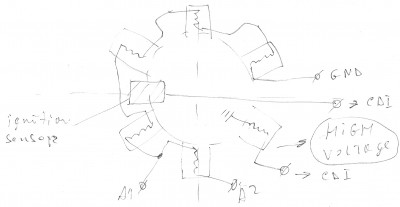

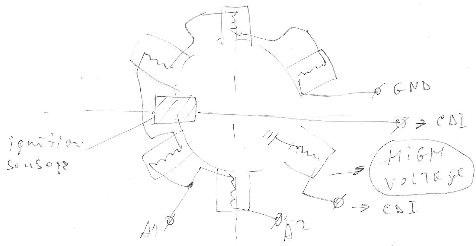

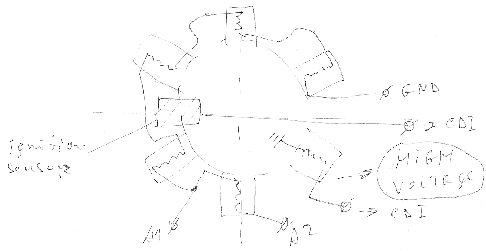

а кто-нить хоть проверял как устроен стандартная гена? я пока переделывал гена на 2-х тактниках заменил что при 5-ти якорном генераторе 1 обмотка регулирующая(образно назовем) и 4 силовых. при всем этом так называемая регулирующая идет первой по круговому движению сразу после высоковольтной и в противофазе силовой. так что метода djman не подходит
generator.jpg [ 177.9 KiB | Просмотров: 8824 ]
чего касается первой схемы то, funix, ты абсолютно прав но такие схемы давно уже не используются. самая ходовая это на 2-х плечах так как меньше нагрузки при шунтировании.

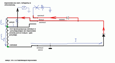

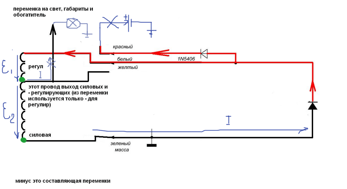

Я тут прикинул немножко что произойдёт при отрицательной полуволне. И исходя из того, что ток идёт по меньшему сопротивлению, мне кажется, что всё зашунтируется.
А на аккумулятор не пойдёт потому что при отрицательной ЭДС ток идёт от массы, а не так, как ты нарисовал, к массе. Т.е. вообще с другой стороны он бы заряжался (точнее, разряжался), если бы диода не было, который не даёт току дойти до катушки.
Я уже давно всё переделал. У меня ксенон :(
Так же я мог перепутать что земля-желный-белый или земля-белый-желтый. Прошлой осенью разбирал.

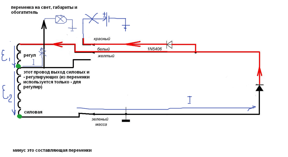

Комментарий к файлу: Пояснения к схеме РР
shema.gif [ 60.93 KiB | Просмотров: 8852 ]

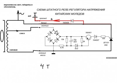

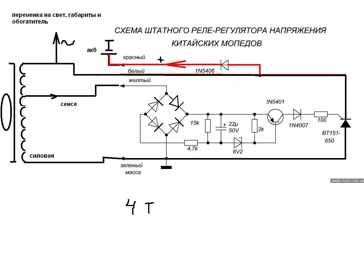

Да уж, мозг не варит. Самая правдоподобная схема получается вот эта. То есть РР щунтирующий.
Безымянный.JPG [ 75.27 KiB | Просмотров: 8834 ]
если учитывать что рапиновка РР такая, хотя почему то у меня совсем другая.

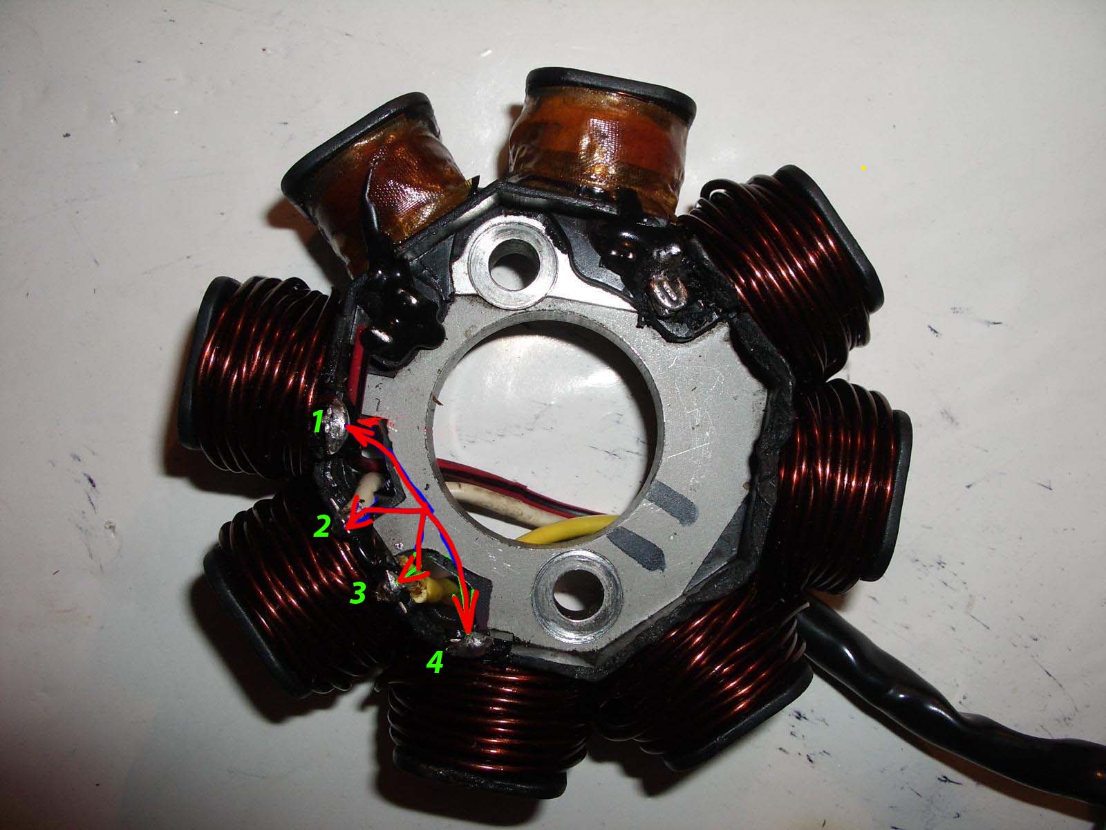

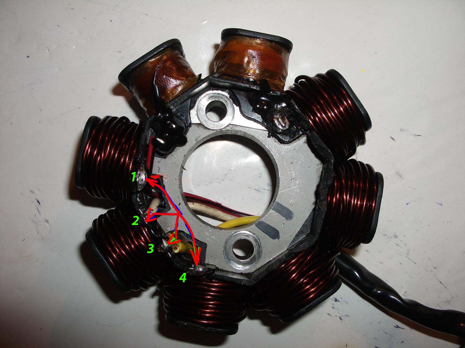

1,2,3,4 прозваниваются между собой и все прозваниваются с массой так и должно быть?
генератор.jpg [ 167.51 KiB | Просмотров: 8796 ]
СообщениеДобавлено: 21 Май 2011, 05:40
Вроде как 1-масса начало и конец , 2,3 и 4 соеденены возможно перемычкой, 1,2,3,4 должны звониться с массой, но показывать небольшое сопротивление в омах.
