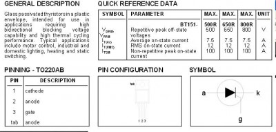

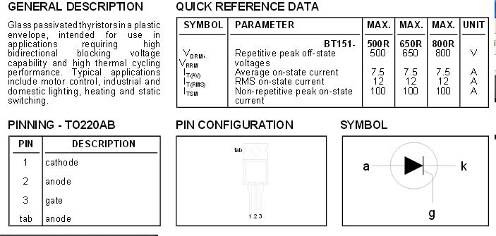

1 Еслиб с проводами, вообще бы не работал, так как фазоимпульсное управление - хитрая вещь. Резистор и кондер задают частоту работы генератора, может провод от резистора какой отпаялся. Замени кондер, может пробило при переполюсовке.
2 И проверь на другом акб, бывает ток не берет.
тир.JPG [ 50.75 KiB | Просмотров: 5756 ]
проверь подключение

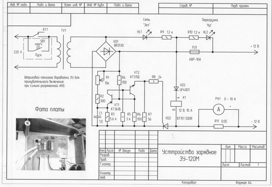

Эээээээээ! Тыб сначала схему посмотрел! Нет там симистора и стоит он не в первичке!
Хотя мысль дельная присутствует, можно проводком замкнуть катод-анод тиристора и посмотреть какой макс ток выходит, если 10 и более виноват регулятор, если 4, виноват АКБ.

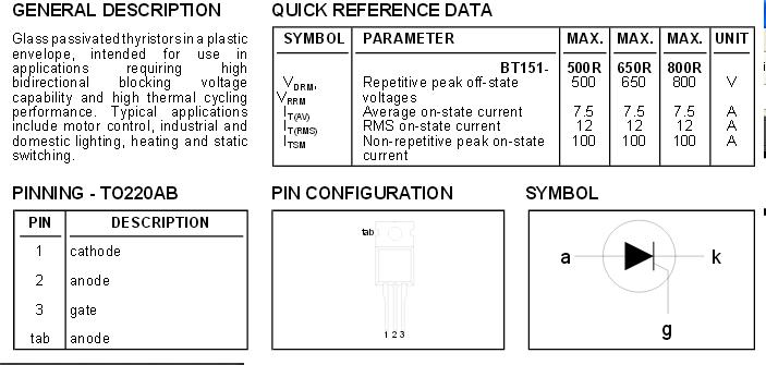

на АКБ не могу проверить(отвёз его), проверял на лампочке фара, подключил одну лампу (дальний и ближний свет) показал ток 7А,напряжение 10В и регулятором то регулируется,то не хочет(регулятор крутишь,а ток не уменьшаеться),а бывает и уменьшается.в чём может быть причина?
Потом подключаю вторую лампу,но только ближний в итоге: одна лампа(ближний и дальний) вторая лампа(ближний)
и ток показывает 10А ,напряжение 9,5В ,но регулятор не уменьшает( не действует ничего).
Тиристор проверил рабочий,может тиристор поставить ВТ152? а то читал, что ВТ151 на 7,5А.

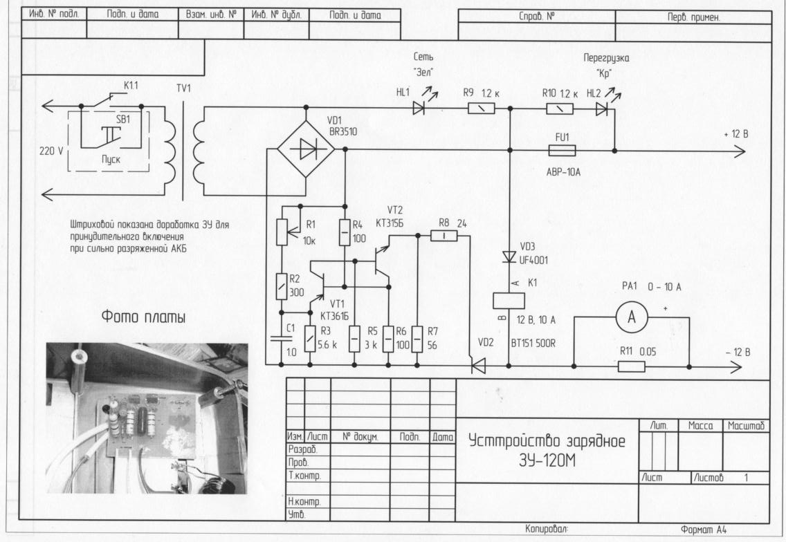

вот сейчас заметил сильно греются два резистора R2 300 и R4 100 я уже по мощнее поставил 1Вт ,потом на 2Вт впихнул всё равно греются.
ЗУ_120М.jpg [ 106.28 KiB | Просмотров: 5722 ]

R4 и R6 должны греться одинаково, но не так сильно, что прикоснуться невозможно.
На первом фото синий резистор это R4? Что с ним, краска облезла от перегрева?
Тестер есть? Желательно стрелочный.
Замерь напряжение на выводах R4 и R6, должно быть одинаковое.
Так же сделай замеры напряжений на выводах резисторов R1, R2, R3 при разных положениях R1.
Все замеры без подключения аккумулятора.
ЗЫ Предварительно тщательно отмой плату от канифоли с обеих сторон. Спиртом или ацетоном.

стрелочного нет.Этот синий R7 (56 Ом) он целый не пробитый и не грееться,на нём каке то грязюка)
R2(300 Ом) -на одном выводе 14.80В, на другом -2.47 (страшно сильно греется,не дотронуться)
R4(100 Ом) -на одном 14.99В , на другом 0.54В (тоже греется,но меньше)
R6 (100 Ом)-на одном выводе 053В и на другом выводе 053В
R1 при напряжении 2.48 на 1)первой ножке-2.60,на 2)-2.07 на 3)2.07 но постоянно скачет напряжение показывает не точно.
R1 уже при напряжении 14.90 показывает на каждой ножке по 14.80В
