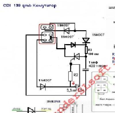

По 2-й твоей схеме, р3 можно выкинуть, кондер 3,3 можно не менять или 5 мкф,
р1 есть, закрываться должен, даже обязан :) 155ж - это конер, 1 мкф на 400 в, не электролит.
153ж не ставь, добвь резистор ом на 100 между диодом и тиристором, чтоб катушки не грелись, должно работать.
Ну и нет на схеме номиналов деталек, как можно сказать почему не работает!? может р3 в килоомах,а р1 в омах, тогда конечно не заработает :)
Как нету? с боку в схеме указаны номиналы, единственно мощность не указали резисторов.

Так я правильно понимаю, чем больше емкость кондера (3,3мкф) тем меньше оборотов разовьет скутер, также и на оборот.
 Заголовок сообщения: Re: Схема коммутатора AC-CDI для 139qmb ......
СообщениеДобавлено: 26 Mar 2015, 15:15
Правильно понял, но малая емкость уменьшает амплитуду управляющего сигнала, нужно ловить некий баланс, то же и с накопительным конденсатором.
И вот тут еще мысль пришла, у тебя в управлении 2 цепи закрытия тиристора, если искры нет попробуй отпаять р1, он как бы в этой схеме лишний, уже есть формирователь сигнала.

Кстати, на 1-й странице домовой схему показывал, симистор там для верняка похоже :) чтоб не завис, должна работать и тиристором.

Вторая схема рабочая, третья- правильная)
Нюансы- не перепутать распиновку (второй показан как "вид на разъём коммутатора", он же вид на колодку со стороны проводов) и тиристоры применять чувствительные, я ставил обычно BT151 (xP4M не добыть у нас). Ах да, 3.3мкФ облегчает жизнь управляющему электроду на высоких оборотах (заряжаясь, снижает ток через него)

... Ах да, 3.3мкФ облегчает жизнь управляющему электроду на высоких оборотах (заряжаясь, снижает ток через него)
Ну тут хоть без "колебательных контуров" обошлось... Облегчает - да, но не за счет зарядки, а за счет формирования короткого управляющего импульса. Амплитуда импульса меняется с оборотами, но никакого значения на работу схемы это не оказывает. В других схемах этого конденсатора нет вообще и спекулировать, что он что-то там делает с оборотами не надо.
СообщениеДобавлено: 26 Mar 2015, 19:31
Ты же видел другие схемы, в одной нет кондера с резистором, но есть между управляющим и корпусом, в другой все наоборот, обе рабочие, объяснишь почему?

Нашел дохлый 155J показывает пробой. Сегодня вечером куплю еще один. Как еще можно проверить кондер?
Вторая рабочая? ну тут завтра кондер куплю и проверю.
А как на счет третей? там надо бы поднять обороты или как говорят убрать душилку, но пока без успешно.
