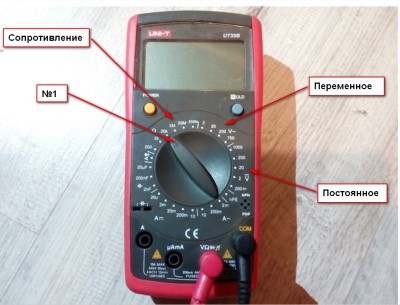

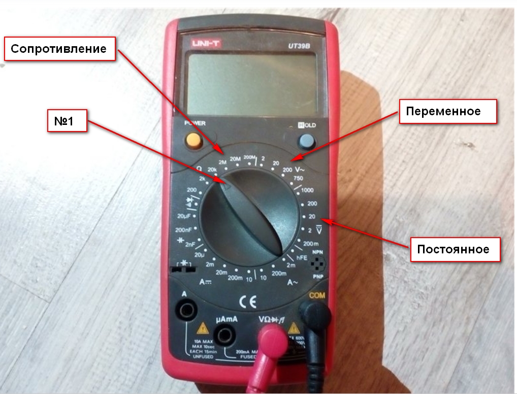

Не знаешь как пользоваться прибором, или что? Вот твоя картинка. Переключатель №1 ставишь на нужное тебе положение, на переменное или постоянное напряжение, и проводишь замеры. При таком положении щупов ты можешь измерить сопротивление, напряжение (переменное и постоянное) и проверить диоды.
Ставишь переключатель на переменку, подключаешь щупы к проводам, которые идут от генератора на коммутатор, крутишь, и смотришь, есть ли напряжение. Можешь переключить №1 в режим сопротивления и проверить обмотку генератора. ...Вот примерно так...
