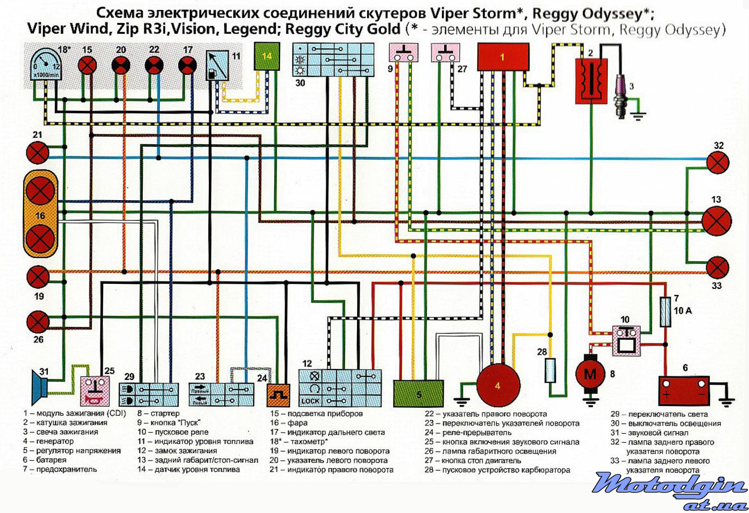

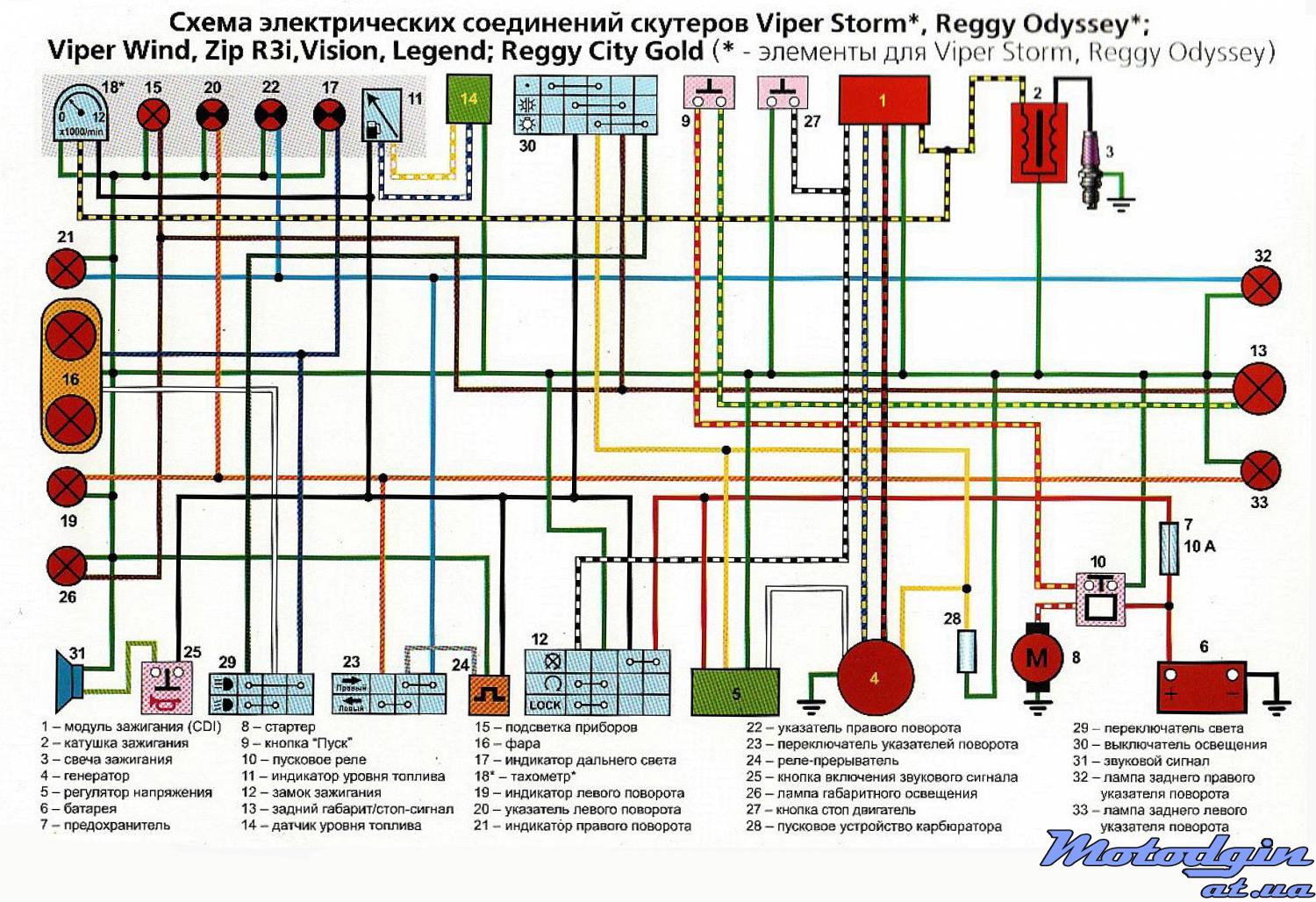

И что значит на правой схеме пунктирная линия? Если это чёрно-белый провод, то он отсутствует на моей модели генератора и, насколько я помню, связывает только коммутатор и замок зажигания. В моём случае со схемой совпадает всё, кроме контакта основной и шунтирующей обмоток с массой. Вот схема моего скутера.
moto_schem_Viper_Storm_Odyssey_Wind_Vision_Legend_.jpg [ 1.11 MiB | Просмотров: 8798 ]

пунктирная линия на правой схеме- вывод "exciter coil" генератора

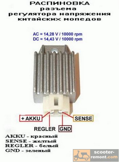

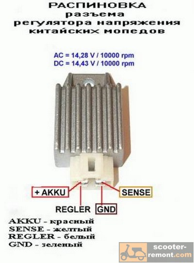

Пользуясь случаем хочу задать ещё вопрос. Данный генератор подключать к реле регулятору по такой схеме? И нормально ли, что при подключённом электроклапане мультиметр показывает очень низкое сопротивление между жёлтым проводом и массой, реле поворотов неистово жужжит а выходное напряжение с генератора находится в пределе 30-70 вольт? При отключении электроклапана от сети или появлении потребителя (использование гудка) жужжание прекращается. Напряжение между красным и массой превышает 15 вольт при оборотах приблизительно 3000 об/мин. Реле регулятор мертво?
raspinovka-regulatora.jpg [ 44.45 KiB | Просмотров: 8789 ]

"реле поворотов неистово жужжит а выходное напряжение с генератора находится в пределе 30-70 вольт? При отключении электроклапана от сети или появлении потребителя (использование гудка) жужжание прекращается. Напряжение между красным и массой превышает 15 вольт при оборотах приблизительно 3000 об/мин. Реле регулятор мертво?"
акб мертво

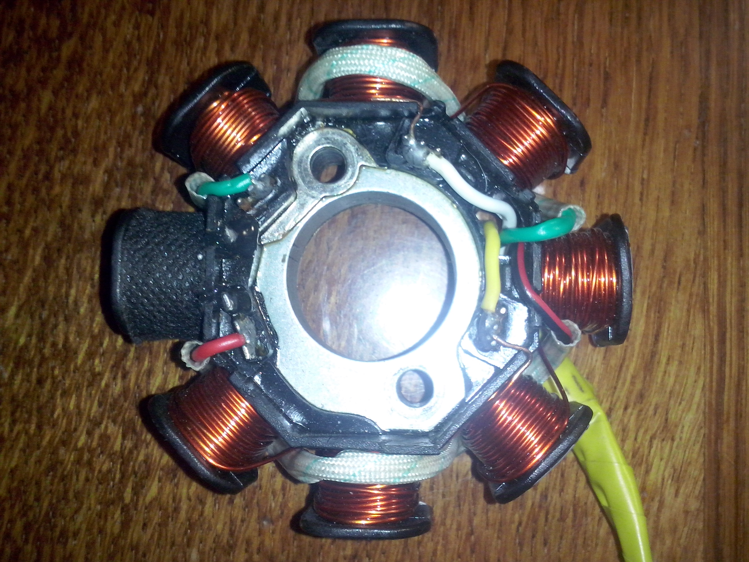

Я смог рассмотреть, что жёлтый и белый являются концом и началом одной обмотки, намотанной на 7 катушек. Зелёный является массой и началом высоковольтной катушки. Чёрно-красный является выходом высоковольтной катушки. Отдельно имеется индуктивный датчик. Я не совсем понимаю, к какой из схем отнести данный генератор, ведь на нём нет вывода "exciter coil", но и нет контакта между основной обмоткой и массой. Но если рассуждать логически, то при обрыве напряжения не было бы совсем, при межвитковом замыкании было бы понижение напряжения. То есть генератор исправен, но как тогда должно регулироваться напряжение, снимаемое с него, ведь шунтирующей обмотки нет? И напряжение на клеммах аккумулятора с самим аккумулятором и без него различается? Слишком высокое напряжение вызвано отсутствием аккумулятора?

Kiryhevich
Если всё верно описал, то регулятор с фото тебе не подойдёт ни как.
Тебе нужен однофазный регулятор от кубатуры.

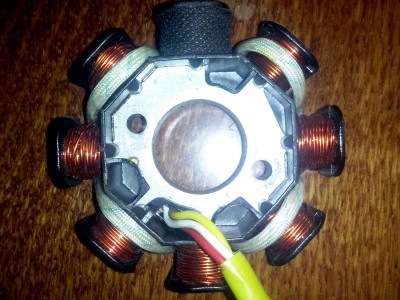

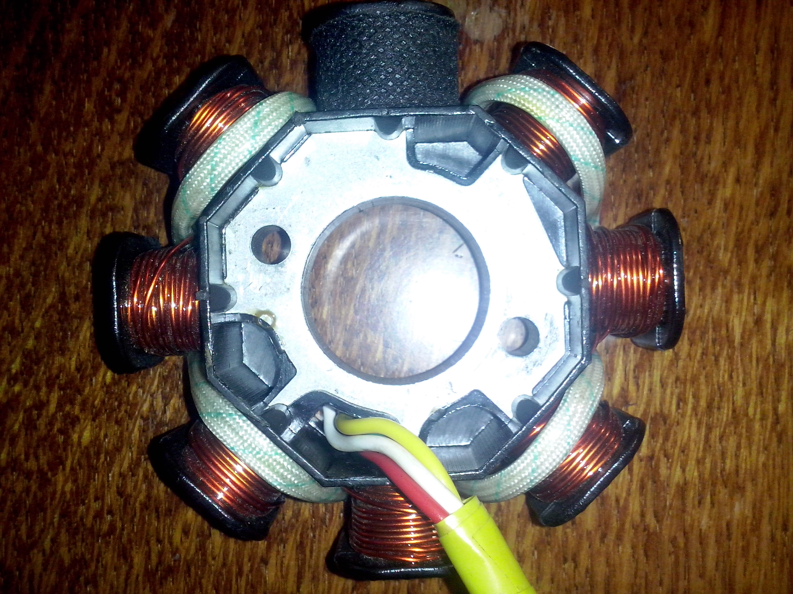

Искренне прошу поближе посмотреть на сам генератор, возможно я что-либо пропустил по неопытности. И как вы считаете, выгоднее купить другой регулятор напряжения или подходящий генератор?
CAM00352.jpg [ 1.59 MiB | Просмотров: 8738 ]

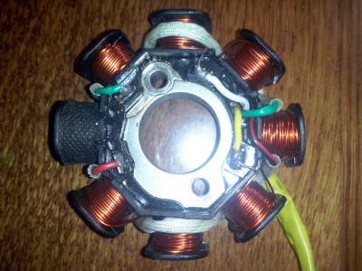

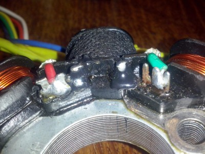

С обратной стороны
CAM00353.jpg [ 1.65 MiB | Просмотров: 8735 ]
 Заголовок сообщения: Re: Обрыв в генераторе
СообщениеДобавлено: 25 Apr 2016, 21:57
Kiryhevich
Блестящий стол получился изумительно.
А чего и сколько припаяно на массовую клемму не видно.
Как и впрочем направление намотки катушек.

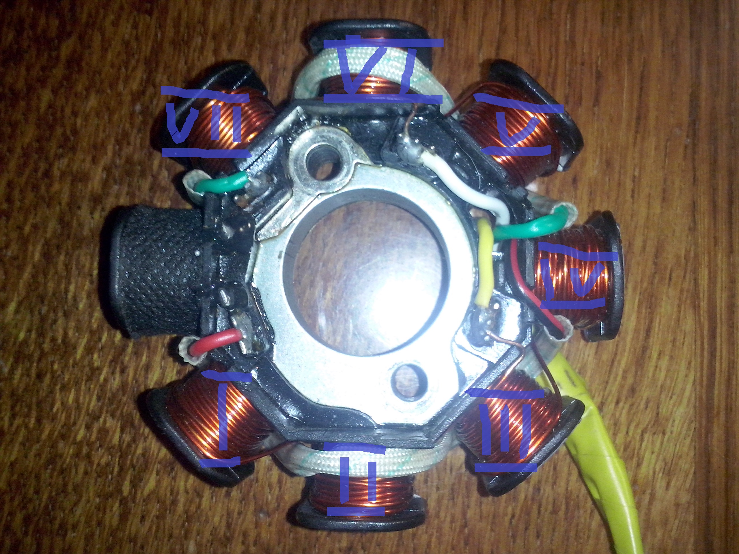

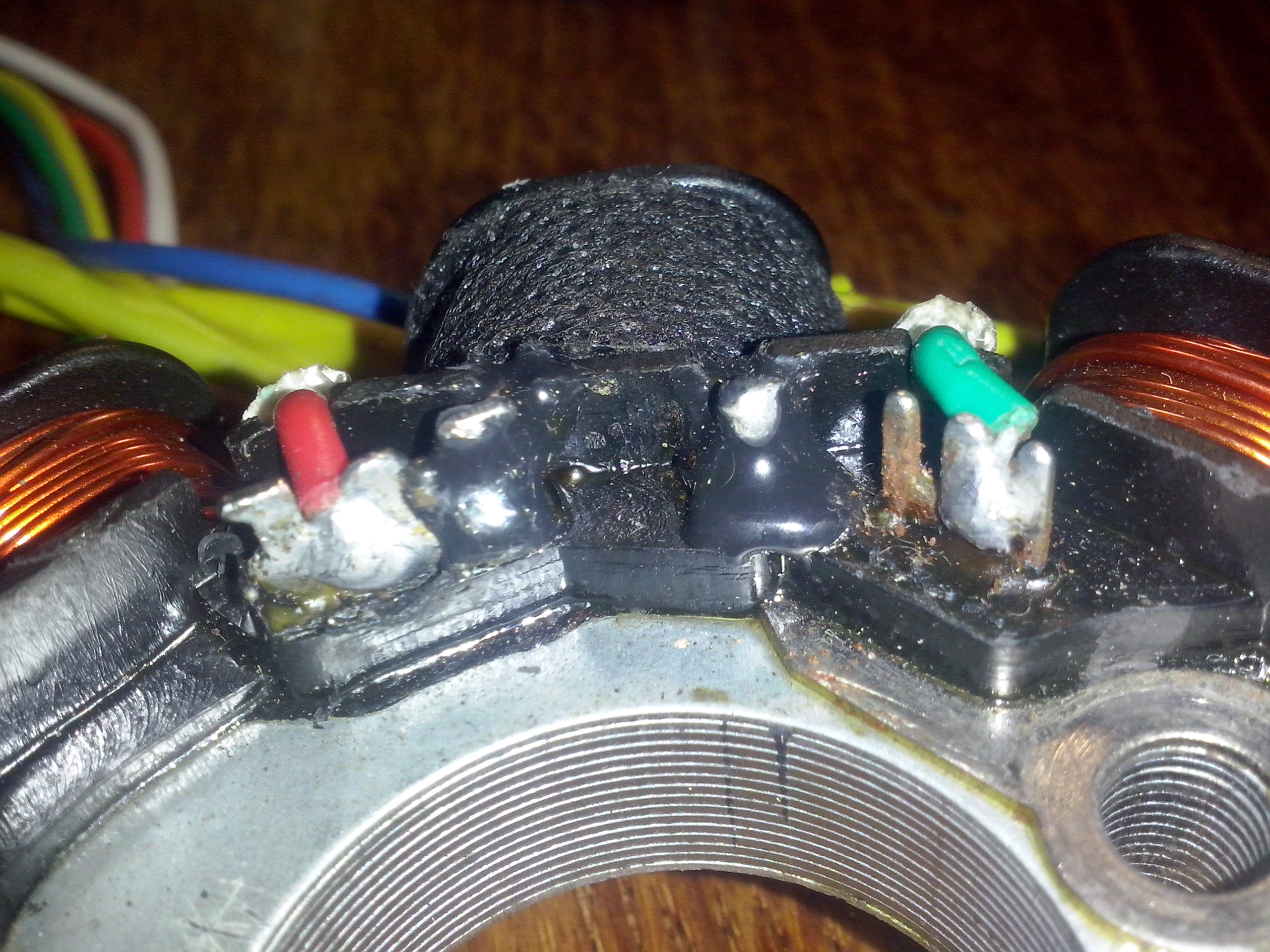

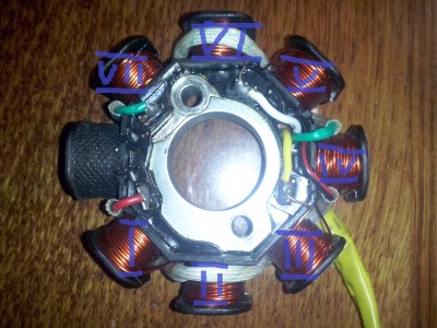

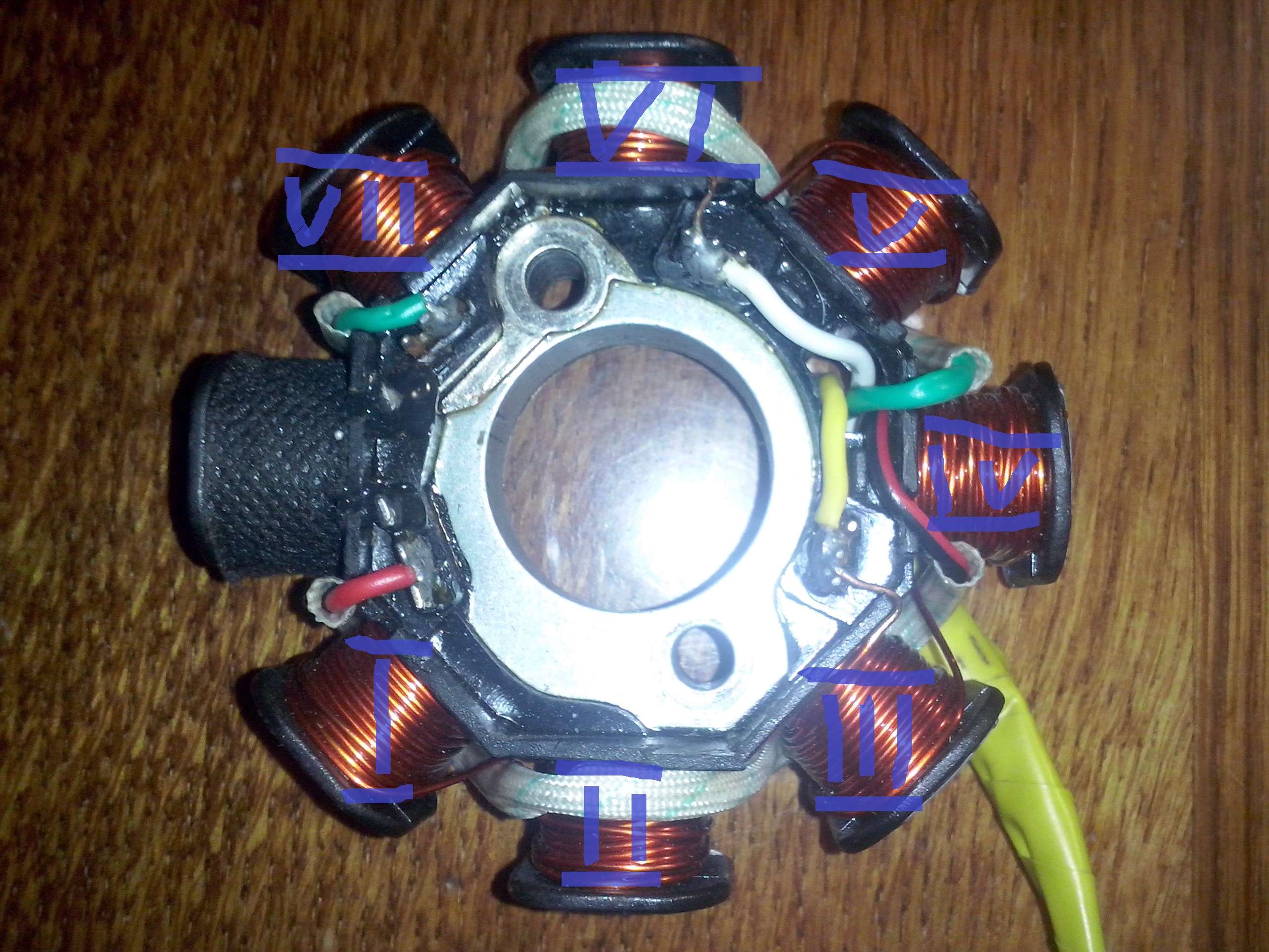

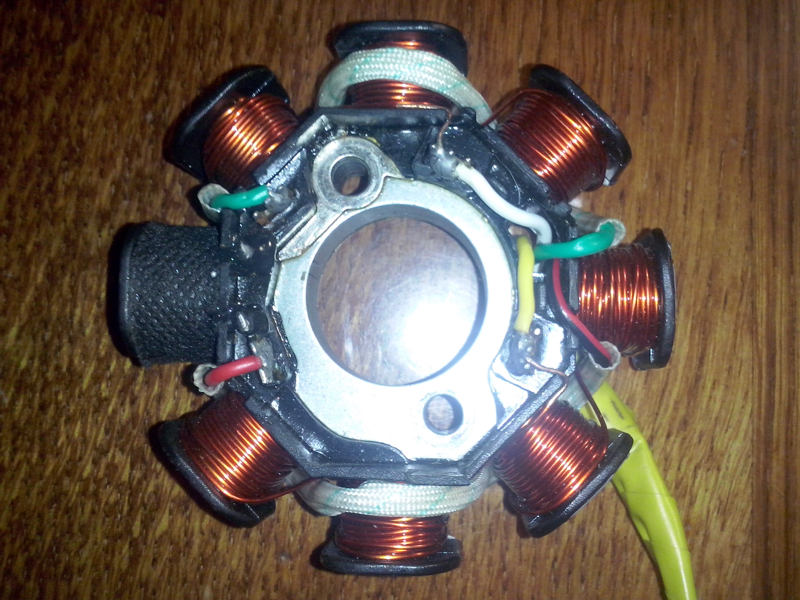

Извиняюсь за своё мастерство фотографа, вот фотографии выводов и направление намотки катушек.
Катушка 1 начинается с жёлтого провода и намотана по часовой стрелке если смотреть сверху, катушка 2-против, катушка 3-по, катушка 4-против, катушка 5-по, катушка 6-против, катушка 7-по, вывод катушки 7 есть клемма белого провода.
CAM00352 - копия.jpg [ 1.39 MiB | Просмотров: 8729 ]

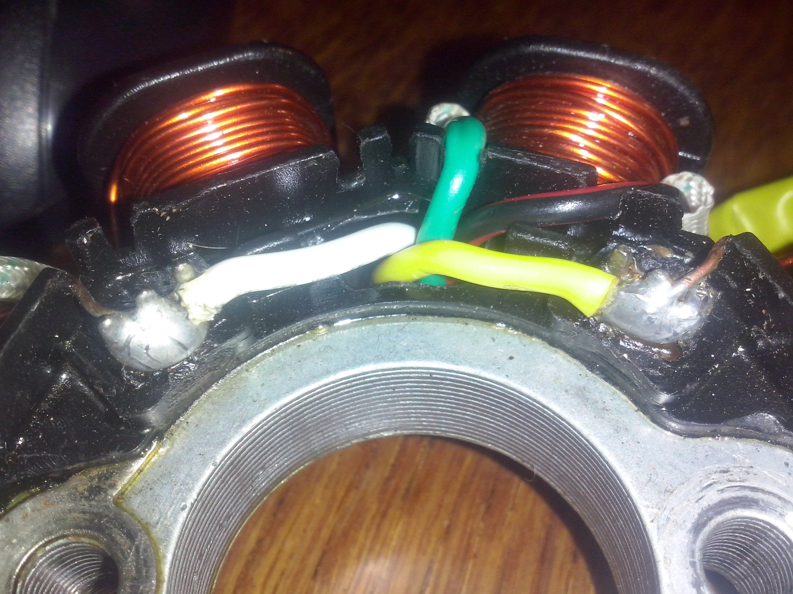

Выводы высоковольтной катушки

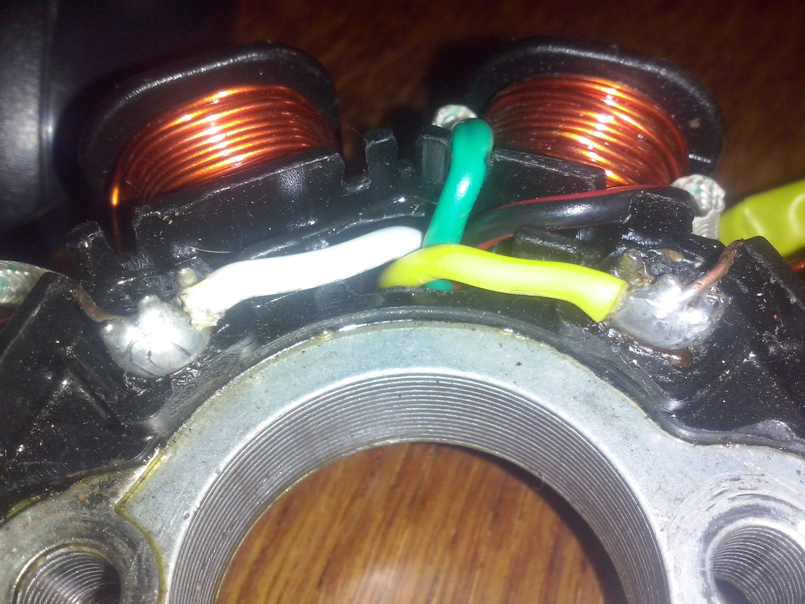

Скутер: Viper Storm

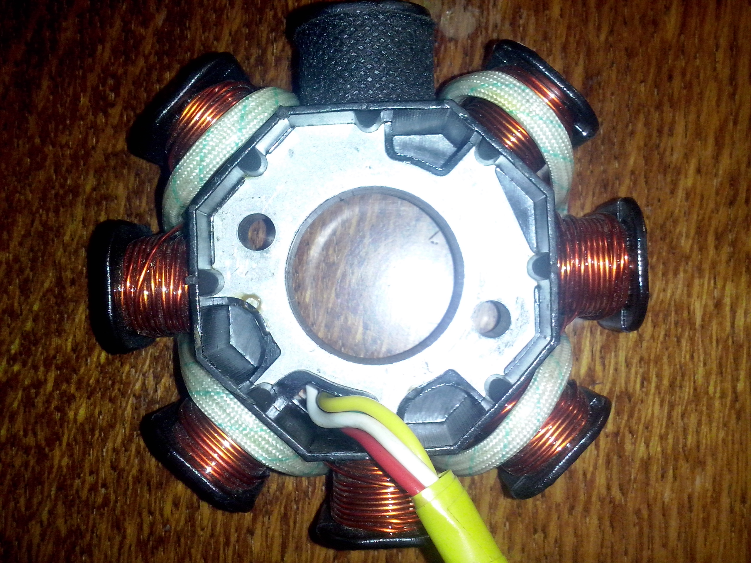

Выводы основной обмотки
