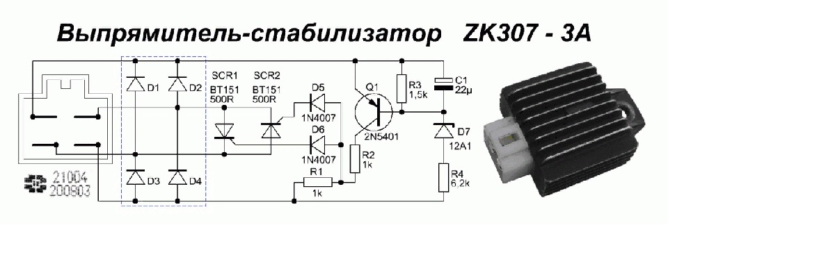

Ну типа такого бывают:
регувыпрямлятор.jpg [ 87.12 KiB | Просмотров: 15967 ]

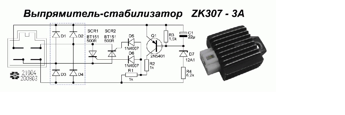

проверку делал так. смотрел схему ,которую ты привел. ставил мультиметр в режим диодной прозвонки и проверял по схеме. согласно схеме между красным и белым должен открыться диод только в одну сторону между зеленым и желтым,мультиметр вряд ли сможет открыть два диода,поэтому в обе стороны прозваниваться не должен. если схема действительно соответствует. потому и спрашиваю,есть ли еще варианты в таком же корпусе других схем регуляторов на 12в.
Да, есть. Схемотехника +/- одинаковая, отличаются только распиновкой (цвет корпуса не показатель, визуально никак не отличить- только прозванивая. Проще всего вызвонить диод, выпрямляющий с доп.("рег.")обмотки полволны для зарядки АКБ):
https://motochasti.ru/regulyator-12-vol ... tvo-a.html

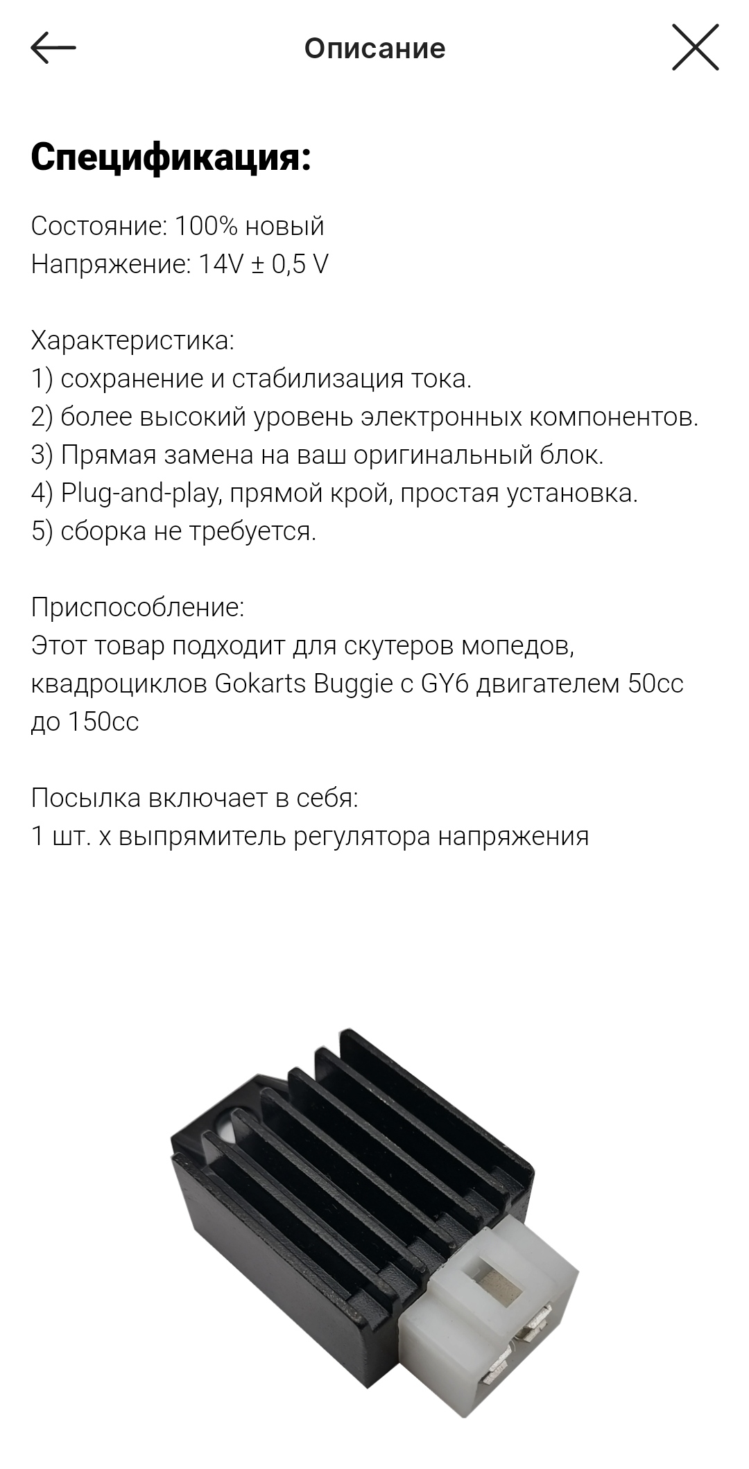

у меня есть регулятор,на упаковке написано якобы регулятор для rapira.с ним напряжение до 16В. можешь подсказать про регулятор от нее?он отличается от того что ты отправлял?
попробую прозвонить как на той первой картинке для suzuki

Смущает : 50 - 150. Это как на втором фото.
Для него генератор немного другой, силовая на массу не звонится.
Можно твой переделать, на генераторе отпаять массу силовой и перепаять на белый.
