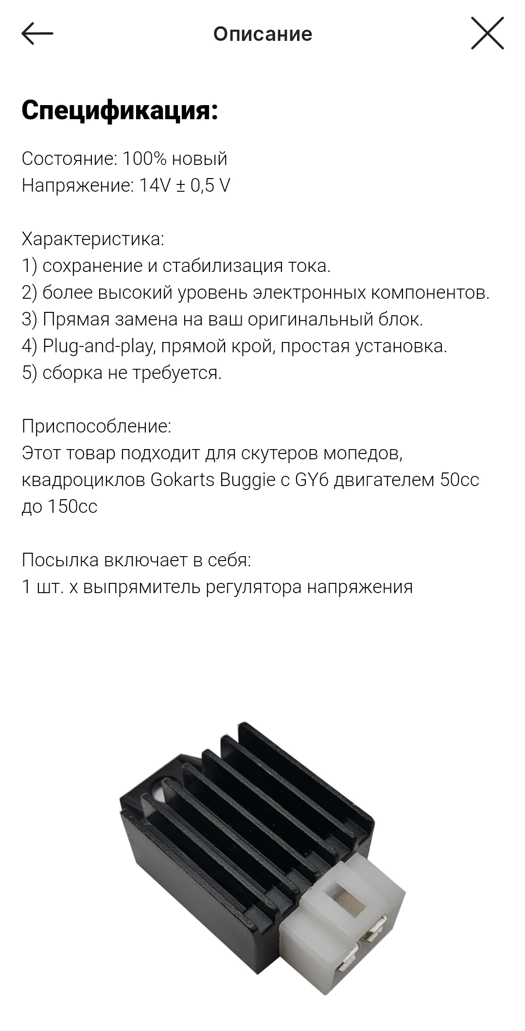

у меня есть регулятор,на упаковке написано якобы регулятор для rapira.с ним напряжение до 16В. можешь подсказать про регулятор от нее?он отличается от того что ты отправлял?
попробую прозвонить как на той первой картинке для suzuki
Вот такой у меня стоял и работал без проблем.
IMG_20230924_120523.jpg [ 287.6 KiB | Просмотров: 16010 ]
 Заголовок сообщения: Re: Завышенное напряжение на аккумуляторе Irbis fr-50 139qmb
СообщениеДобавлено: 24 Sep 2023, 15:18
Сообщений: 1629
Смущает : 50 - 150. Это как на втором фото.
Для него генератор немного другой, силовая на массу не звонится.
Можно твой переделать, на генераторе отпаять массу силовой и перепаять на белый.
