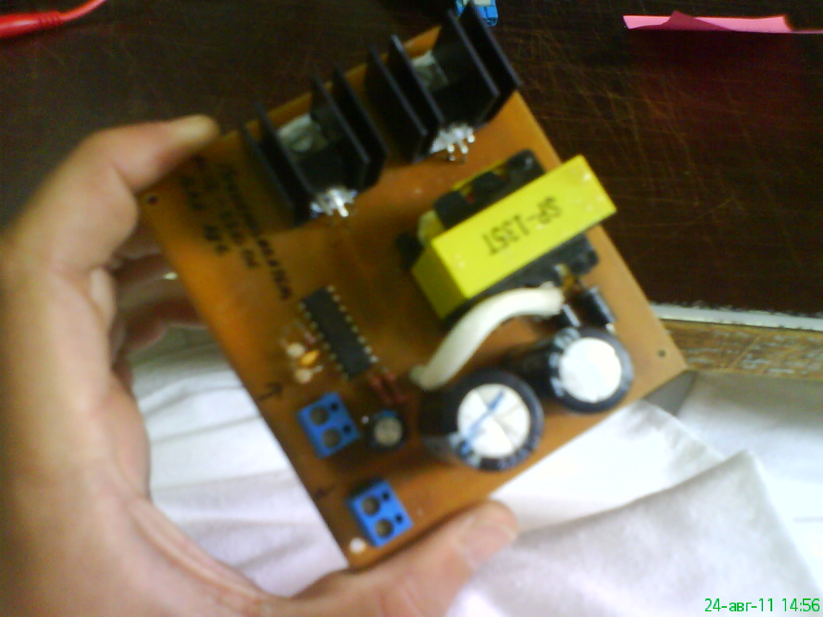

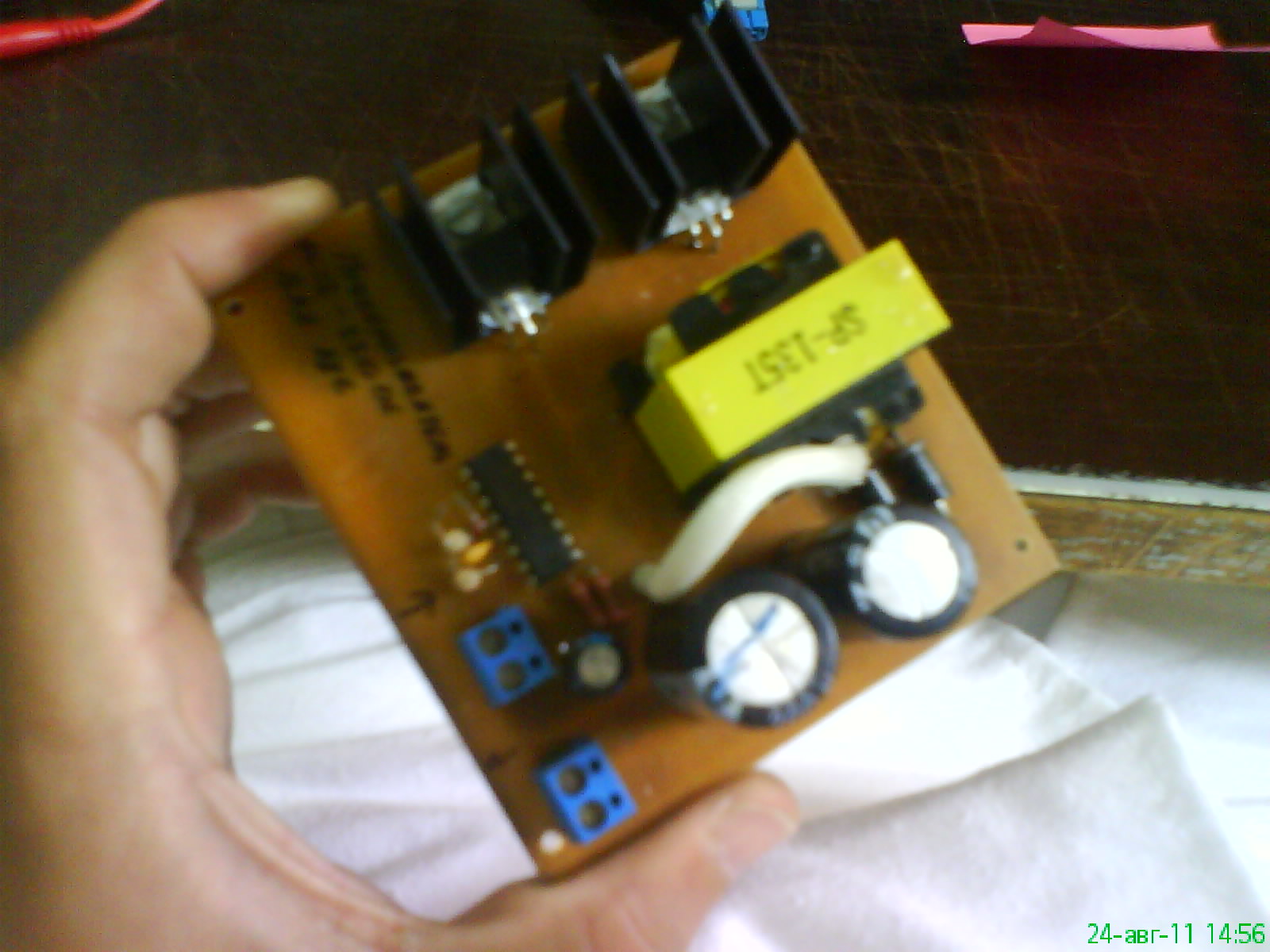

но ведь люди ездят на скутерах с постоянкой на борту. и переделанным генератором, и вроде всё работает, некоторые преобразователи изготавливают dc-dc , для зарядки того самого конденсатора в этом коммутаторе. какой же наилучший на ваш взгляд тогда исполнение всей системы питания и обеспечения хорошей искрой? делал кстати преобразователь на работе на tl494 и с комповской импульсной катушкой. всё работает хорошо, могу схему и фотку выложить ради интереса
Вот это даже очень интересно!
Я выдвигал подобную идею, но не схему.

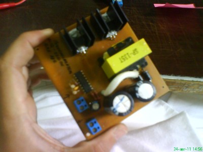

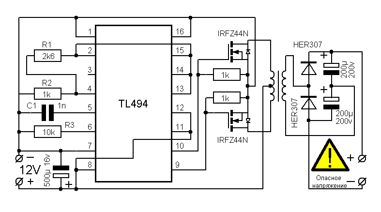

вот собственно схема преобразователя
Комментарий к файлу: вот хочу вот эту схему стабилизатора напряжения собрать, на мой взгляд самая удачная и простенькая. так же буду разводить плату сам и протравливать, навесные монтажы не нравяться, а на плате всё устойчиво и крепко на крепко стоит
схема.jpg [ 113.99 KiB | Просмотров: 9547 ]
Комментарий к файлу: изготовлено и фурычит, полевики даже не греются, но на всякий случай поставил на радиатор
DSC00363.JPG [ 221.89 KiB | Просмотров: 9547 ]
01.gif [ 9.88 KiB | Просмотров: 9547 ]

и останется только вопрос в коммутаторе то есть блок зажигания, я буду его так называть так как некоторые путают стабилизаторы с коммутаторами и на оборот, а не которые и вовсе не понимают эти сленги.

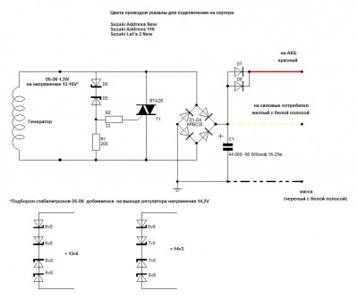

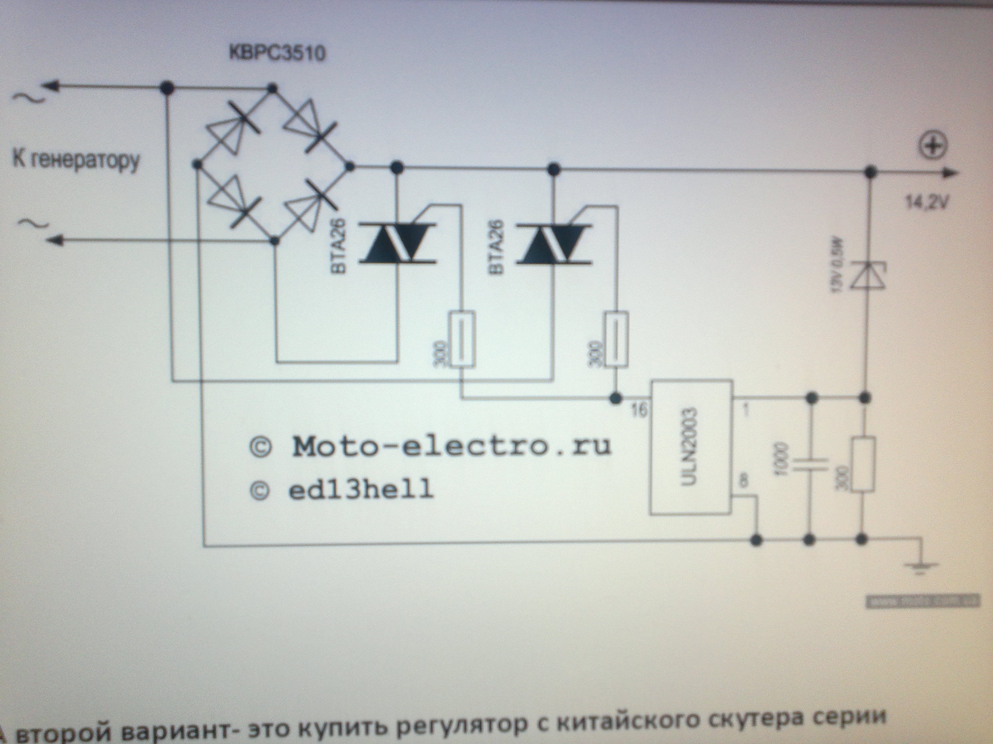

К чему все это? Схема регулятора давно извесна, НО народу больше нравится на 2-х тиристорах (меньше греются) и с полноценным выпрямителем. Всему этому соответствует обычный РВ от 150-и, и мудрить ниче ненадо.
По второй схеме, несложновато ли для скутера огород городить.
не спорю что огород, схемка лёгкая в исполнении если руки из нужного места растут, просто с этой заморочкой как генератор, мучаются не тока владельцы переменки на борту, но и япошки, ни кто так толкового решения не нашёл по крайней мере я ни нашёл решения, единственое что встретил это зажигание на микроконтроллере на ктм 600, парень молодец добился своей цели. если здесь с нашими китайцами добиться цели то цена на все переделки и детали будет не больше рубля, всё само думает и заводиться и едет, мини мозги на борту, разве плохо??? ну или дайте своё рассуждению этому, на рисуйте примерную схематику подключения так как делают люди с переделанным генератором.

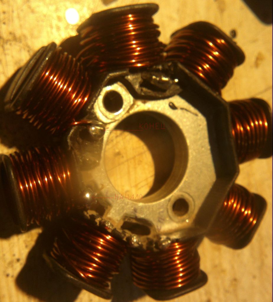

люди добрые, подскажите плз, намотал гену на все 8мь катушек, мотано так: 8х1.5х50витков=400витков, было 6х0.8х65витков=390витков, теперь на холостых 13.9в на оборотах падает до 12.7в, и реле греется как сковородка на огне, намотал все катушки так как комутатор работает от 12в и 2кат не используются
Комментарий к файлу: РЕЛЕ ТАКОЕ
07042012147.jpg [ 980.06 KiB | Просмотров: 9272 ]
Комментарий к файлу: ГЕНА СТАЛ ТАКОЙ
03072012257.jpg [ 117.38 KiB | Просмотров: 9272 ]
ПОЧИТАЙ, А ПОТОМ СПРАШИВАЙ

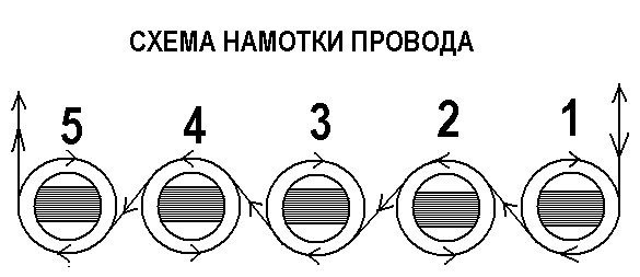

SLYDER

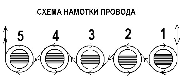

Мотал катушки в разные стороны или в одну и ту же?

как на рисунке мотал
602615a2304e.jpg [ 31.36 KiB | Просмотров: 9268 ]

забыл написать, напруга без РР на холостых - 16.7в на средних - 59-60в
