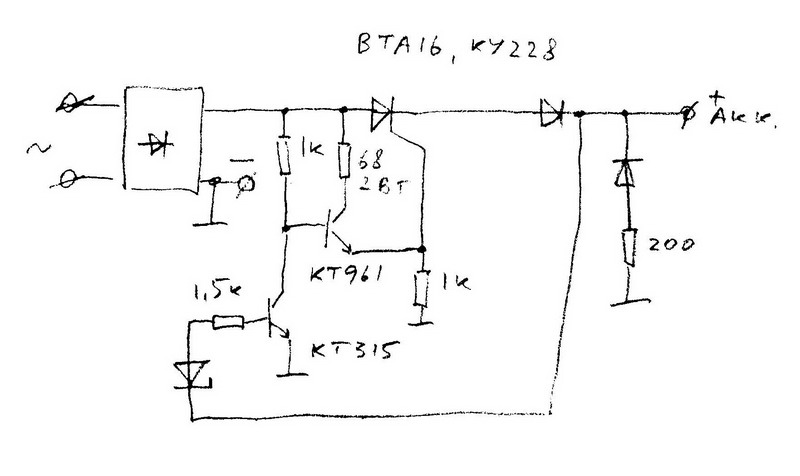

Регулятор покупной, или тот что на схеме?

тот что по схеме

Возможно надо позаботится о фильтре для питания ULN2003.

проблему решил небольшой доработкой РР >:o , сейчас работает и не сильно греется, гена тянет спокойно освещение скута(все на лампах) и два ксенона автомобильных которые вкл одновременно, + заменил провода с гены до РР на более толстые, штатные грелись сильно, зарядка на холостых и средних оборотах = без нагрузки 14.1 - 14.8в, с нагрузкой 12.9 - 13.1в :-P [:-}

когда собирал шунтирующий регулятор, тож заметил, что на хх без нагрузки сильно грелся. После подключения электроклапана обогатителя, греться стал значительно меньше, на оборотах тоже не греется сильно. Видимо нужна нагрузка для ограничения скорости возрастания напряжения на катушке генератора.
В японцах балластное сопротивление ставят возможно с той же целью.

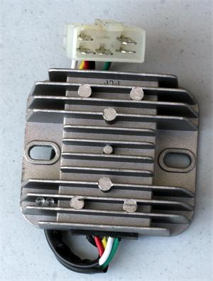

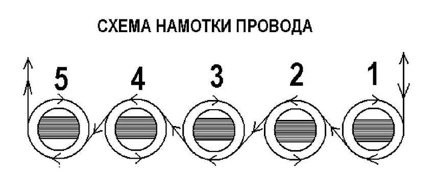

подскажите как быть ? Я намотал проводом 1,3мм 54 витка на каждой с 6 катушек и того 324 витка на генераторе мотал как написано на первой странице , использовал вот этот РР Изображение но в итоге у меня на выходе с генератора 17 в после РР ~13в включаю свет две по 35ватт и напряжнение падает до 9в .

Безымянный1.JPG [ 35.58 KiB | Просмотров: 10230 ]
KSI1979 присмотрись, все ли так сделал?

да именно так может , наверное PP слабоват .Я купил на 6 проводов результат тот же . Может кто посоветует проверенный PP на где то 140 Вт. , потому что что на 5 выходов что 6(3 и 3) работают 75-80 Вт (фара 25 Вт+25 Вт; подсветка 5 ВТ ; габариты 20 Вт )напряжение после РР 12 В. Замена ламп на 35 Вт+35 Вт приводит к падению напряжения до 8-9В.

Скажите пожалуйста какой из самодельных реле-регляторов будет нормально работать с такой нагрузкой 2 галогенки 35/35ватт и остальные потребители а также акум 8a/h ? А то пробежал по всей ветке и негде толком не указали на какую мощность РР расчитаны , покупные 5 и 6 выходов не подходят на выходе 9в вход 14,2 при нагрузке с 2 галогенками 35/35ватт .
