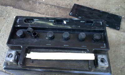

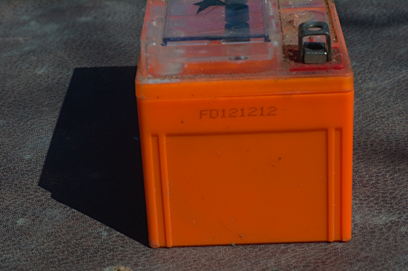

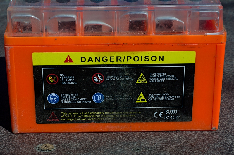

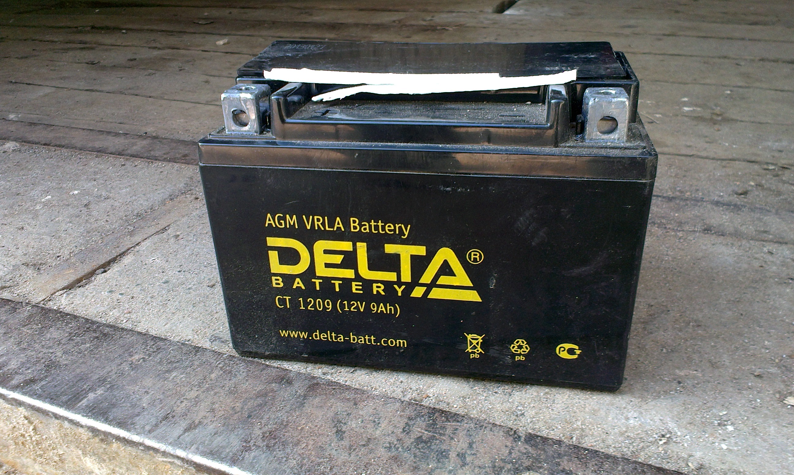

09.03.2013г. Установил новый АКБ. Первый прослужил с 24.09.2009 года, и умер в страшных муках,

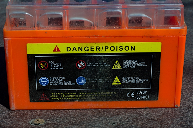

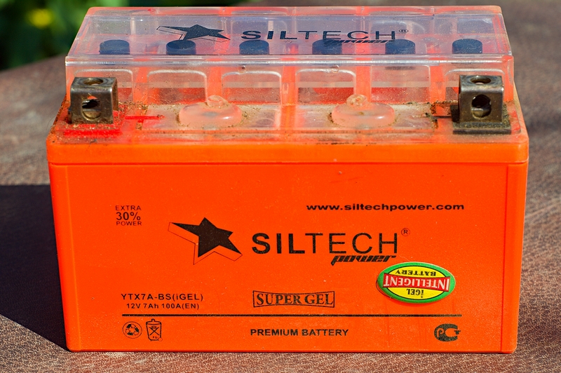

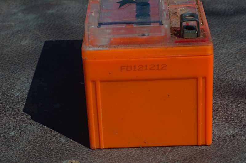

Это продолжение.... Ну судя по картинкам типа похоже, нареканий пока нет. Эксплуатирутся круглый год. Вот картинки моего. Правда ту фигню, со светодиодами отломал, но оно, как я понял на емкость не влияет.
1.jpg [ 362.49 KiB | Просмотров: 33791 ]
2.jpg [ 358.37 KiB | Просмотров: 33791 ]
3.jpg [ 367.64 KiB | Просмотров: 33791 ]
4.jpg [ 290.64 KiB | Просмотров: 33791 ]

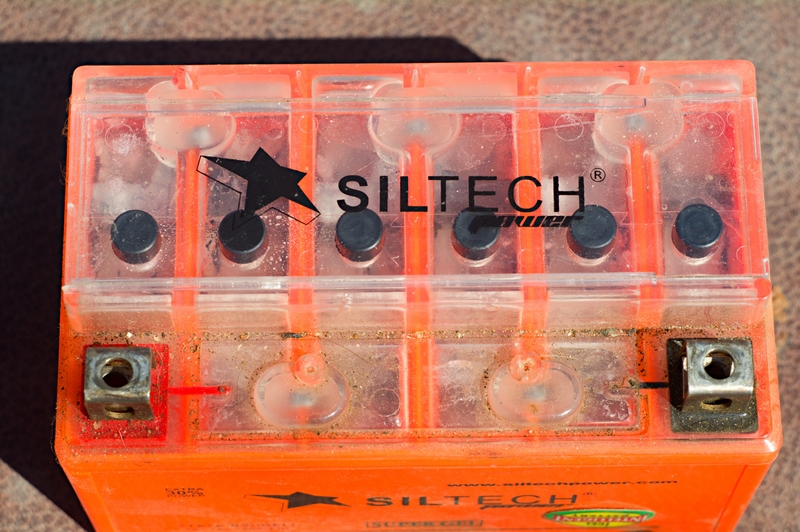

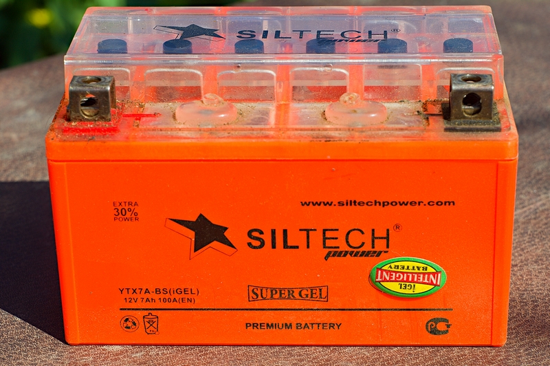

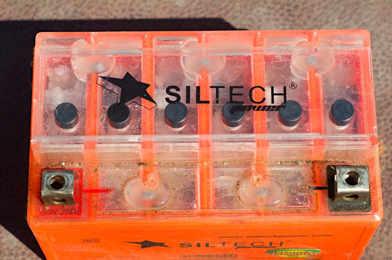

Немного лирики.
Два года назад купил на скутер новую батарею, но покататься не сложилось.
Батарею не регулярно подзаряжал, на зиму убирал в погреб.
На прошлых выходных решил покататься, (собственно на аватарке фото от 10 числа) но внезапно оказалось, что батарея с ЭДС в 12,8 вольт - тупо пустая.
Попытки зарядить закончились ничем.
Ток моментально падает до 0,01А практически при любом напряжении зарядного.
Ну терять нечего, покатался с такой батарейкой, а на следующий день решил что терять и батарее уже нечего.
Снял крышку, снял колпачки (это типа "необслуживаемый" аккумулятор), долил по 4 кубика дистиллированной воды в каждую банку, попробовал зарядить.
Эффект нулевой.
В итоге стал кутить ручку регулятора напряжения, в попытке поймать нормальный ток зарядки.
16,5 Вольт - напряжение, при котором пошла зарядка.
В итоге аккумулятор стал понемногу брать зарядку.
Уже посматриваю в сторону литиевых батарей.
Им смерть от простоя практически не грозит.
Фотки аккумулятора:
IMAG0259[1].jpg [ 924.39 KiB | Просмотров: 33620 ]
IMAG0258[1].jpg [ 1.07 MiB | Просмотров: 33620 ]

Судя по фото- это так называемый "гелевый" только в непрозрачном корпусе. Вот он и сдох быстренько. Китайские производители видимо уже поняли что начали падать продажи их "гелевых" акб и начали их маскировать под нормальные)))
 Заголовок сообщения: Re: Аккумулятор скутера. Проблемы обслуживания и использован
СообщениеДобавлено: 16 Май 2015, 11:45
Судя по фото - AGM.
Вот судя по содержимому банок - гелевый.

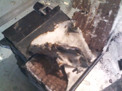

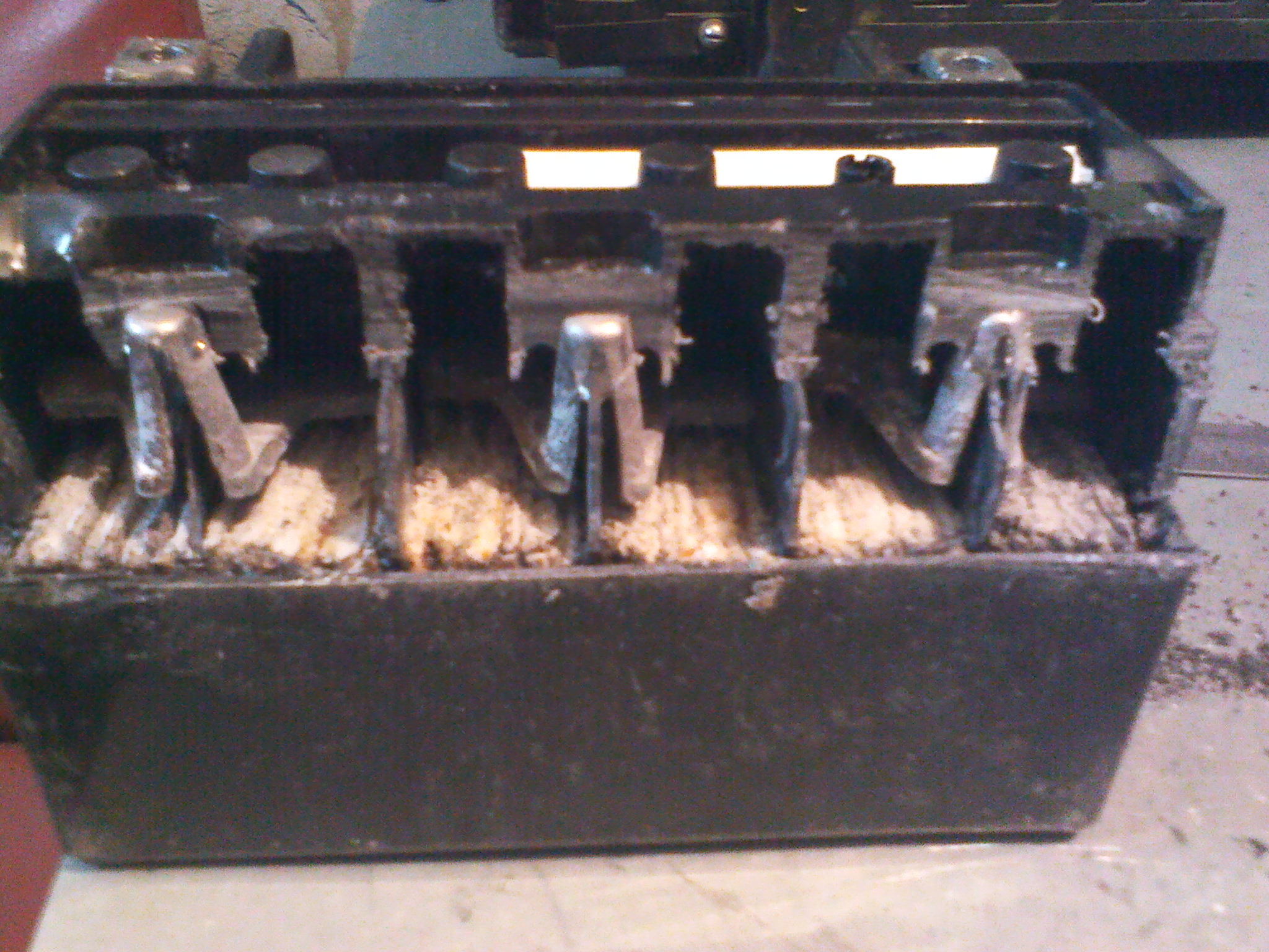

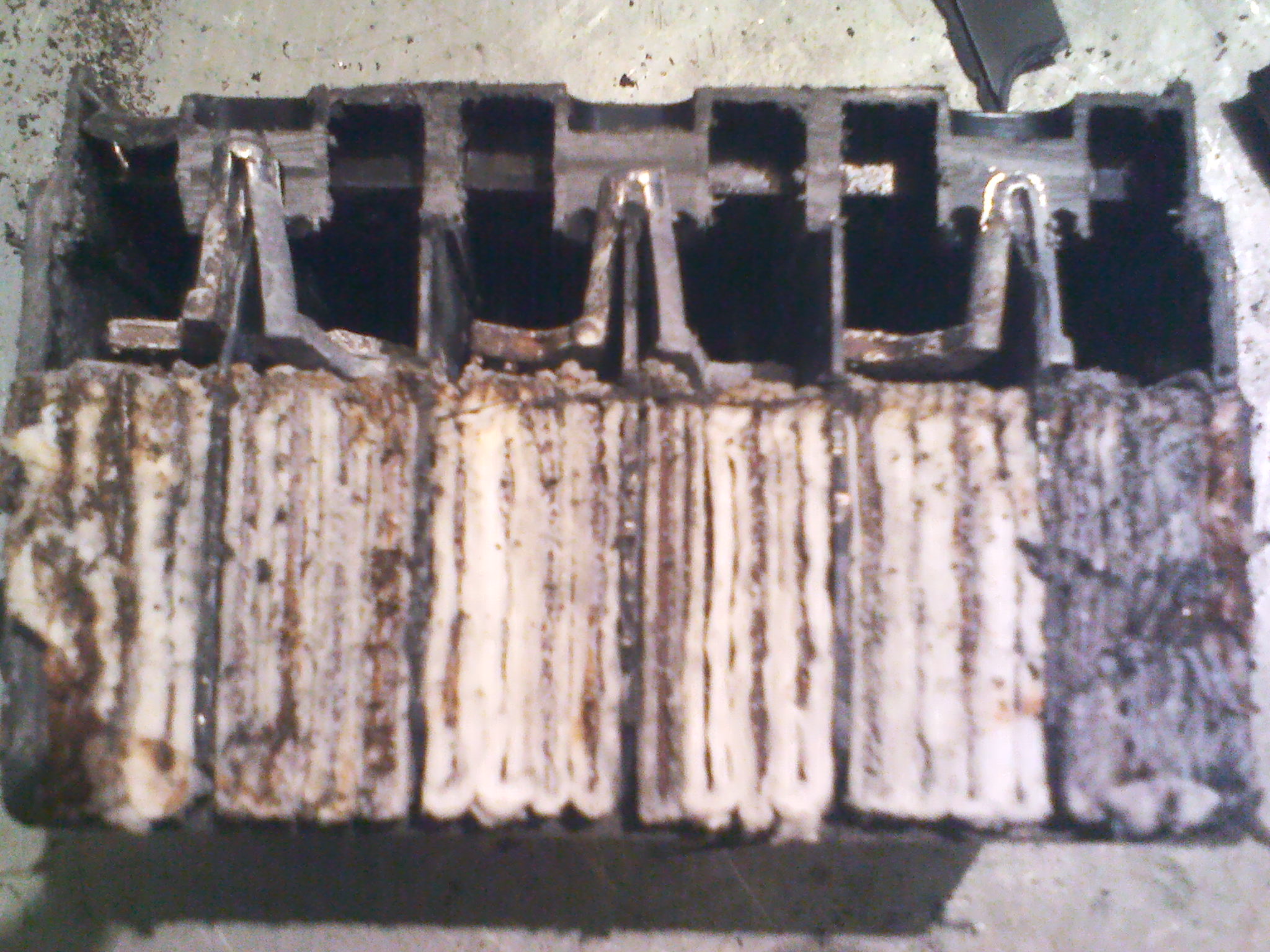

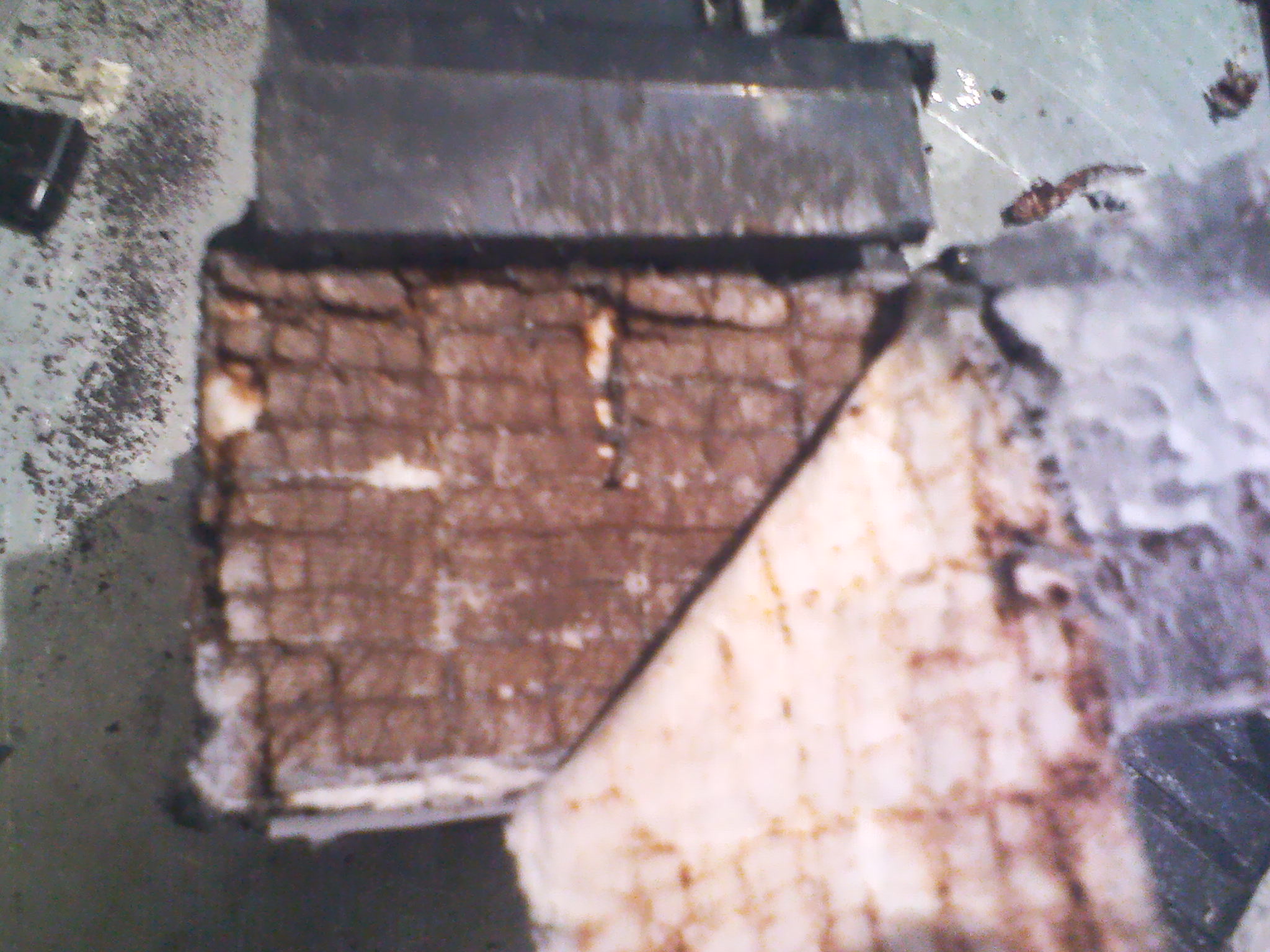

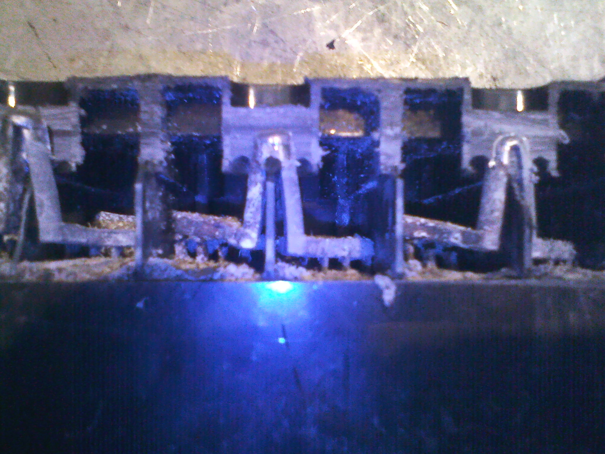

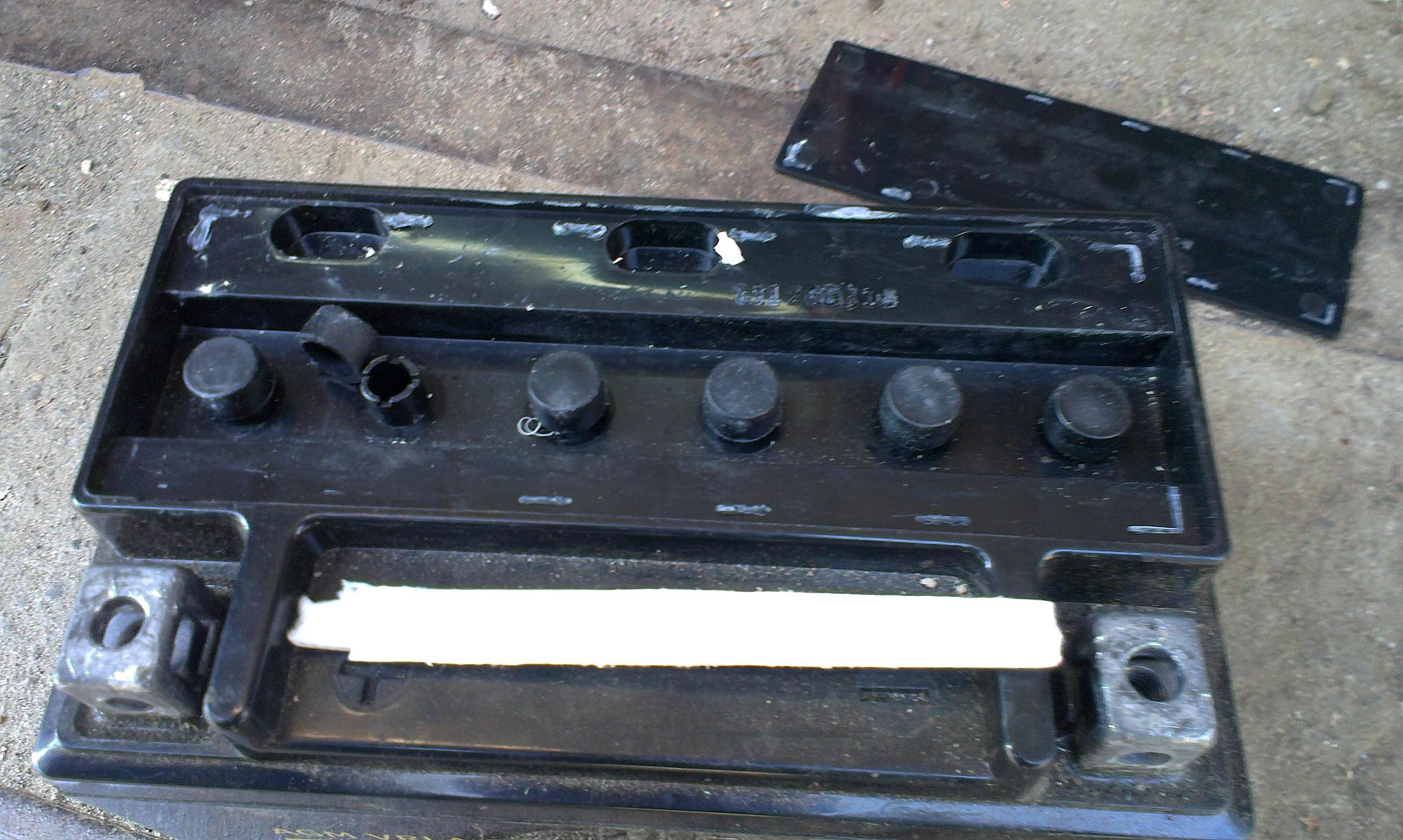

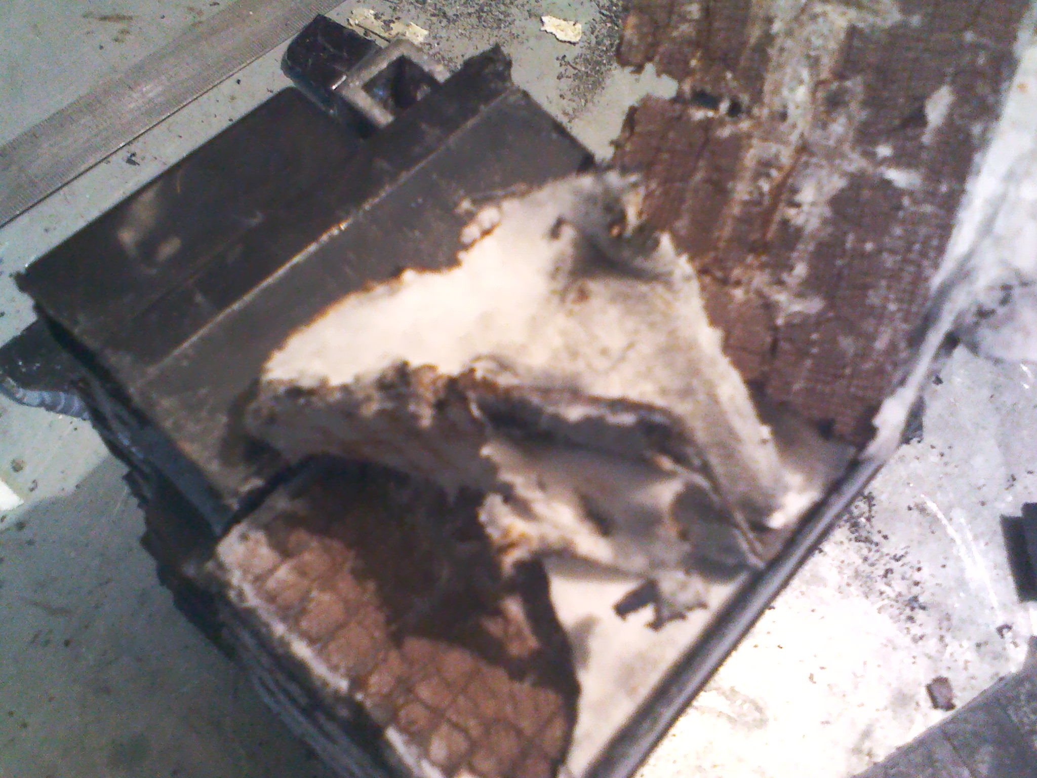

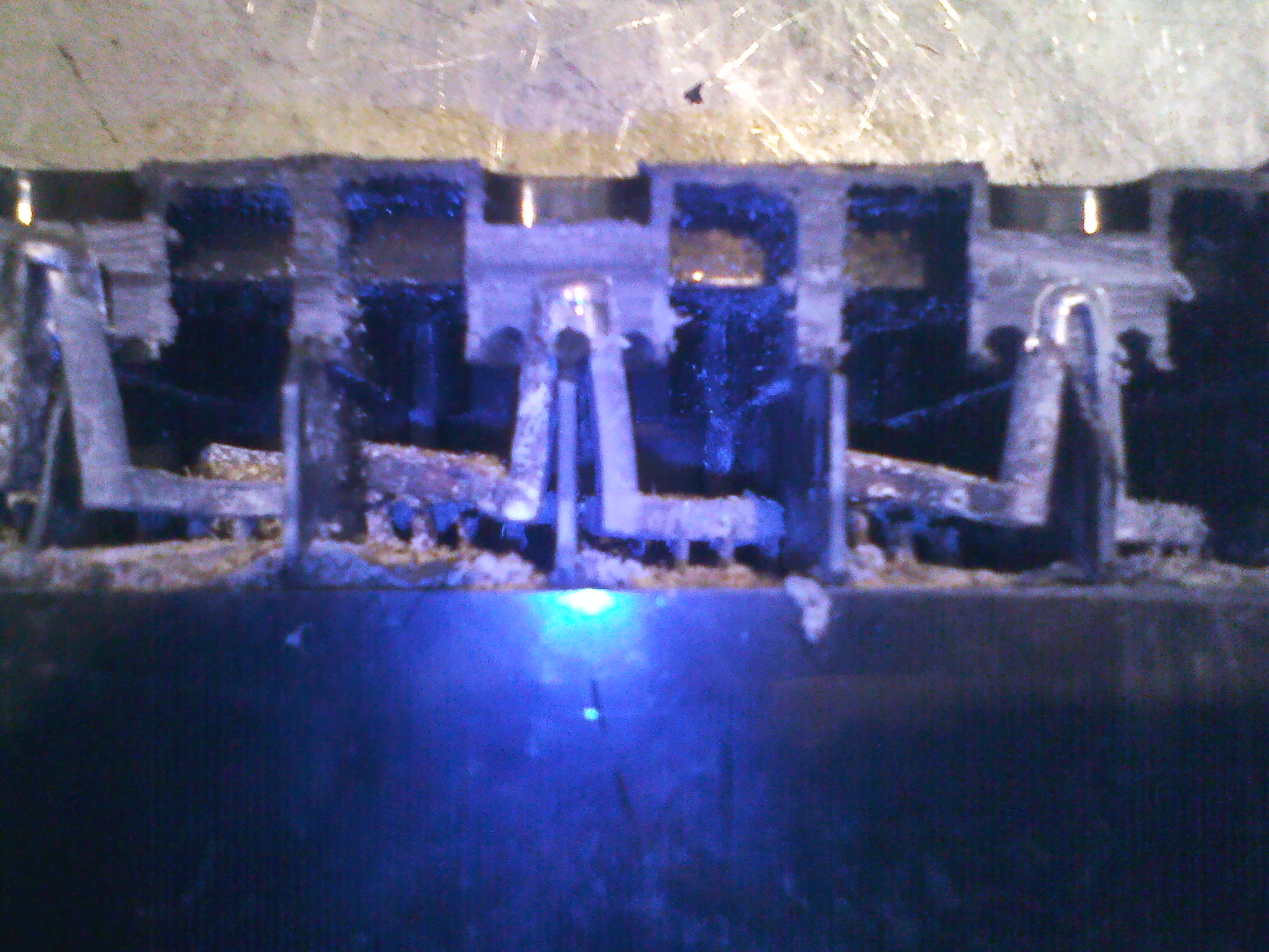

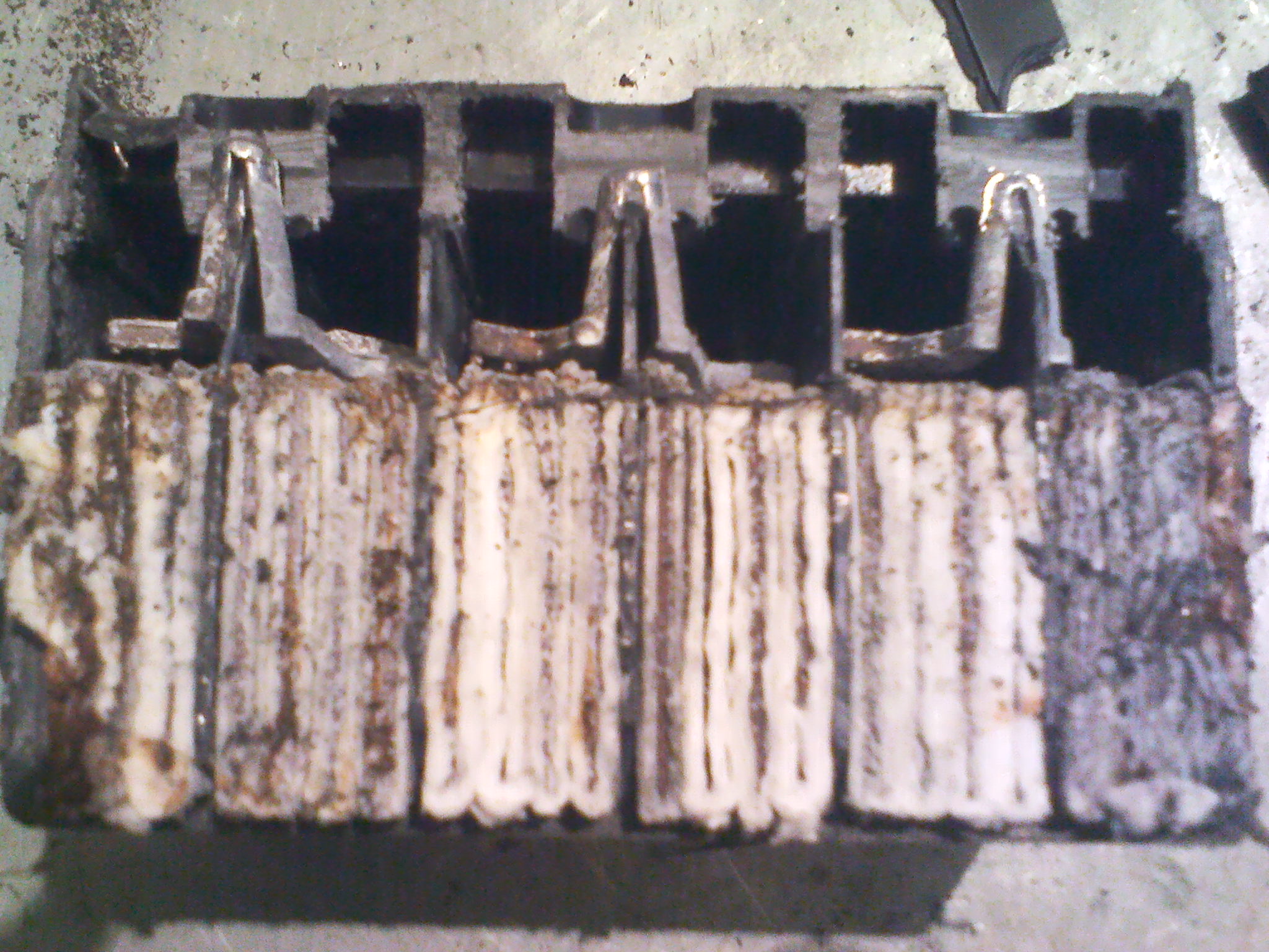

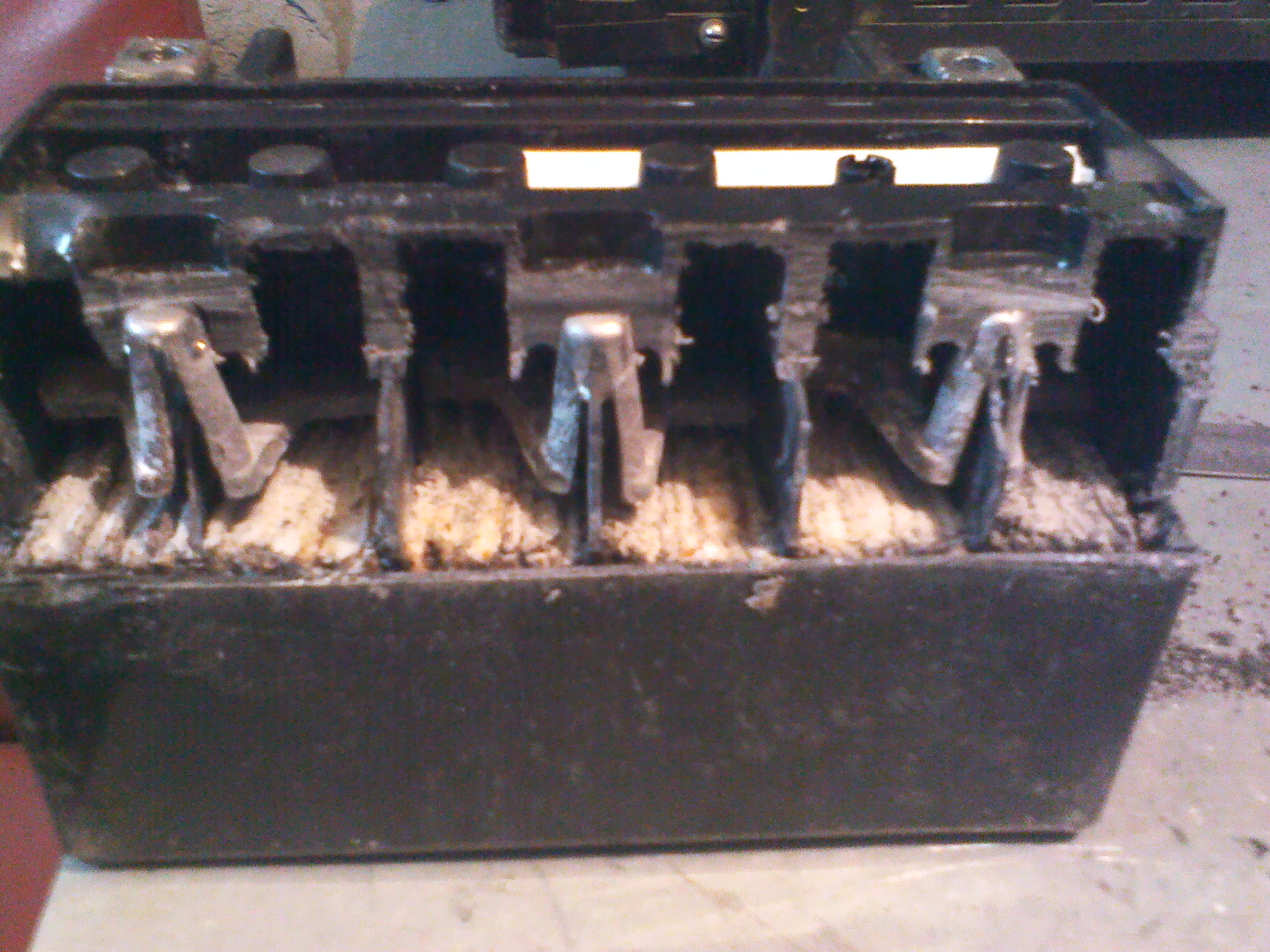

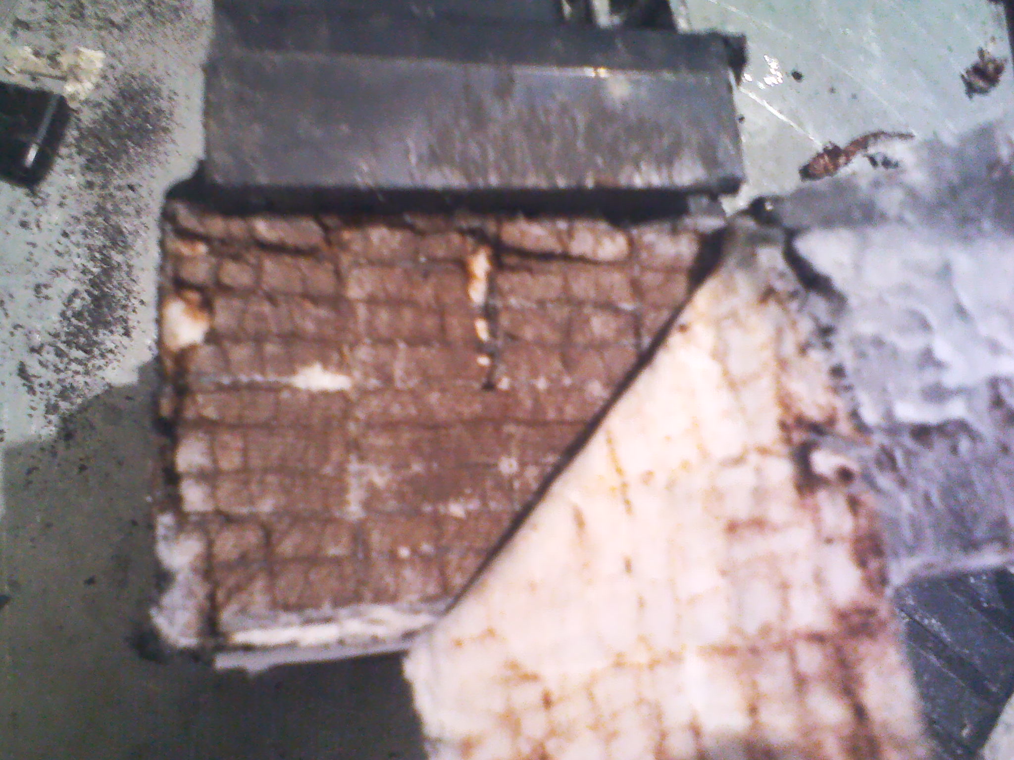

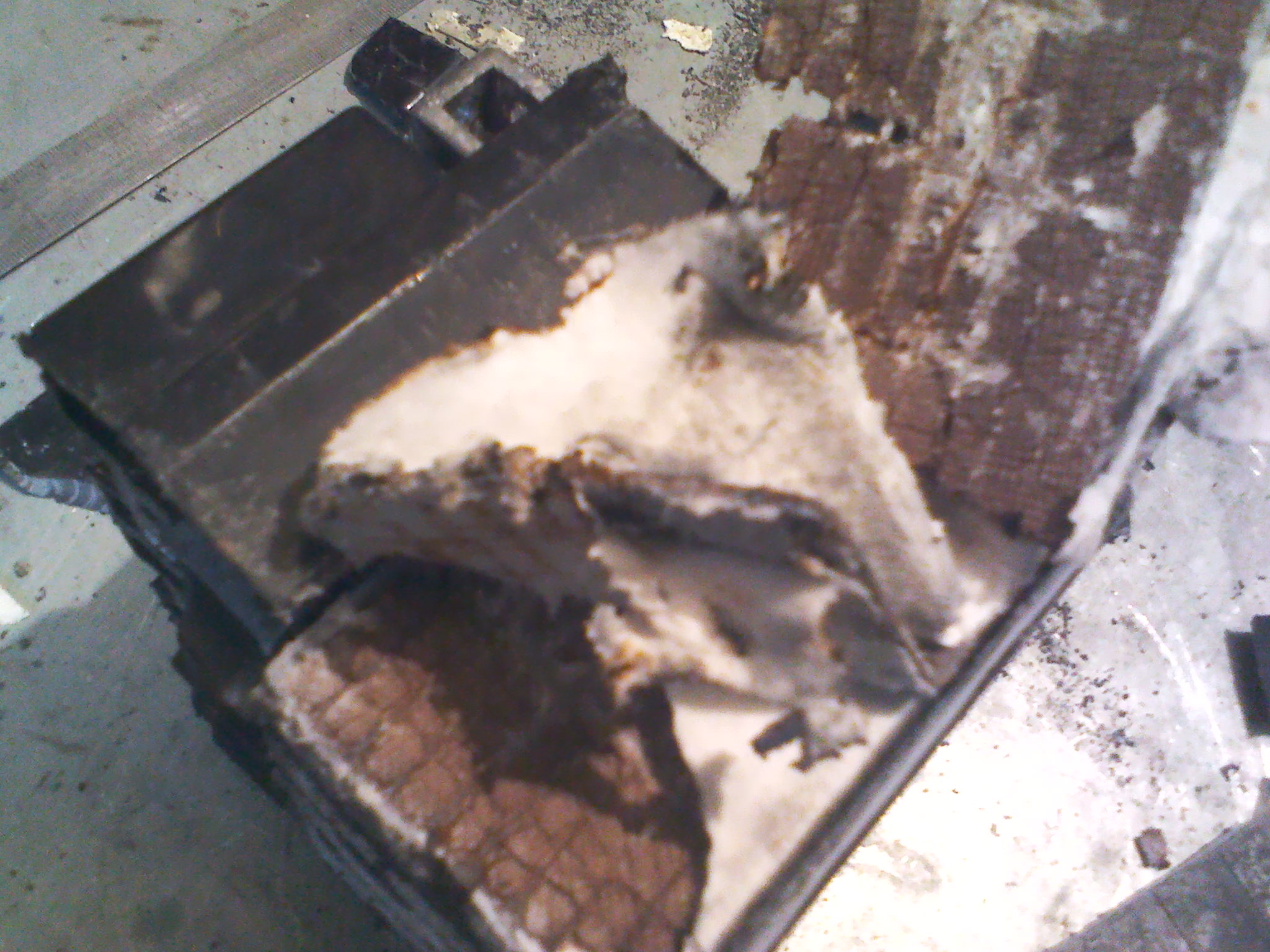

После двух сезонов эксплуатации АКБ перестал держать емкость,хватало на пару пусков стартера.Зимой держал дома,подзаряжал раз в месяц от ИБП. Решил купить новый,а старый вскрыть и посмотреть нутро.
СообщениеДобавлено: 19 Jul 2015, 12:34
Зарегистрирован: 21 Май 2010, 14:48
Сообщений: 22
Откуда: Чехов-7
Скутер: Gryphon Saturn 50
Стаж: 6 г
Как то так
Комментарий к файлу: Одна банка сульфатирована и сухая
IMG_20150706_113036.jpg [ 549.43 KiB | Просмотров: 33327 ]
IMG_20150706_112810.jpg [ 525.24 KiB | Просмотров: 33327 ]
Комментарий к файлу: Видно отгоревший катод
IMG_20150706_112743.jpg [ 466.43 KiB | Просмотров: 33327 ]
IMG_20150706_112453.jpg [ 502.24 KiB | Просмотров: 33327 ]
IMG_20150706_110241.jpg [ 548.81 KiB | Просмотров: 33327 ]

фото сульфатной банки
IMG_20150706_113231.jpg [ 472.56 KiB | Просмотров: 33325 ]
IMG_20150706_113148.jpg [ 461.37 KiB | Просмотров: 33325 ]

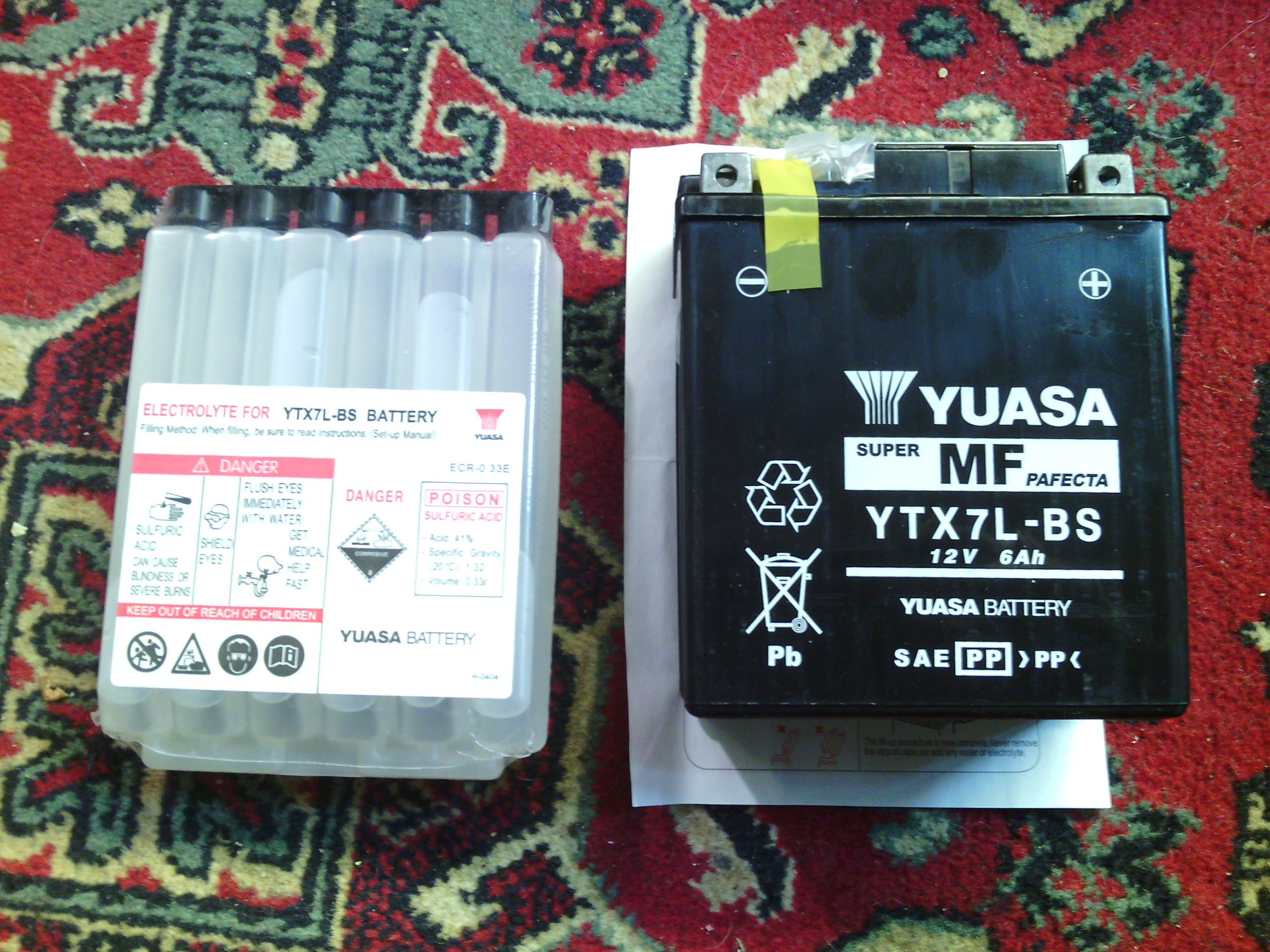

 Заголовок сообщения: Аккумулятор YUASA YTX7L-BS 12V 6 Ah
СообщениеДобавлено: 03 Apr 2016, 22:56
Зарегистрирован: 18 Oct 2015, 04:55
Сообщений: 125
Откуда: Нижний Новгород
Скутер: Stels Vortex 150
Стаж: 4 м

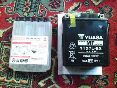

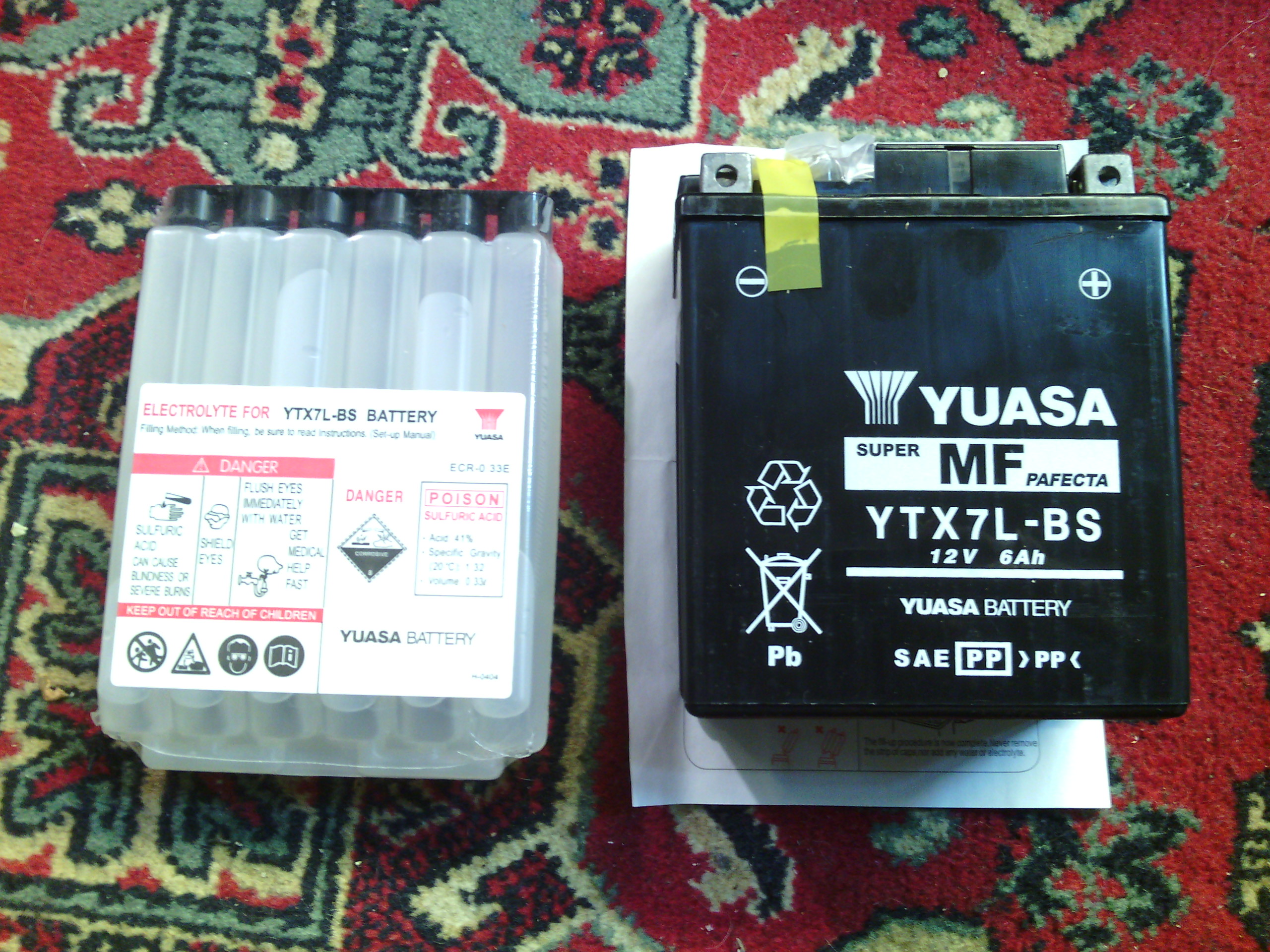

Кто что скажет об этой батарее?
Что сделать с абсолютно новой, чтоб приготовить к запуску скутера?
IMG_20160403_113956.jpg [ 1.18 MiB | Просмотров: 32775 ]
СообщениеДобавлено: 03 Apr 2016, 23:46
Почитать это
СообщениеДобавлено: 04 Apr 2016, 12:25
Сообщений: 125
Стаж: 4 м
Hors, спасибо!
