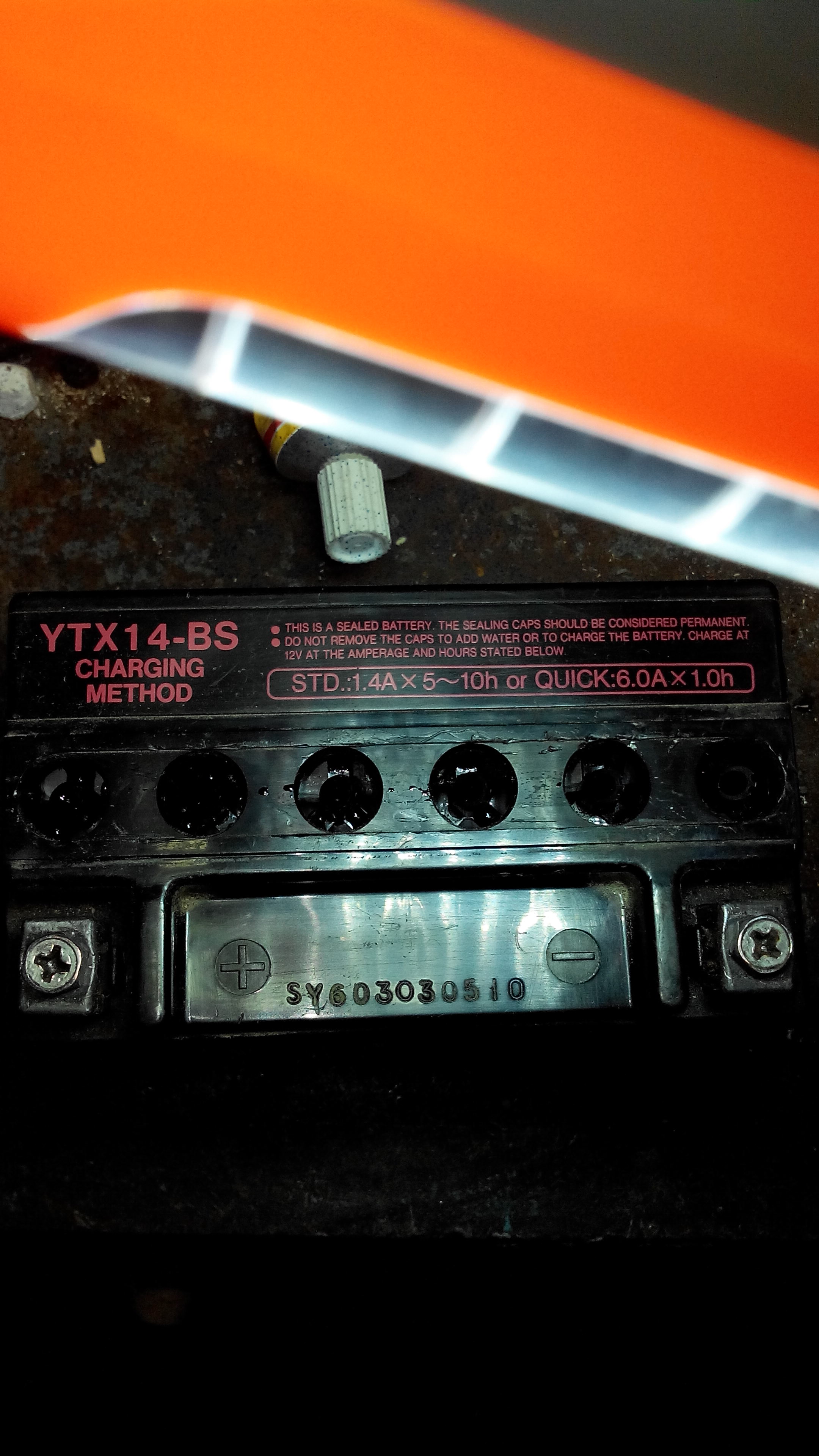

№ аккум..jpg [ 850.22 KiB | Просмотров: 48323 ]
Помогите узнать год и месяц выпуска аккумулятора .
 Заголовок сообщения: Re: Аккумулятор скутера. Проблемы обслуживания и использован
СообщениеДобавлено: 18 Oct 2016, 07:51
Зарегистрирован: 05 Oct 2015, 22:41
Сообщений: 217
Откуда: Великий Новгород
Скутер: Znen Splash, - продан, Suzuki Sky Wefe 400
Похоже на май 2010г. Тогда ему пора на пенсию :(
