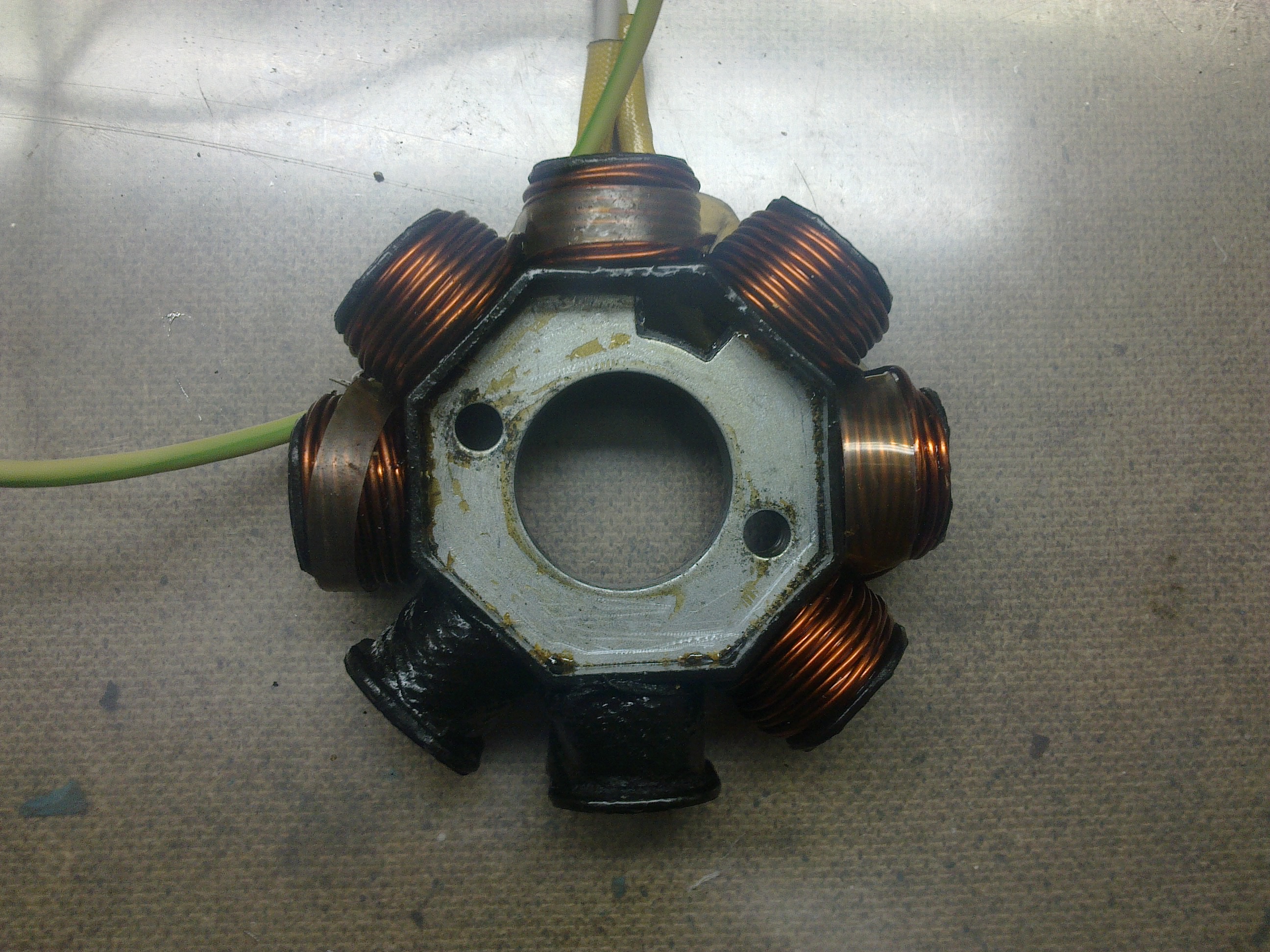

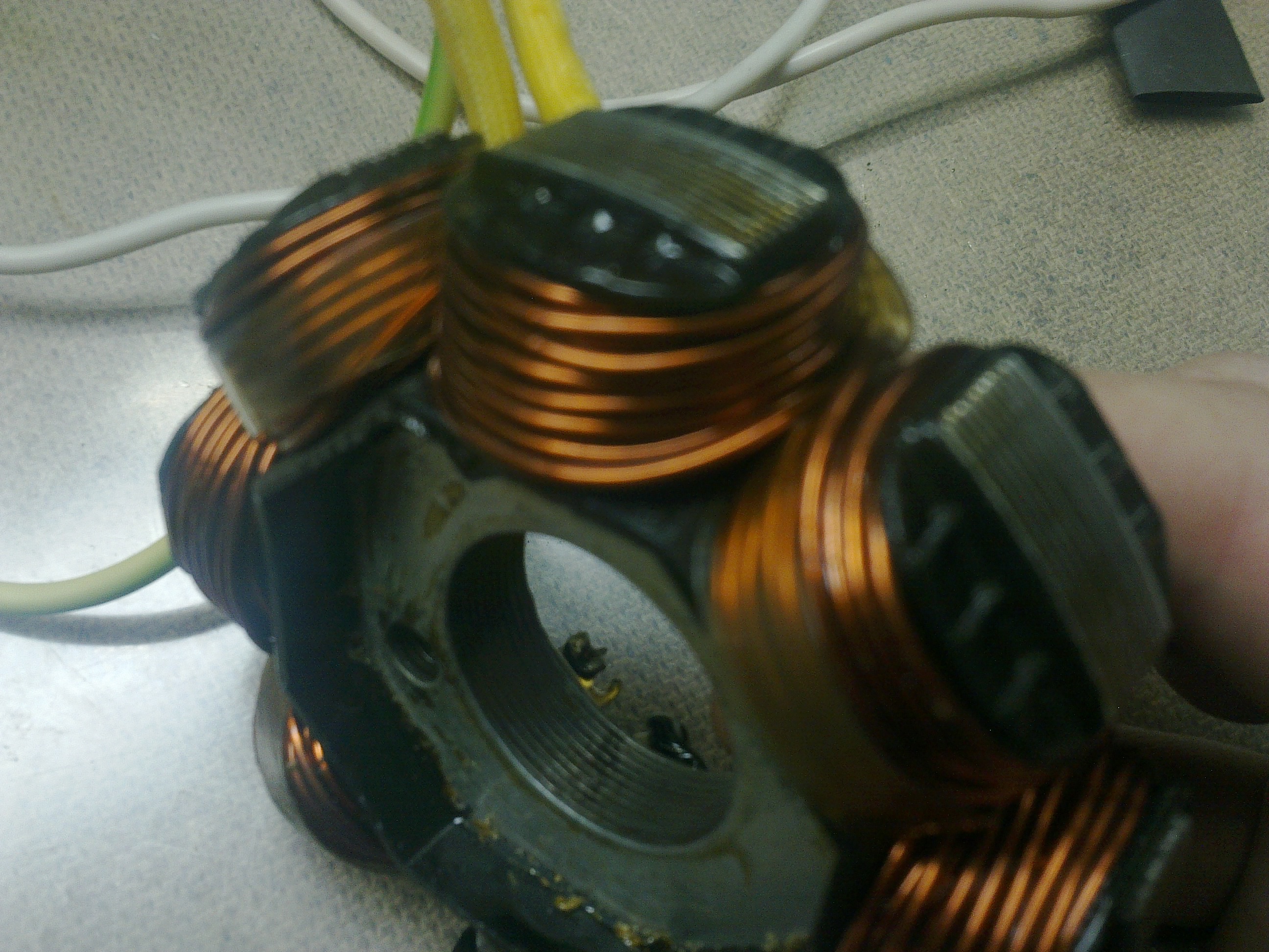

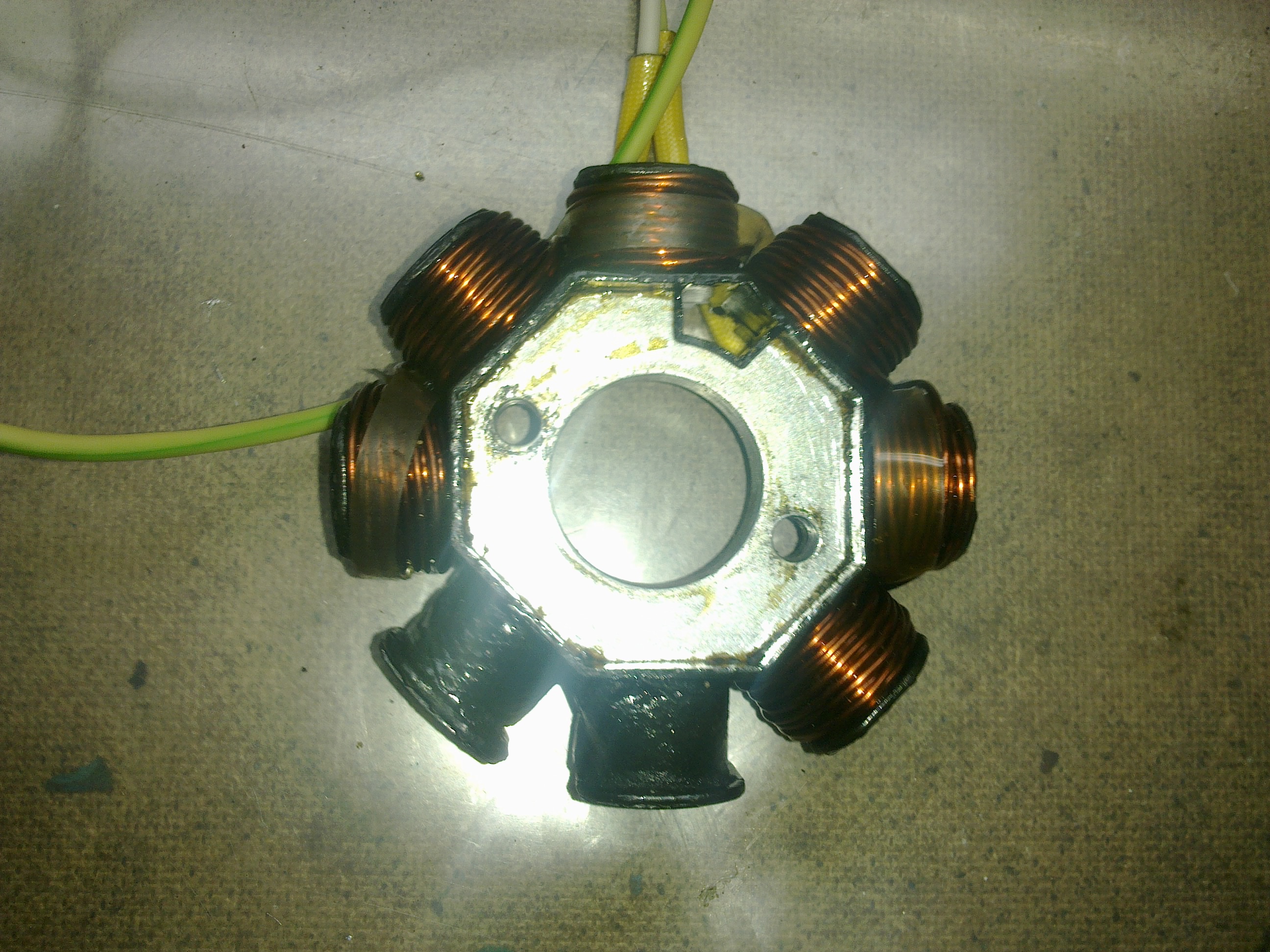

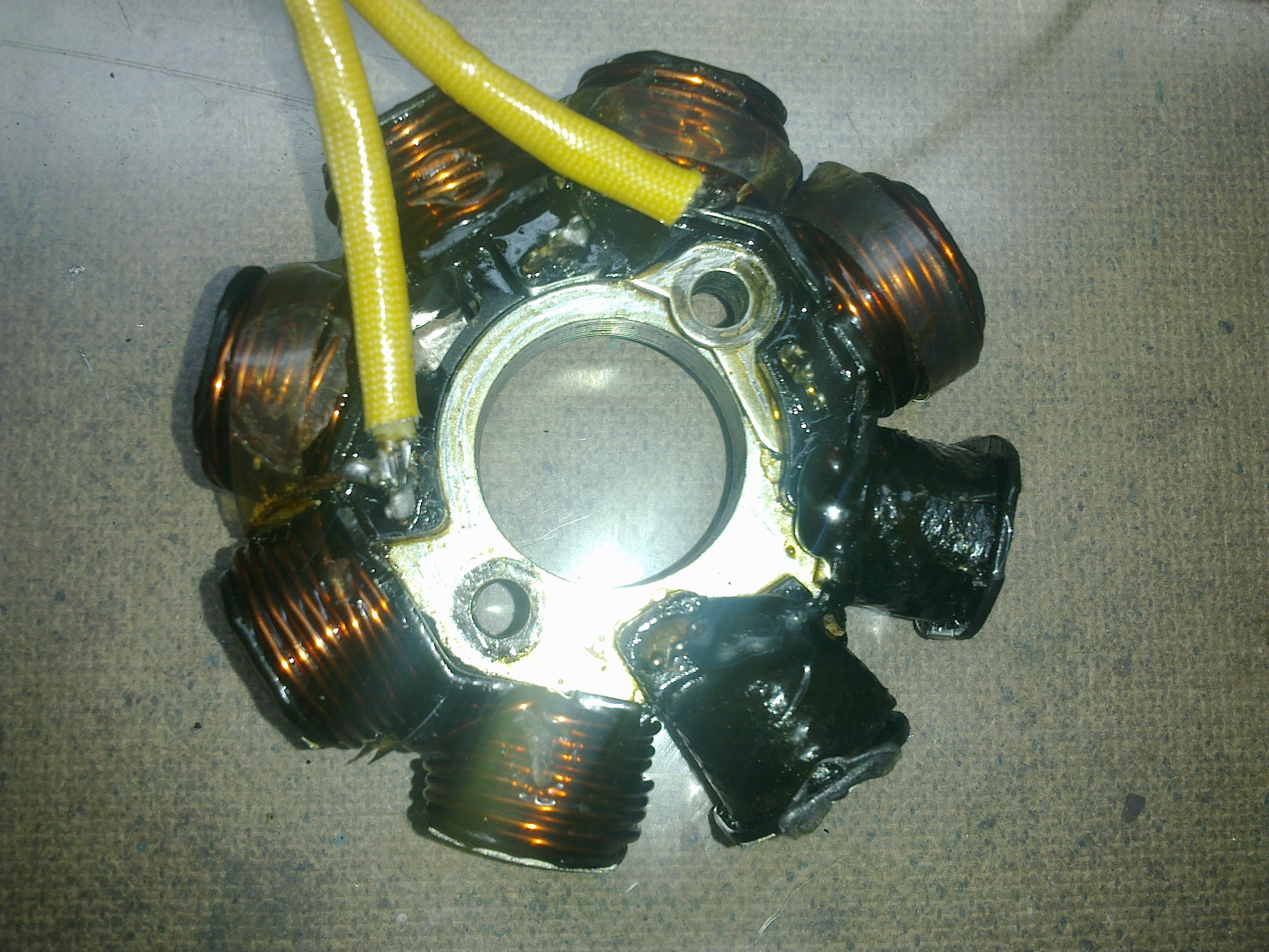

ну я держал в печке час, лак мл 92, витки 60 в 6 катушках проводом 0,85, сначала пытался мотать проводом 1,32 но путного ничего не вышло получилось 7 витков, а 8 влазит но очень туго, зато 1,25 проводом 8 витков со свистом, итого 50 витков на катушку или 300 витков на всех, очень получилось все чинно и благородно.

в общем причина кроилась в простой, надо всего лишь было подождать, когда полностью остынет статор) 50 Мом т.е бесконечность при 2500 вольт.

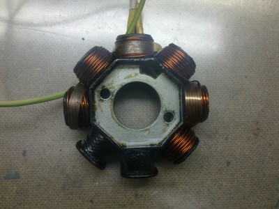

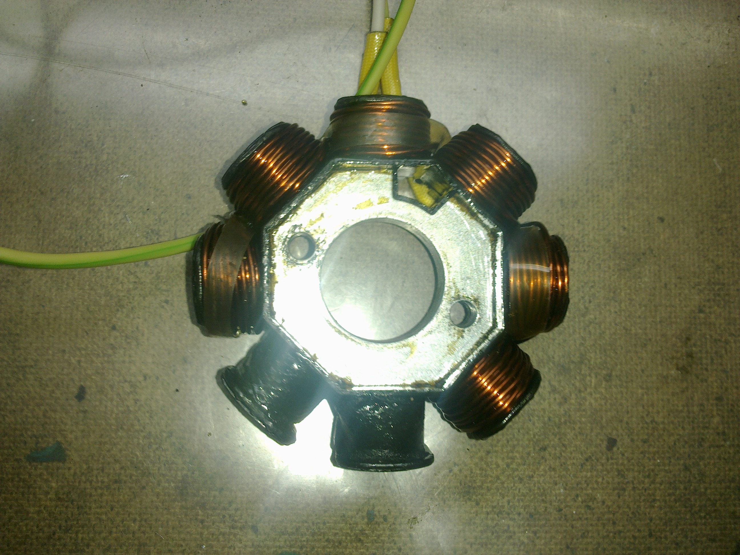

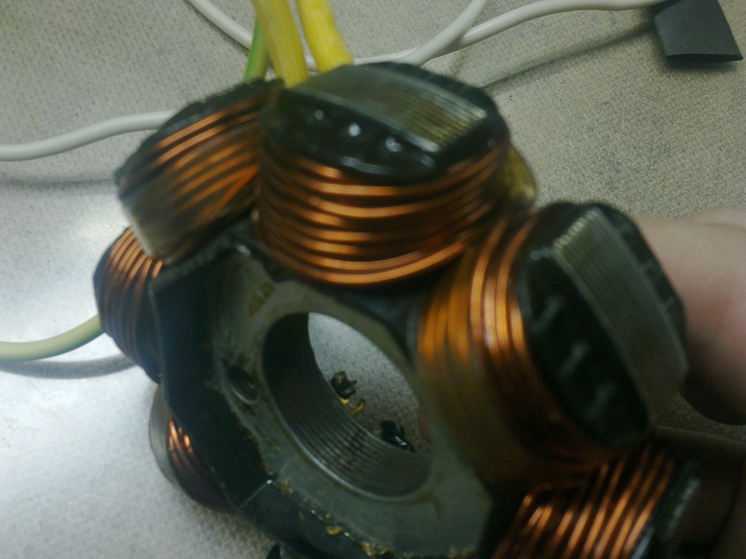

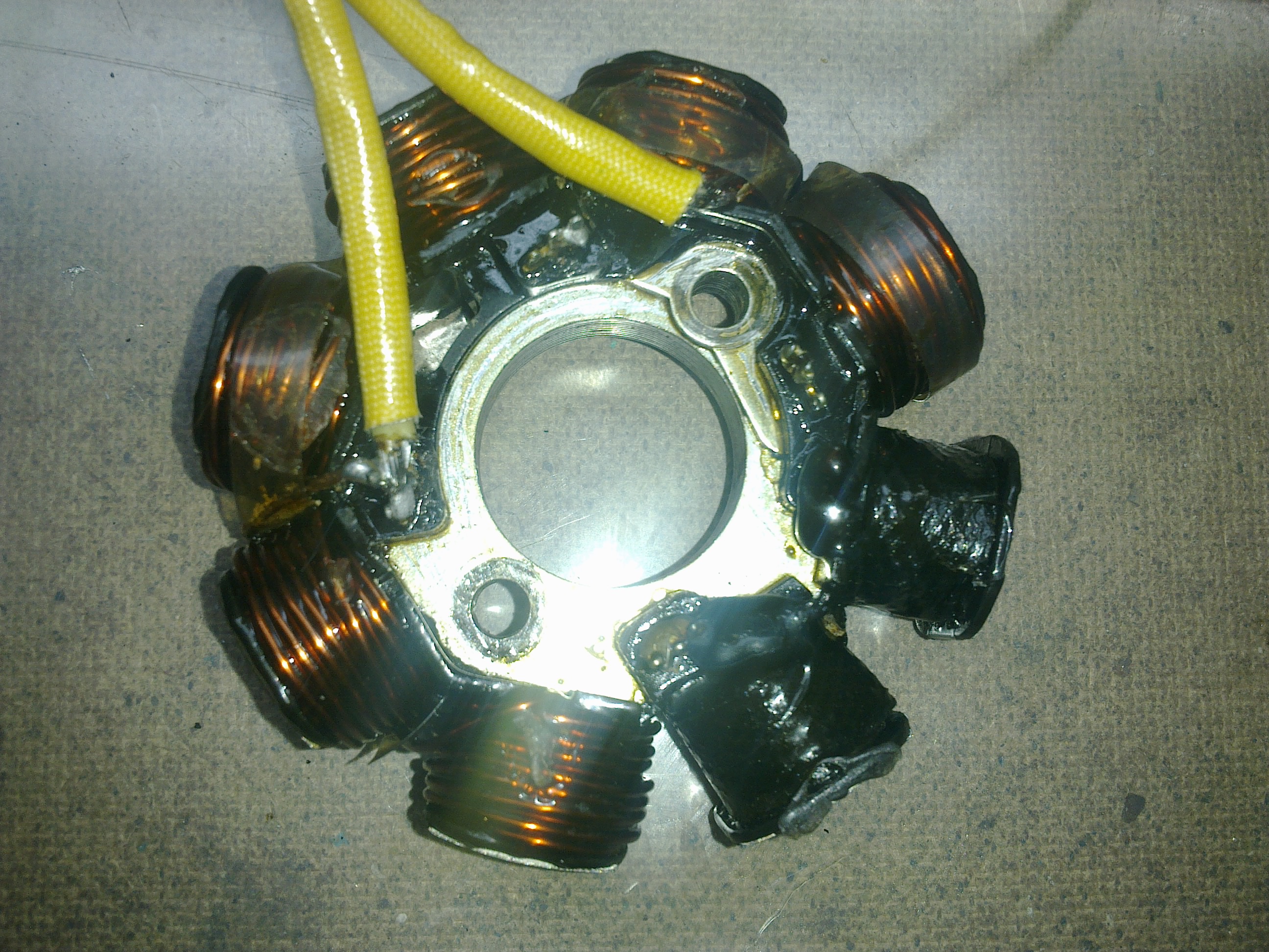

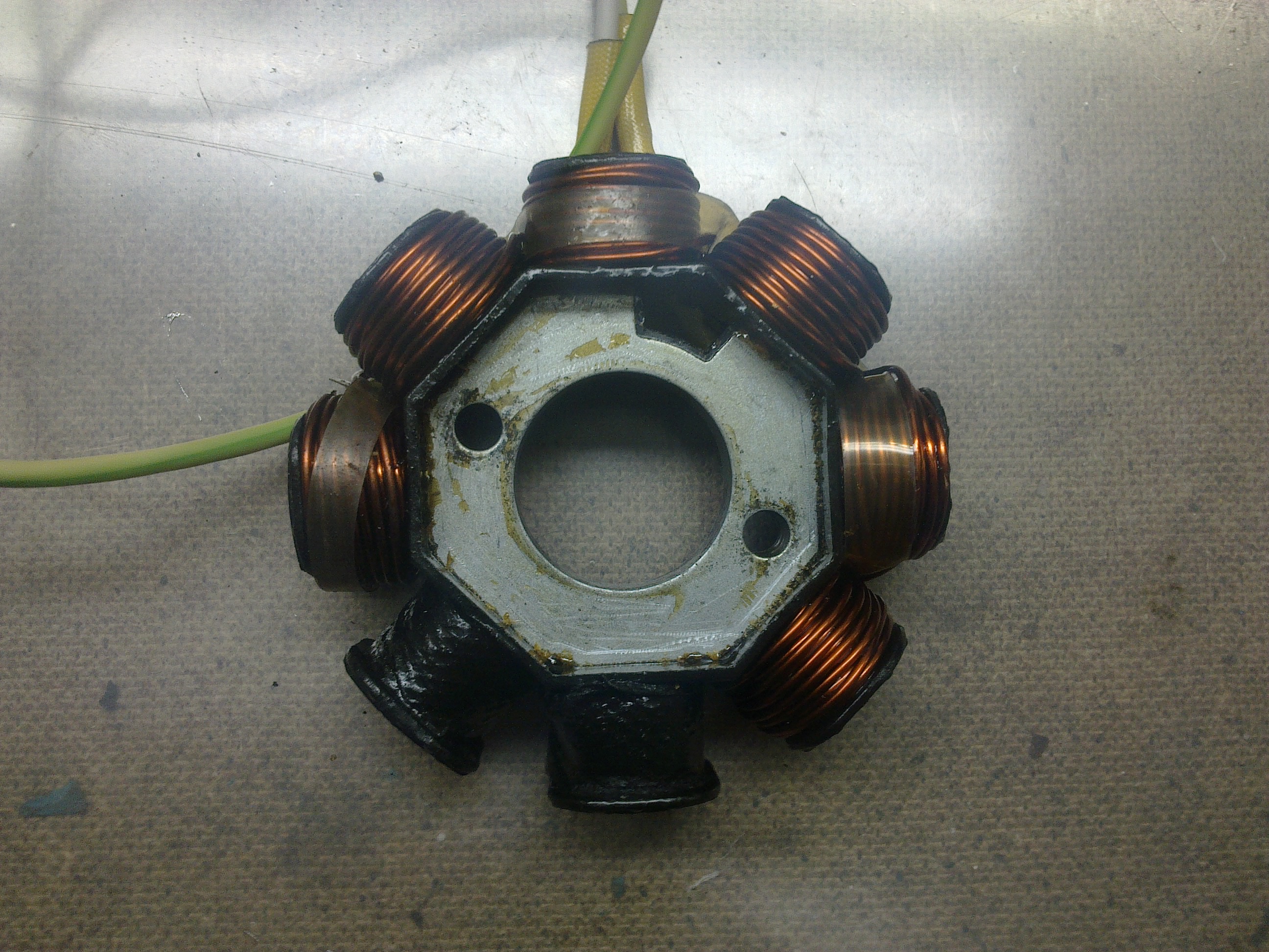

Фото моей работы
15022016157.jpg [ 1.59 MiB | Просмотров: 10599 ]
15022016158.jpg [ 1.43 MiB | Просмотров: 10599 ]
15022016159.jpg [ 1.61 MiB | Просмотров: 10599 ]
15022016160.jpg [ 1.42 MiB | Просмотров: 10599 ]

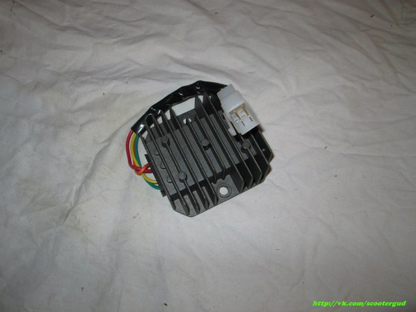

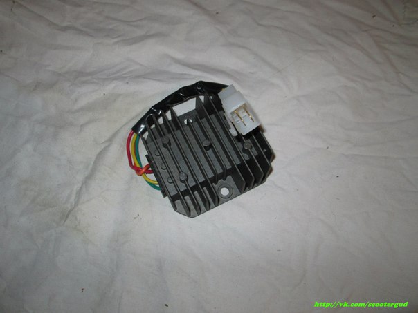

здарова, нужен совет, такой реле регулятор пойдет на 4 контакта для перемотанного или нет?
rgrn9saB6yU.jpg [ 38.53 KiB | Просмотров: 11776 ]
 Заголовок сообщения: Re: Перемотка статора генератора 139QMB на кухне. Шаг за шаг
СообщениеДобавлено: 26 Feb 2016, 16:58
Да, у меня такое же с 2-я желтыми проводами, а на это нет гарантий, что оно с китая не паленое. После установки проверить на макс оборотах максимальное напряжение, если вылезает выше 14,5 в то в помойку его или в магазин вернуть.

До 15,5V допустимо.

Поясняю, РН есть 13,6, 14,5 и 14,8 максимум в зависимости от используемого акб (завод решает какой акб ставить и какой рн к нему подходит), а акб есть которые можно 15 и 16, правда на них не написано, я не видел на тех что у меня были (3).
То есть если на весь газ больше 14,8, то рн китайское фуфло.
