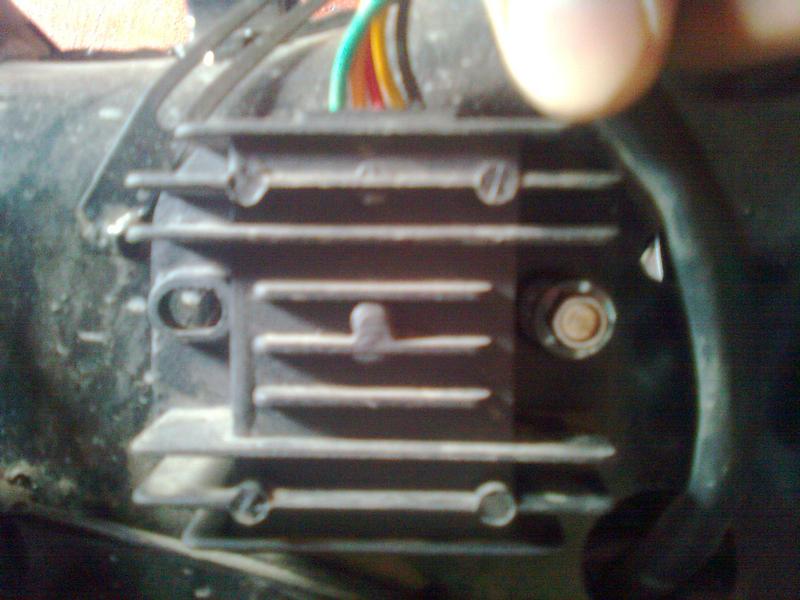

Народ,если я буду перематывать гену,мне регулятор менять придется или нет?У меня вродь стоит такой как автор показал.Есть на нём две надписи 21254 и 200801.

 Заголовок сообщения: Re: Новая статья. Переделка генератора двигателя 139QMB.Смотрим!
СообщениеДобавлено: 05 Mar 2010, 13:42
Сообщений: 3948
Скутер: Продан...
Стаж: Много...
нет, регулятор менять не нужно! по сути и переделка то будет состоять только из перемотки
