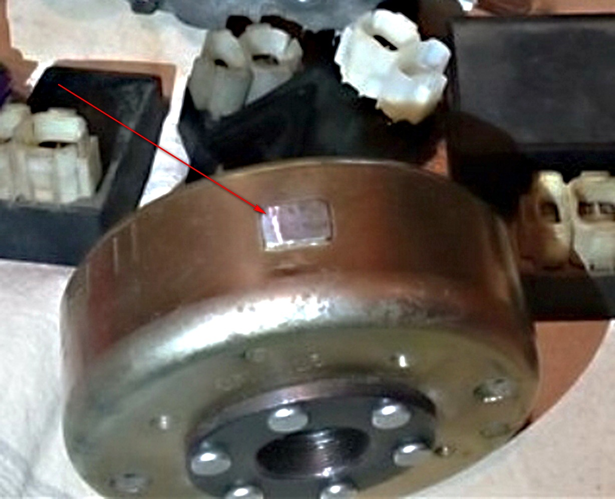

некто Василий писал(а):
Пипка на роторе короткая, это нормально? А то я где то длинные видел, этот генератор на моторе похоже с новья стоял
Очень похоже на следы механической (напильником) обработки. Но это не является помехой для искрообразования.

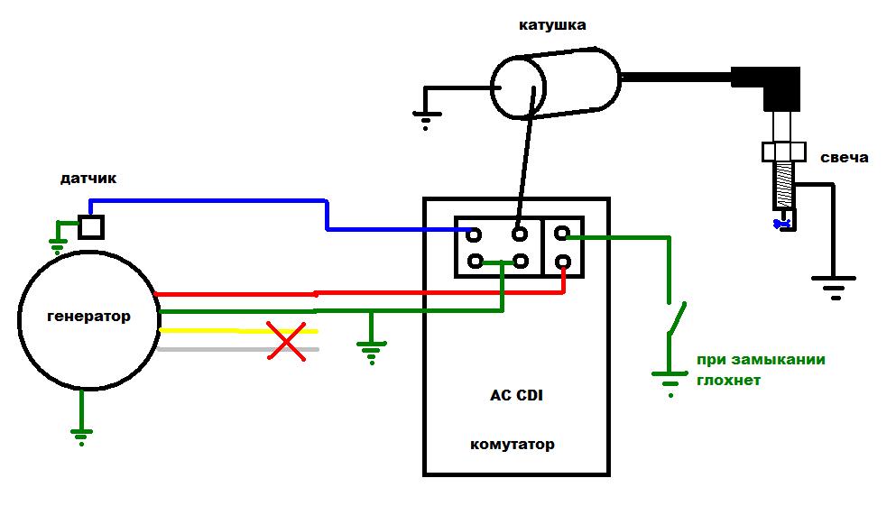

Никак, все это домыслы.
Схемка, смотри что у тебя не так.
Еще раз, датчик, генератор и катушка с проводом и колпаком прозваниваются.
Коммутатор проверяется в работе светодиодом русским красным который 1,2 вольта, синие могут не загореться, в сигналке у меня синий не горит, смотреть прямо в фокус диода, заметны слабые вспышки кристалла.
