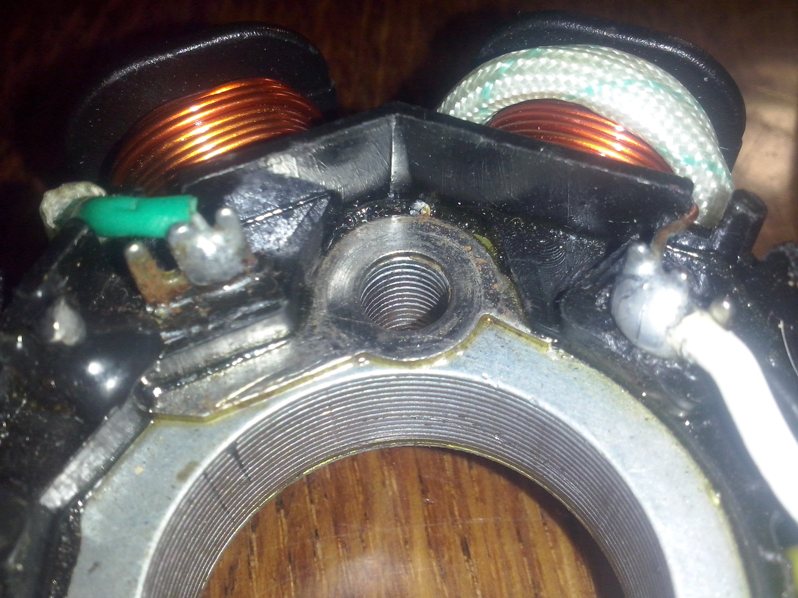

Вызывающая у меня подозрения металлическая деталь
Ну так она с чем нибудь звонится?

GRO
С массой (и вследствие с ВВ катушкой).
жёлтый и белый являются концом и началом одной обмотки, намотанной на 7 катушек. Зелёный является массой и началом высоковольтной катушки. Чёрно-красный является выходом высоковольтной катушки. Отдельно имеется индуктивный датчик. Я не совсем понимаю, к какой из схем отнести данный генератор, ведь на нём нет вывода "exciter coil", но и нет контакта между основной обмоткой и массой
ну к первой (левой) схеме- явно же не подходит
генератор исправен, но как тогда должно регулироваться напряжение, снимаемое с него, ведь шунтирующей обмотки нет? И напряжение на клеммах аккумулятора с самим аккумулятором и без него различается? Слишком высокое напряжение вызвано отсутствием аккумулятора?
напряжение регулируется регулятором, но немного другим. На клеммах аккумулятора без аккумулятора- импульсное, меняющееся с оборотами напряжение. Вольтметр же постоянного напряжения правильно показывает только постоянное напряжение.
Искренне прошу поближе посмотреть на сам генератор, возможно я что-либо пропустил по неопытности. И как вы считаете, выгоднее купить другой регулятор напряжения или подходящий генератор?
генератор великолепен). Но для его работы придется кроме установки другого регулятора еще и переделать немного проводку. Так что я бы поискал статор с "обычной" силовой обмоткой, контактирующей с массой.
