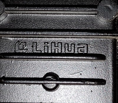

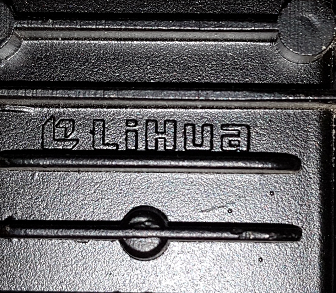

Цвет думаю имеет значение, т.к. на данном скутере комплектующие не ноунейм а одной фирмы lihua.
Screenshot_20210419-084403_Gallery.jpg [ 829.44 KiB | Просмотров: 17336 ]

Это ваш регулятор на фото?
Красный провод идёт на АКБ,а не на генератор,поэтому на красном проводе и так постояная фаза.
Мой. Я знаю куда идет красный.
Я спрашиваю может ли с него идти ток через регулятор, если он не исправен, на один из желтых проводов на генератор и с генератора обратно в регулятор по второму желтому проводу...
