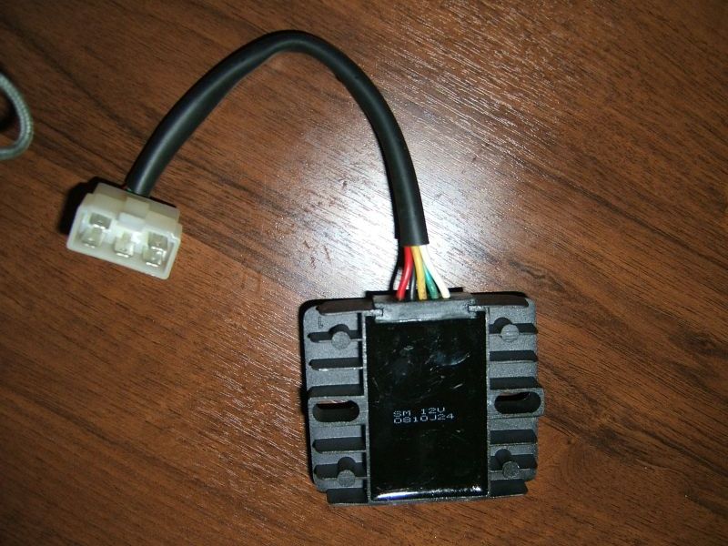

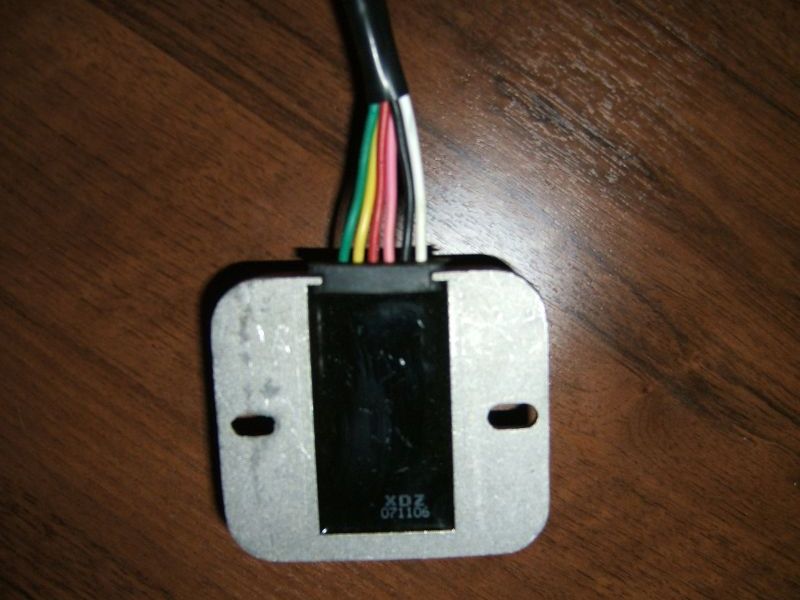

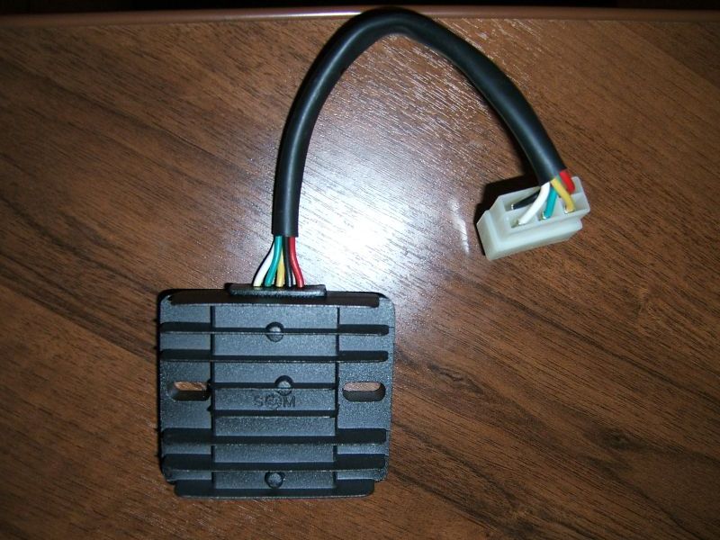

СообщениеДобавлено: 03 Apr 2010, 15:32
Зарегистрирован: 16 Jun 2007, 15:41
Сообщений: 81
Откуда: Чукотка, Певек
Скутер: Honling QT7 Vip 12" 82cc + All tuning
Стаж: 17
Подниму темку))

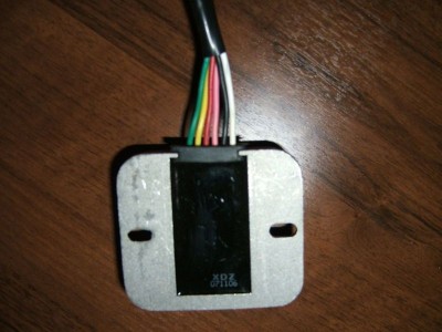

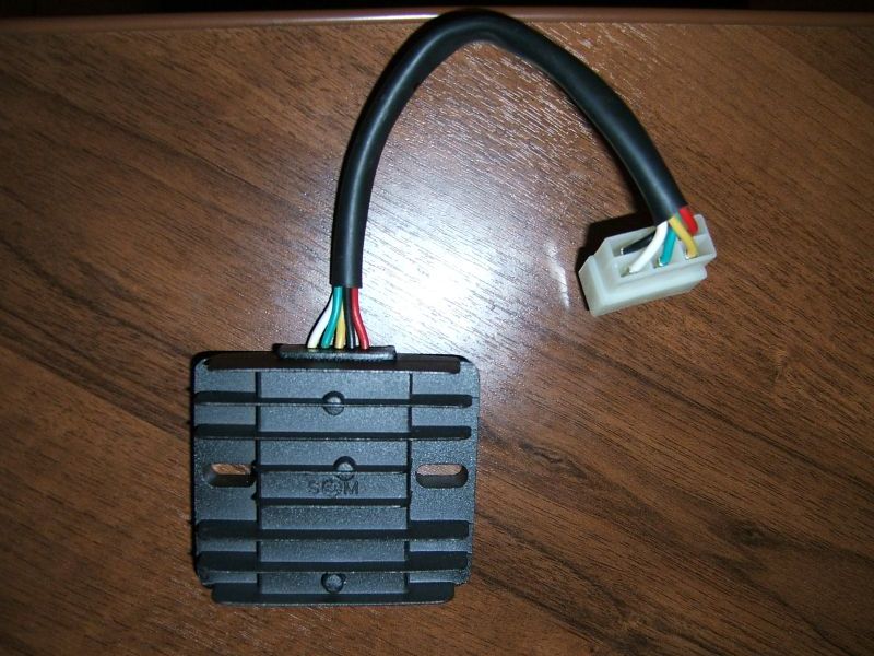

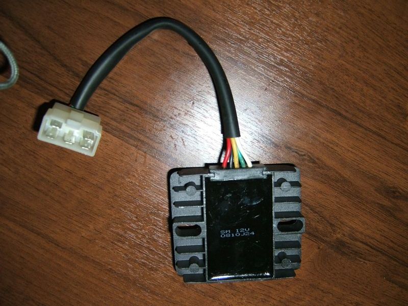

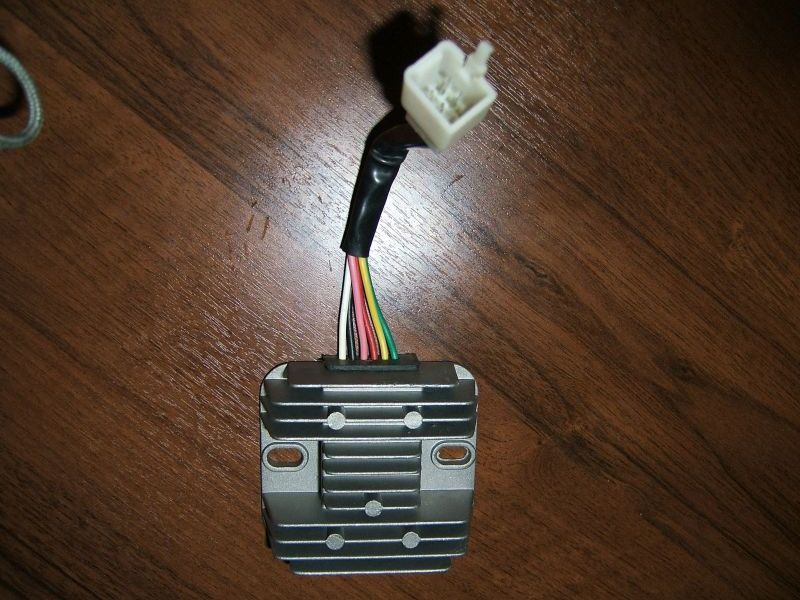

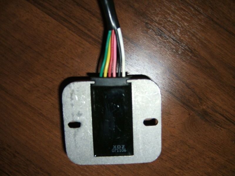

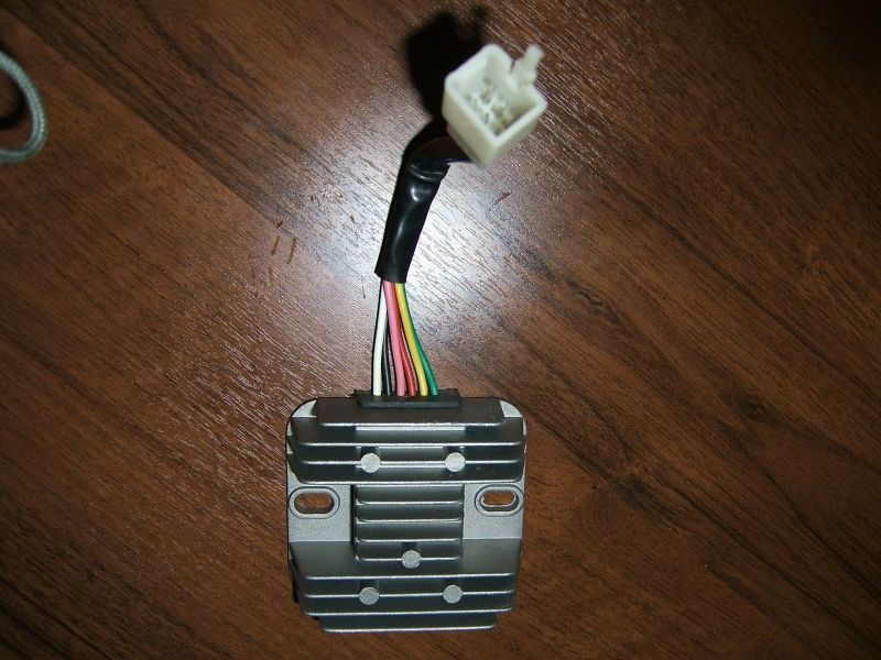

Доброго времени! Возникло пару вопросов, подскажите.
Имеются два РР, где один пяти контактный, второй шести, все ничего, но цвета проводов точнее их расположение и исполнение маленько другое, нежели чем у DjMaN (пятиконтактный) и конти (шестиконтактный) сами вопросы:
1 Пятиконтактный такой же, как у DjMaN? т.к. на моем РР расположение проводов по цветам другое, те же цвета у меня будут при подключении, как написано в статье?
2 Шестиконтактный, подойдет ли? И может, кто подскажет распиновку подключения по цветам проводов? Насколько понимаю у меня трехфазник?
3 Опытным путем было проверено, что перематывая статор увеличенным по сечению проводом max 1.1 (больше не умещаются на якоре), количество витков остается таким же как и на стоке, что мы потеряем и выиграем в данном случае? Как кажется мы увеличим мощность не потеряв напряжения (вольтаж), но есть минусы?
Комментарий к файлу: Шестиконтактный (оборотная сторона)
6_2.jpg [ 68.77 KiB | Просмотров: 5699 ]
Комментарий к файлу: Шестиконтактный (лицевая)
6_1.jpg [ 99.3 KiB | Просмотров: 5699 ]
Комментарий к файлу: Пятиконтактный (Оборотная сторона )
5_2.jpg [ 105.82 KiB | Просмотров: 5699 ]
Комментарий к файлу: Пятиконтактный РР (лицевая сторона)
5_1.jpg [ 101.6 KiB | Просмотров: 5699 ]

DjMaN писал(а):
у меня вопрос тут созрел. когда выключаю всю нагрузку, без аккумулятора напряжение проседает до 9-10 вольт и под клювом слышно какое то жужжание, с зависимостью от оборотов. даю хоть небольшую нагрузку - напряжение приходит в норму (14,3в) и жужжание исчезает. что это?
Многие шунтирующие регуляторы без нагрузки не работают должным образом, поэтому резистор обязателен.
