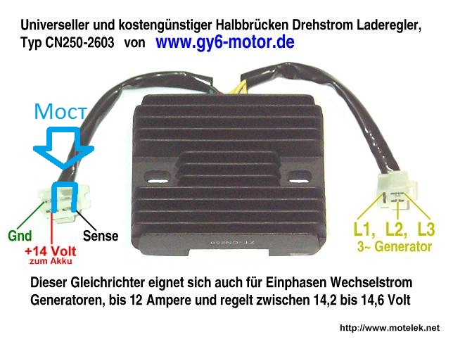

Напряжение стабильно 14,4 Вольта без нагрузки и 14.3 Вольта с нагрузкой.
Соединяем SENSE с + проводом на выходе регулятора.
cn250_2603.jpg [ 85.57 KiB | Просмотров: 471817 ]

Я это уже читал пару страниц назад. Я не спрашиваю что оно делает, я спрашиваю ЧТО ЭТО ТАКОЕ? Это какой-то провод или что? Сделай фото этого sense

SENSE это случаем не черный провод с реле регулятора который ты соединил с красным???

На трёхфазном регуляторе чёрный провод sense на твоём однофазном я не знаю что с себя представляет чёрный провод. По идее, если штурнирующая обмотка отпала то откуда регулятор получит сигнал о высоте напряжения.
На свой страх и риск попробуй подключить чёрный к красному и замерь напряжение.

Раньше лишний ток шёл на регулирующею (штурнирующая) обмотку и понижал индуктивность силовой обмотки ослабляя магнитное поле, тем самым регулируя напряжение. Теперь её нет.
Регулятор отдаёт напряжение в борт сеть, в ней в зависимо от потребителей напряжение падает или подымается вот этот чёрный провод должен подавать сигнал обратно в регулятор.
Как попробуешь подключить отпишись.

хм. я зачем то провел провод для SENSE от черного провода замка зажигания, т.е. +12в на нем будет появляться при повороте ключа. можно так и оставить? з.ы. сечение провода где то полмиллиметра, хватит ли ему?
