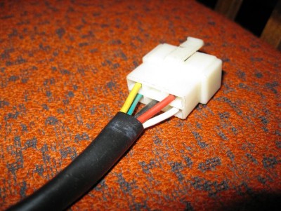

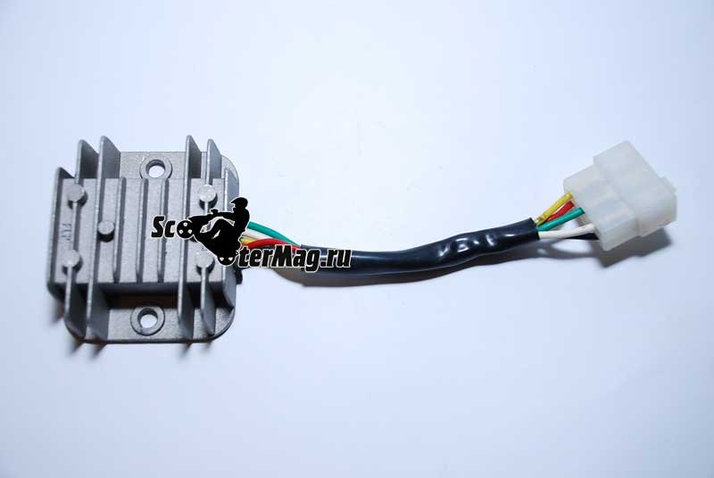

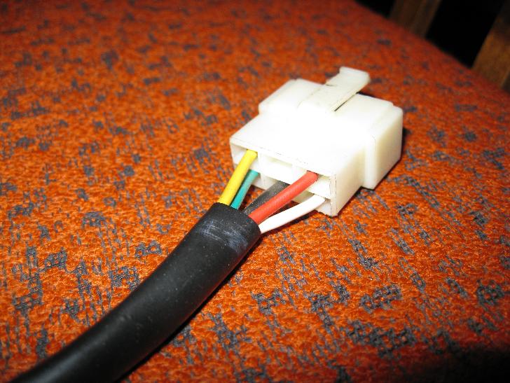

Помоему там на 100% такой как у тебя регулятор описан:
там провода в фишку вообще по другому подключены, вот я и спрашивал. Попробую так подключить, надеюсь что просто разные распиновки у регуляторов.

А цвет провода для тебя ничего не означает?

На твоём регулятое и провода точно так же в разьём вставлены!

Где же они одинаковые???
Комментарий к файлу: мой
IMG_1256.JPG [ 85.88 KiB | Просмотров: 5324 ]
Комментарий к файлу: регулятор как у автора
реле со скутермага.jpg [ 27.48 KiB | Просмотров: 5324 ]

Я привёл фото с первой страницы темы.
Где ты выкопал вторую фотографию, я незнаю.

блин, один фиг их вытаскивать. оринтируйся на цвет, а не на расположение проводов из рр
