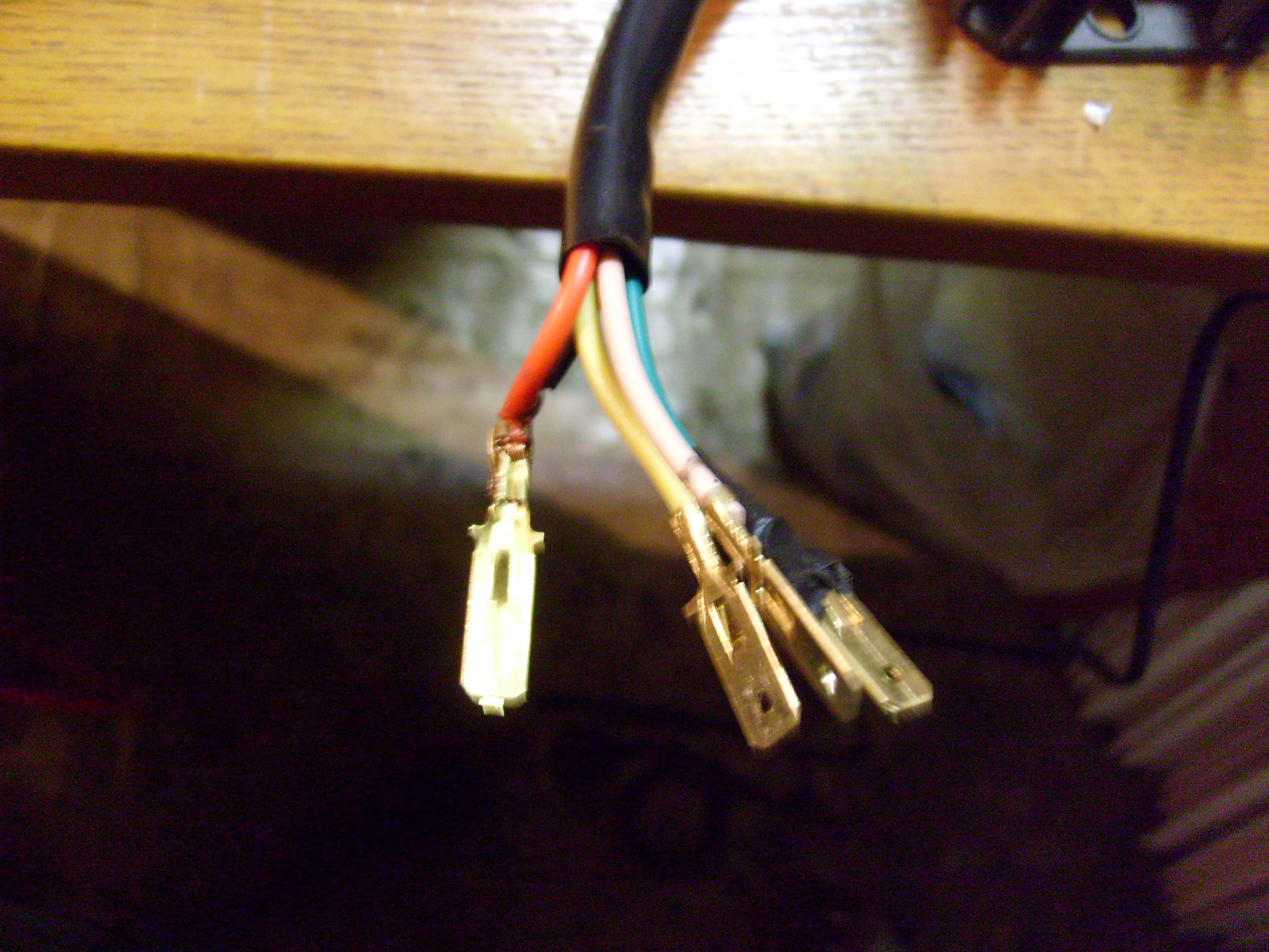

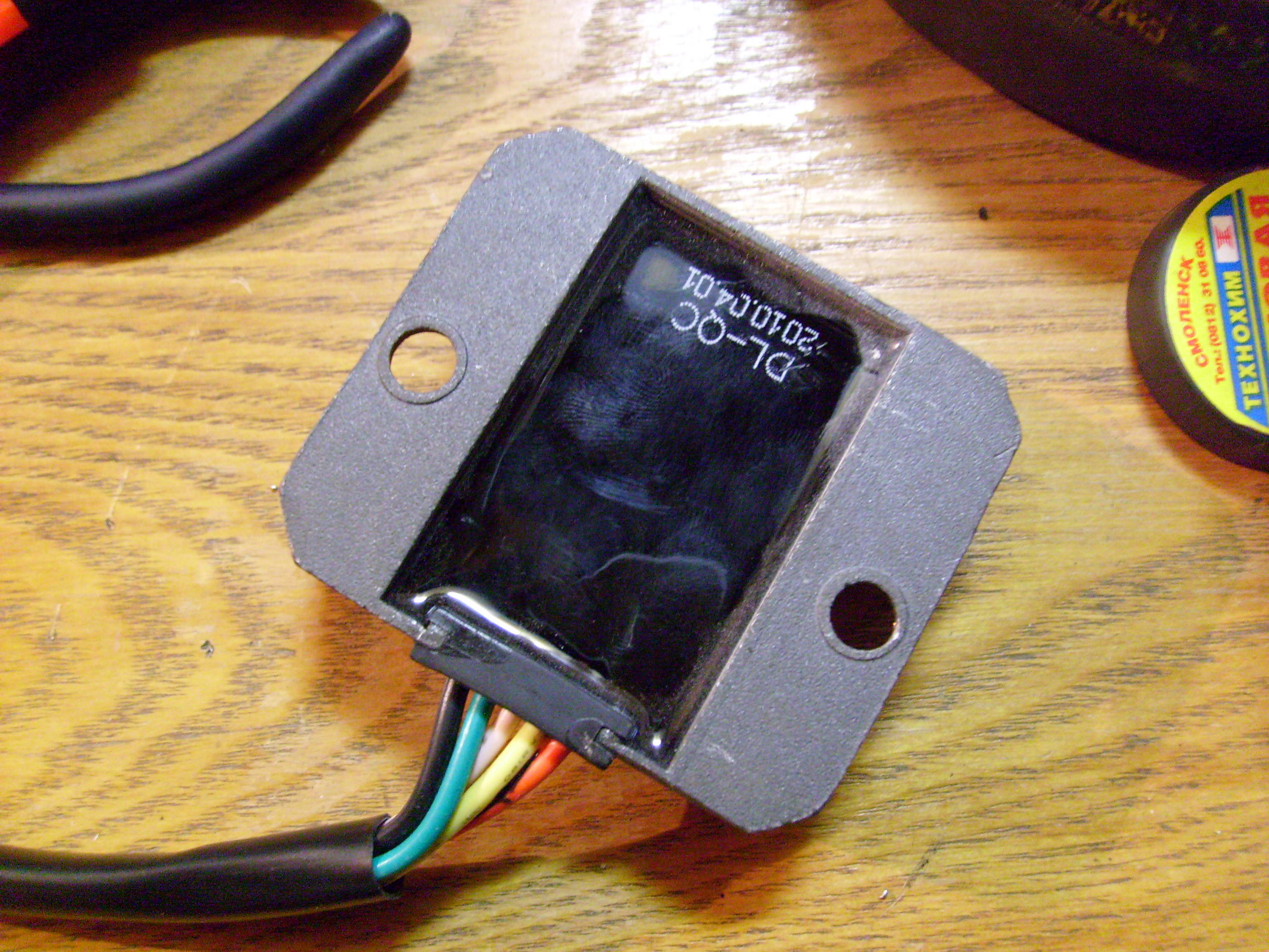

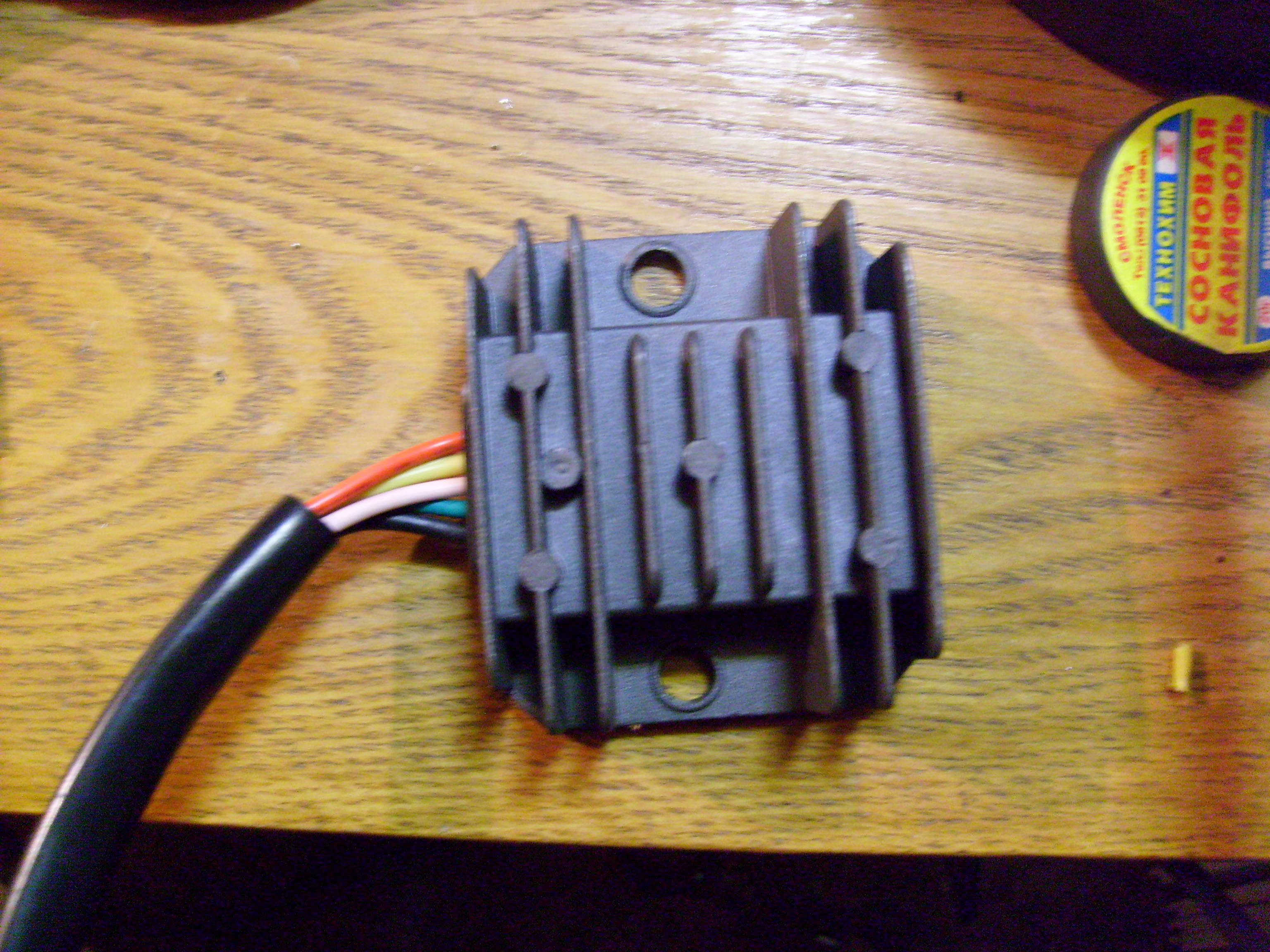

ну вот я и приплыл со своей переделкой :'( . Сегодня отсоединил обогатитель, провод на переключатель света и решил попробовать регулятор, все подключил как и положено, завожу и меряю напряжения. В общем на холостых напряжение начинает потихоньку лезть вверх и уже через минуту зашкаливает за 15,5 вольт - это на выходе с регулятора, на входе переменка все 18-20 вольт и ЭТО НА ХОЛОСТЫХ, естественно экстренно глушу двигатель и проверяю все еще раз 10, все подключено как в статье на первой странице, пробую вообще отключить нагрузку с регулятора и повторяю замеры - на холостых напряжение на выходе регулятора в пределах 15,5 вольт, переменка на входе 16,8 вольта, но стоило газнуть, как напряжение постоянки полезло аж на 25 вольт, переменка вообще начала кусаться волт 30 с лишним. В общем я ничего не понял, либо регулятор мне неисправный прислали, либо я где то что то проглядел, может кто нибудь подскажет в чем дело??? Черный провод подключен на красный +12 в, но эффекта никакого. И еще вопрос, у меня на регуляторе белый провод звонится с зеленым, так и должно быть??? Вот мой регулятор
у меня зеленый со всеми проводами на РН звонится, точнее между всеми есть сопротивление
Последний раз редактировалось Maks 15 Feb 2011, 17:59, всего редактировалось 1 раз.
 Заголовок сообщения: Re: Новая статья. Переделка генератора двигателя 139QMB.Смот
СообщениеДобавлено: 15 Feb 2011, 17:50
Звонить надо уметь.
СообщениеДобавлено: 16 Feb 2011, 02:00
Зарегистрирован: 31 Jan 2011, 20:59
Сообщений: 57
Скутер: Атлант (Eurotex ) GALLEON 150
Пробовал по всякому, звонится только зеленый и белый, причем без всякого сопротивления (накоротко), остальные ни в какую сторону не звонятся, у меня подозрения, что он бракованный или дохлый, хотя это одно и тоже :-D. Но самое интересное, что напряжение на выходе он всё таки выпрямляет, но не регулирует :'(
