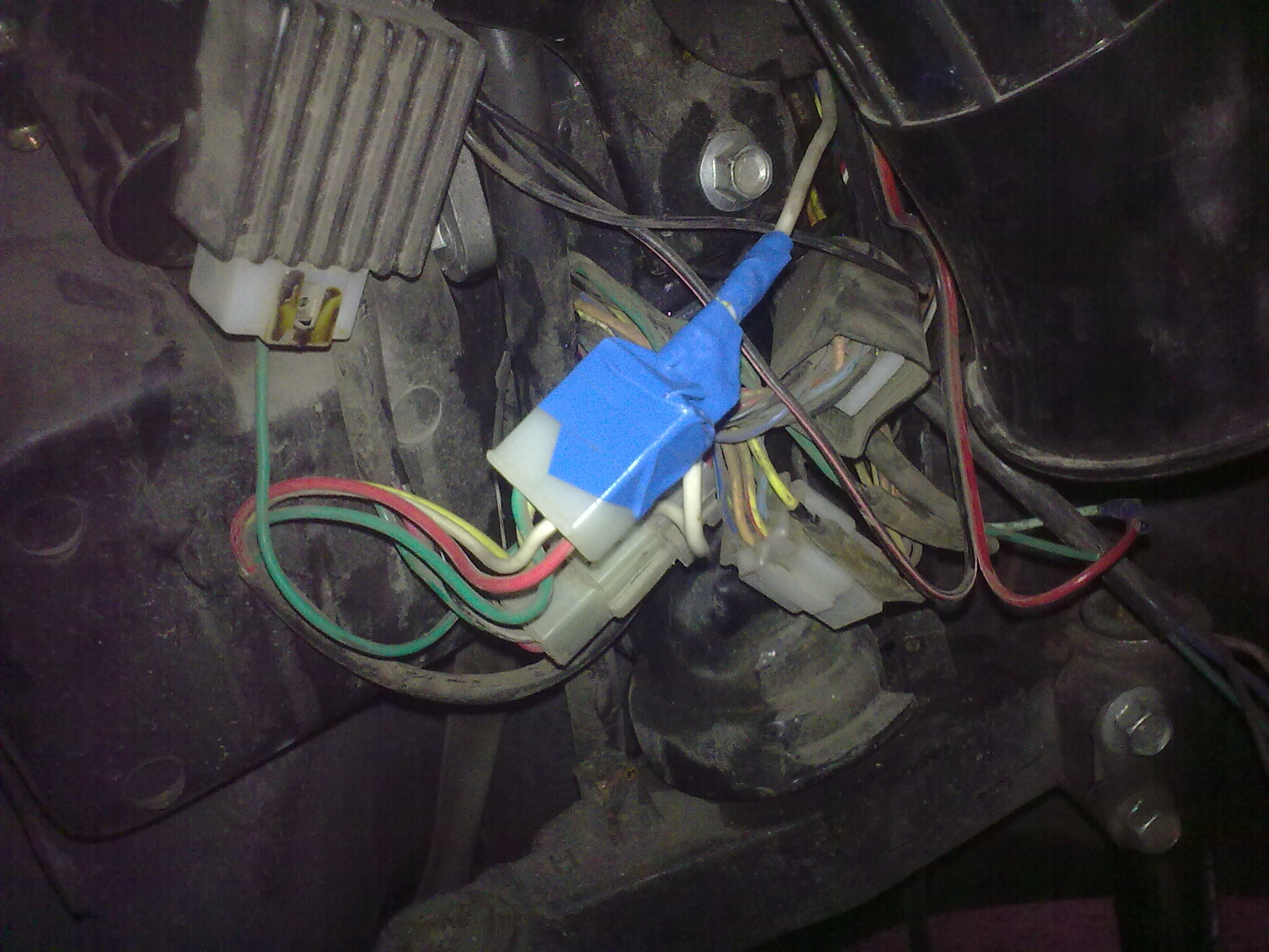

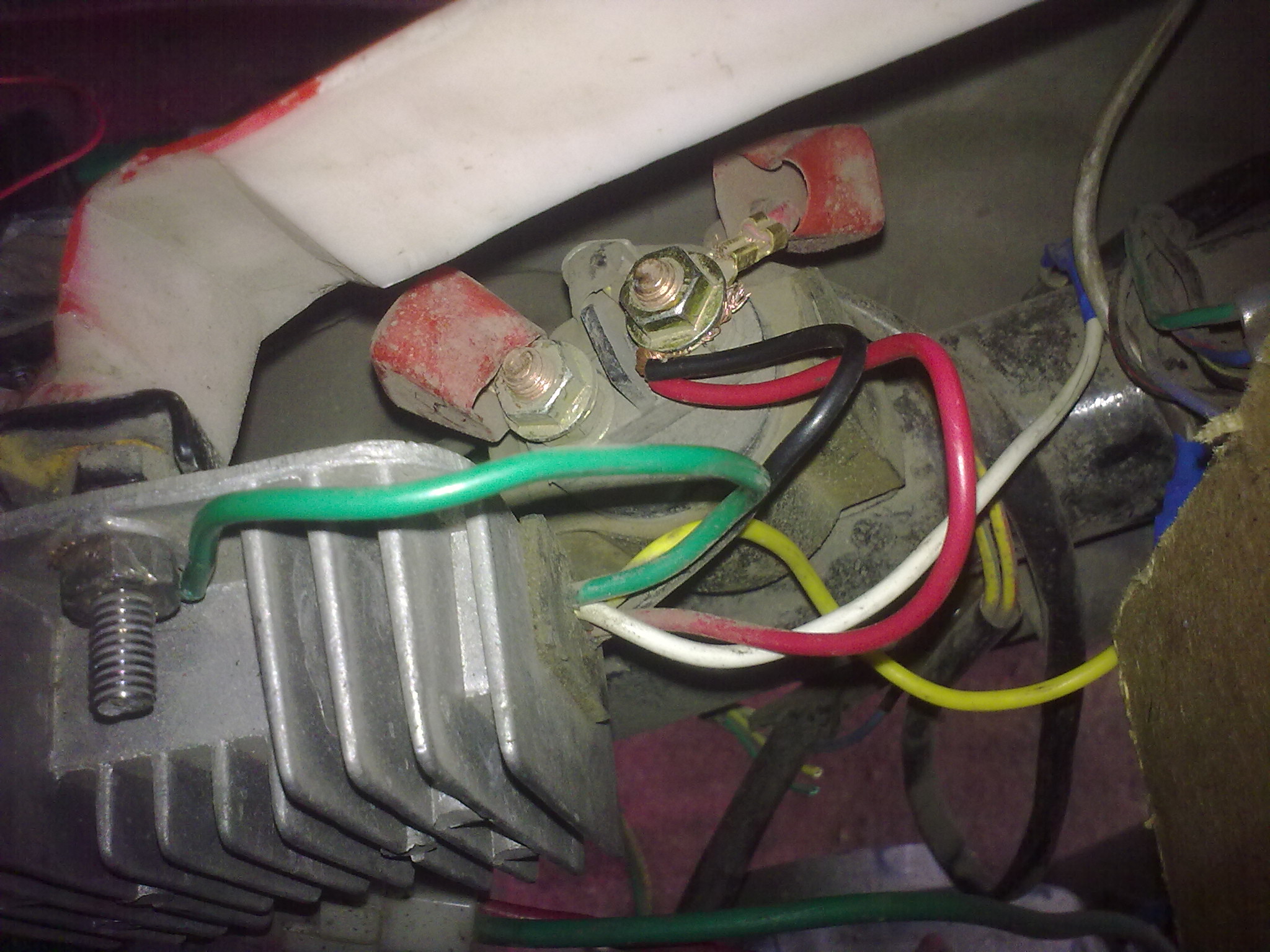

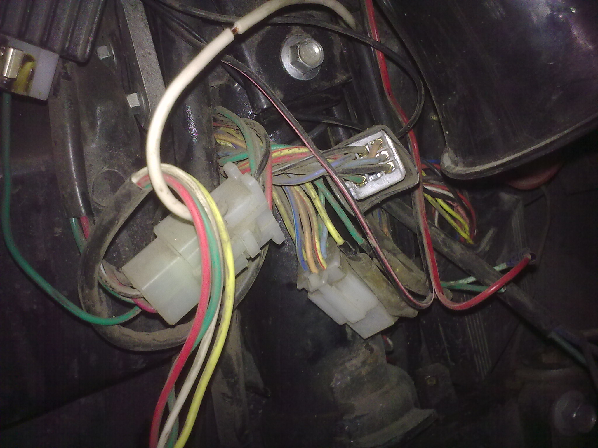

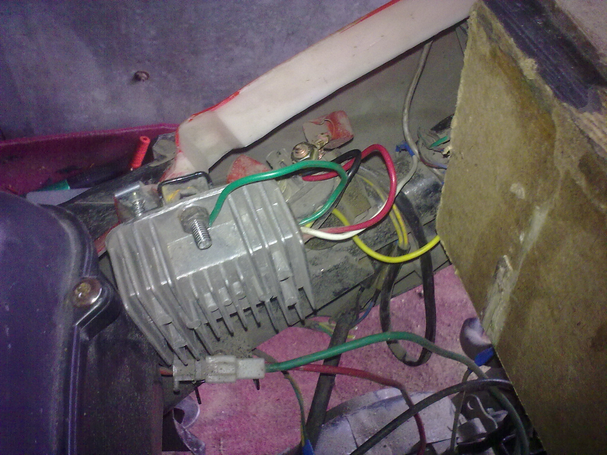

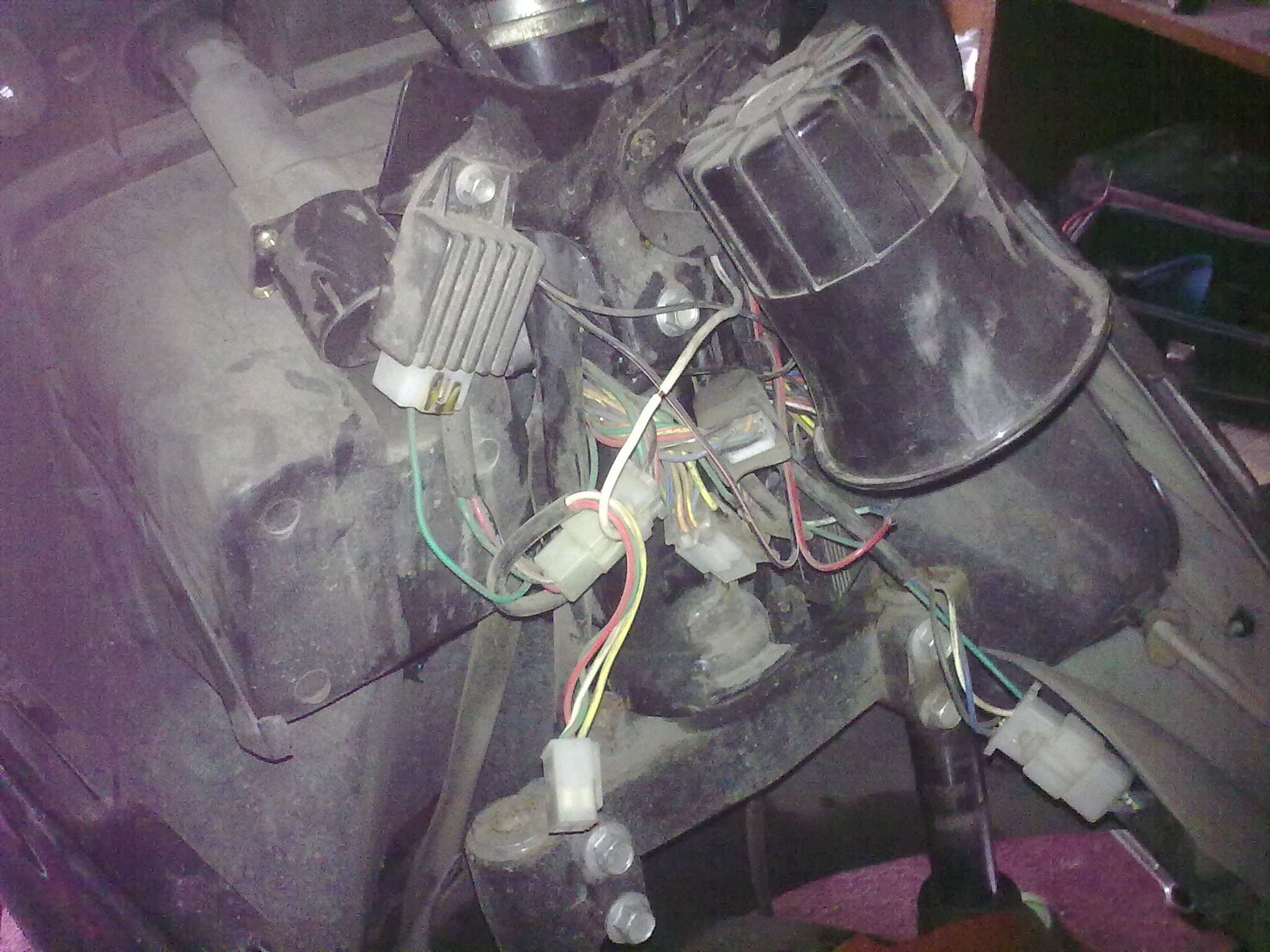

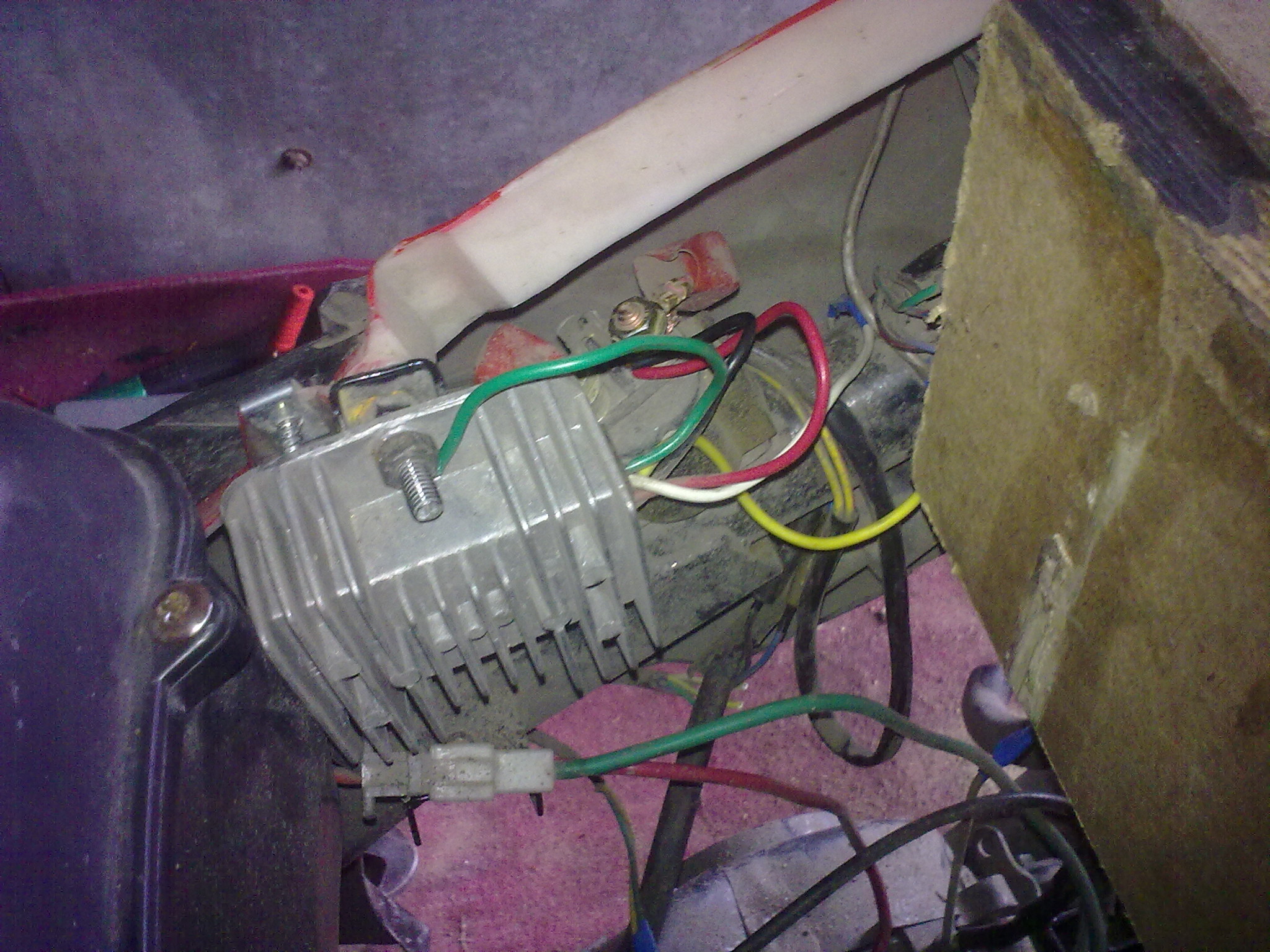

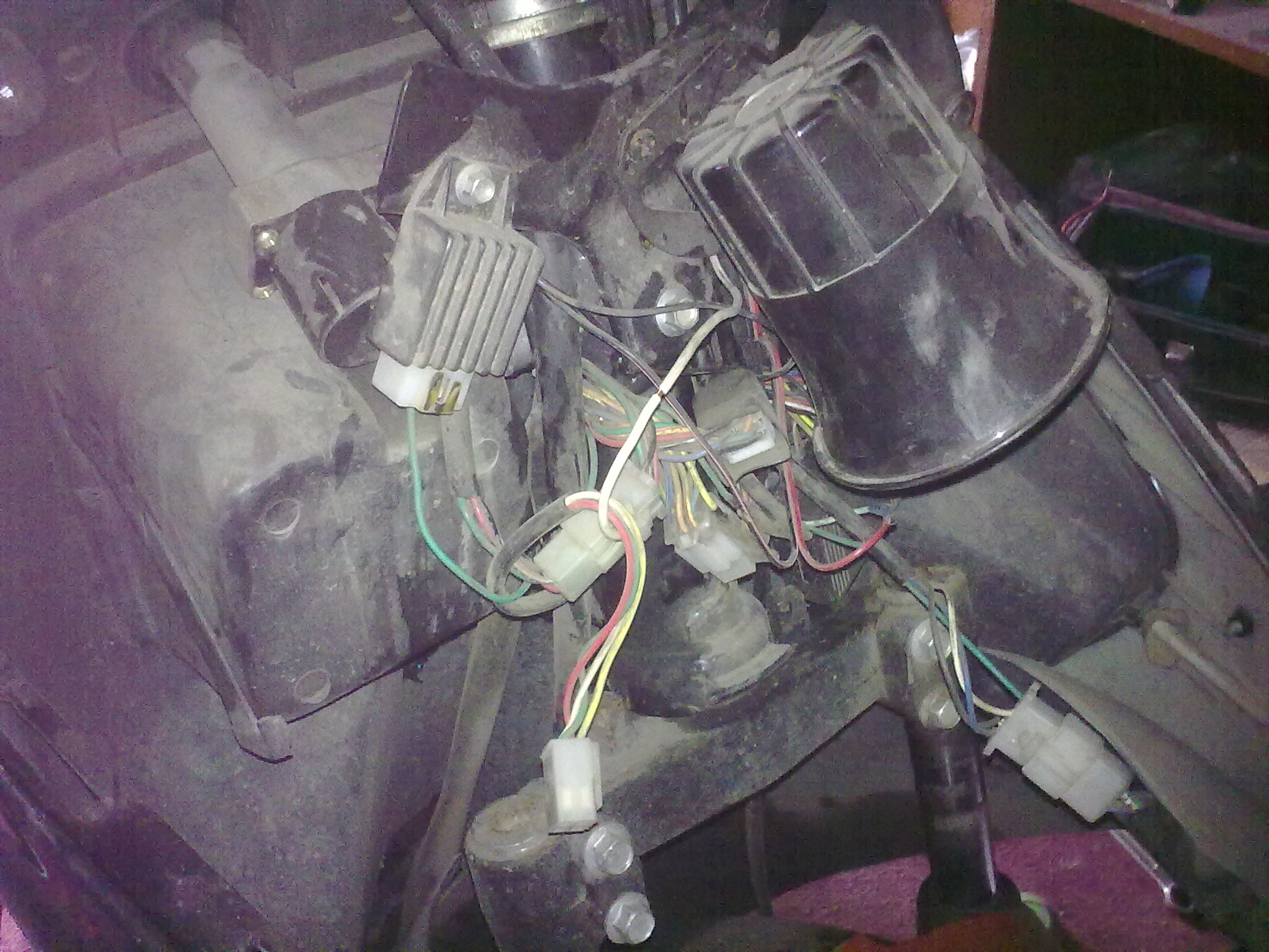

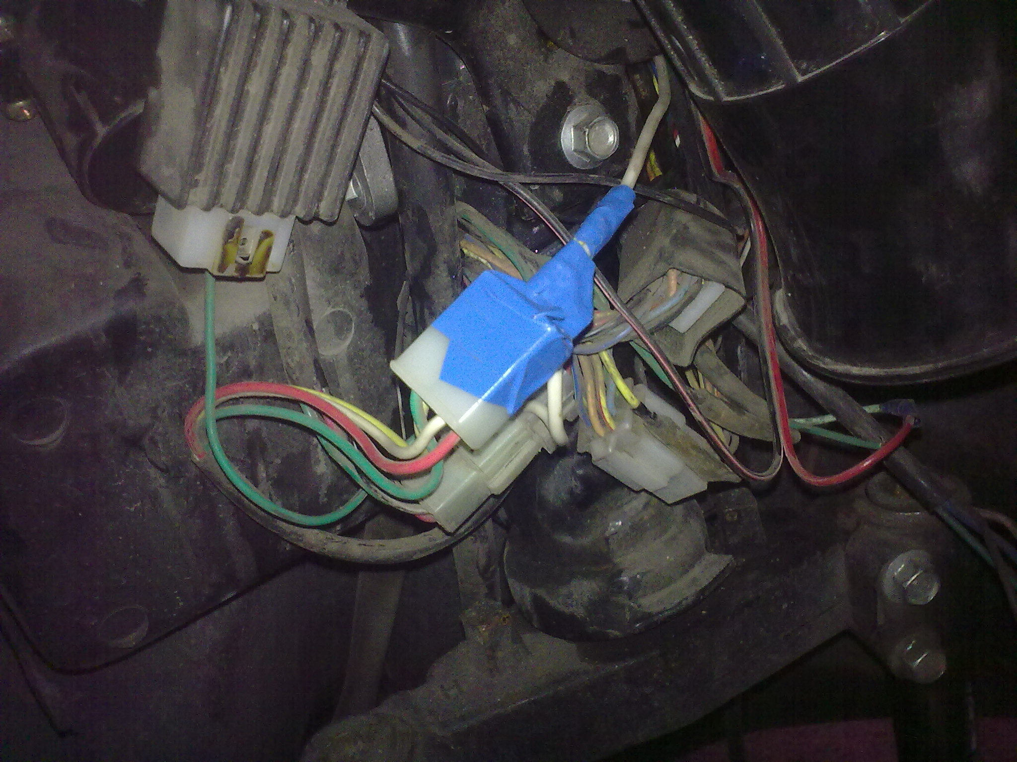

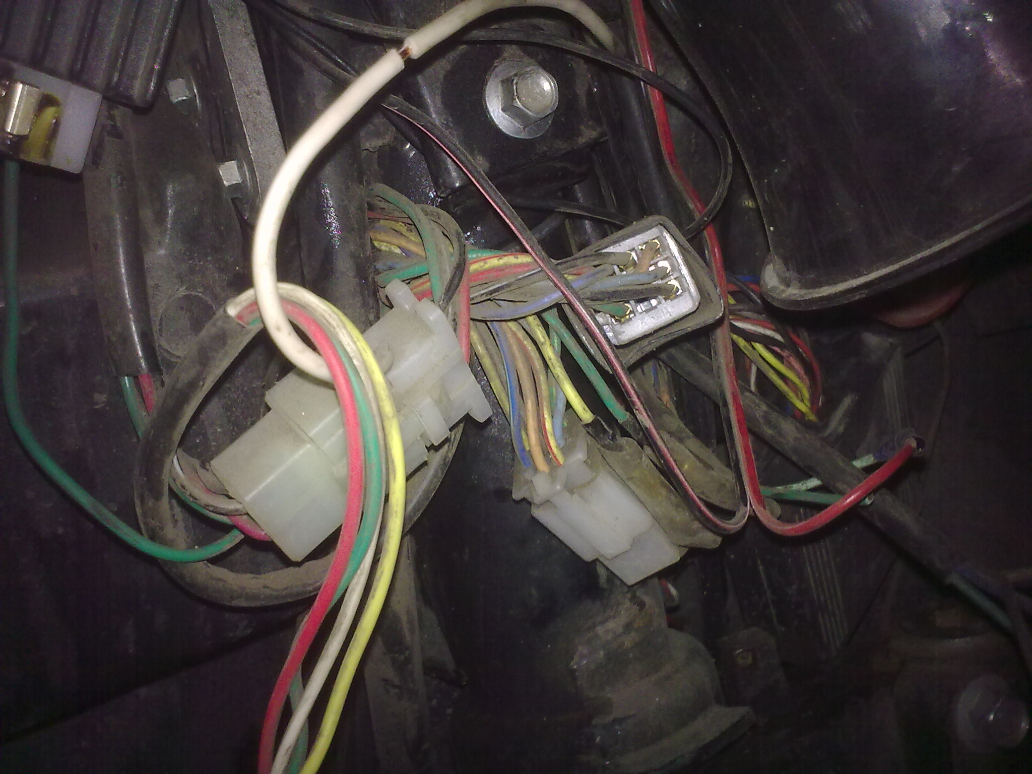

всем хелло) это снова я. переделал таки электрику челленджера на постоянку, а то аккумулятор с музыкой слабовато заряжался, почти никак. перепаял генератор, подключил регулятор напряжения 125сс. решил, как и на урагане делал, не усложнять задачу, разместил регулятор напряжения на раме сразу над генератором. зеленый провод от него на тот же болт, красный и черный на реле стартера, желтый и белый на перепаянный генератор. в фарах тоже решил сильно не копошиться, поэтому не стал искать провод включателя фары, а просто подключил к замку зажигания желтый провод от старой проводки, фары загорелись. забыл только одно: перекинуть провода обогатителя на переменку от генератора, так что сейчас обогатитель включается от ключа. завтра сделаю
Извиняюсь за офтоп, колокол на сигналку у тебя автомобильный что ли и как он в работе????
 Заголовок сообщения: Re: Новая статья. Переделка генератора двигателя 139QMB.Смот
СообщениеДобавлено: 04 Apr 2011, 04:54
Сообщений: 3948
Скутер: Продан...
Стаж: Много...
клакс обычный для машины, 12 вольтовый. Подключен вместо сигнала. К сигналке родной не получится его подключить, в самой сигналке стоит преобразователь напряжения. Оралка родная питается другим напряжением. З.ы. Подключил обогатитель на переменку, мощности генератора теперь хватает на свет, габариты и музыку, при этом идет зарядка. Я доволен. Теперь буду думать насчет ксенона, ибо 18 ватт фары ни о чем, ночью ничего не видно
