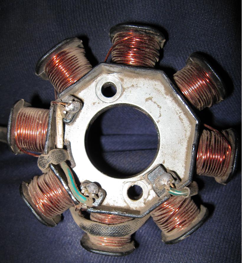

Помогите разобраться что где отпаивать чтобы соединить последовательно обмотки. Я чего нифига не понимаю.

Сколько проводов выходит?

Выходит с генератора 3 провода.
