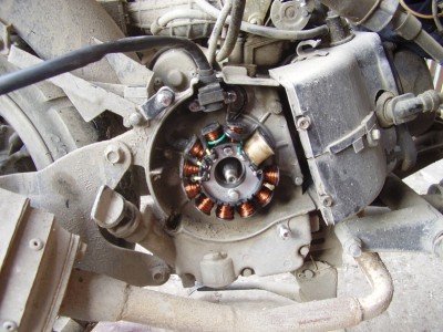

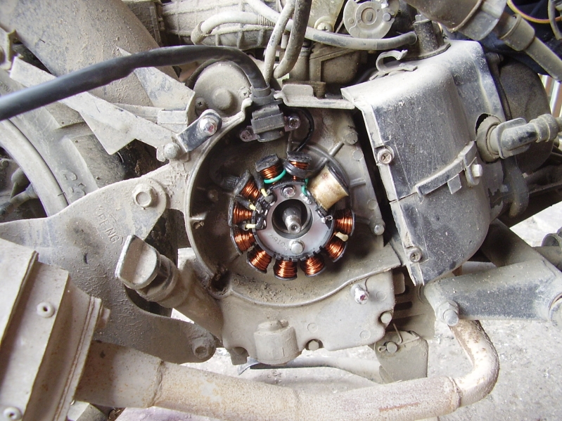

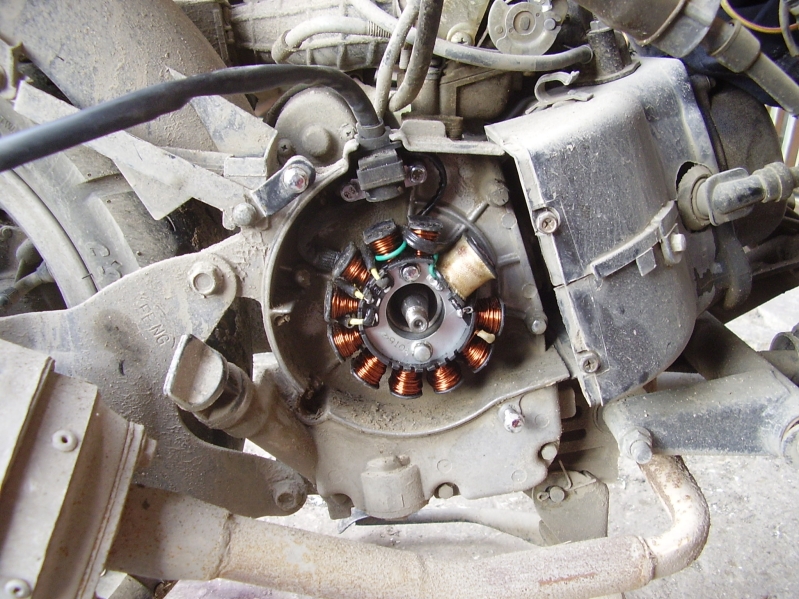

Как подключен генератор? Звездой или треугольником?
РН подготовлен к работе с генератором подключенным звездой. На фото генератора я не вижу где все три провода трёх фаз спаяны.
извини я непонял о каком именно подключении ты говоришь *DONT_KNOW*
скажи что именно тебе надо сфотографировать? может я и на словах ответить смогу ...
 Заголовок сообщения: Re: Cеть скутера на постоянный ток с трёхфазного. Фотоотчёт!!!
СообщениеДобавлено: 24 Mar 2010, 20:01

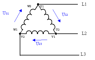

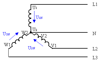

Если звезда то все три фазы смотаны в пучок и запаяны как на фото. По одному проводу с катушки на провод фазы.
Если треугольником то по два провода с катушки к одному проводу фазы. Пучка нету

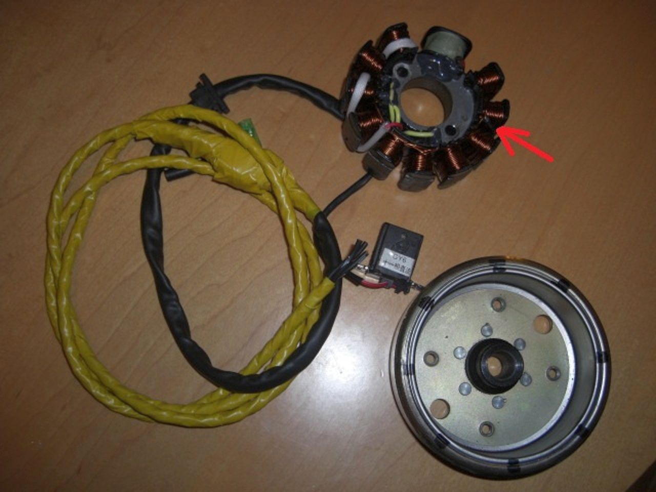

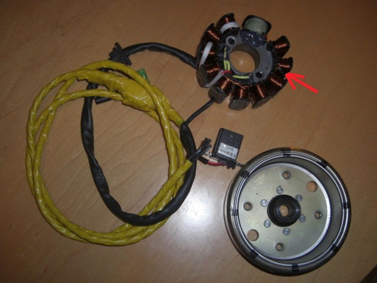

А это твой:
47654433219736620869.jpg [ 439.99 KiB | Просмотров: 165021 ]

если на втором вложении провод N это зеленый, то он должен звонится с некоторым сопротивлением с желтыми, а у меня на статоре зеленый с желтыми ВООБЩЕ не звонится, у меня зеленый звонится только с рамой
а вот желтые между собой имеют сопротивления по 1,5Ома
хотя если сравнивать фотографии твоего и моего статоров то визуально желтые провода по разному расположены

Нет не то, у тебя тоже намотано звездой, я нашёл точку спайки.
Ещё раз опиши как всё у тебя подключено.
