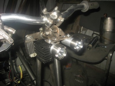

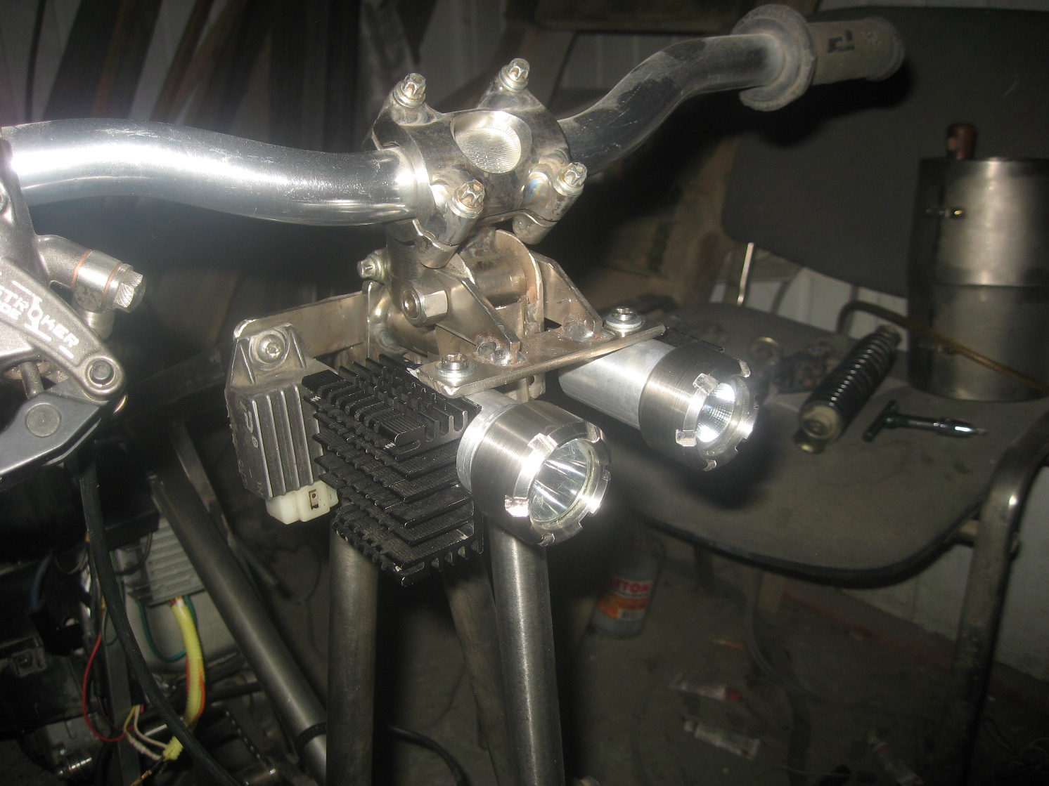

Парни, все пучком, сам генератор переделал, энергии не бывает много, только появилась альтернатива- светодиоды, когда испытал- ксенон нервно курит!
