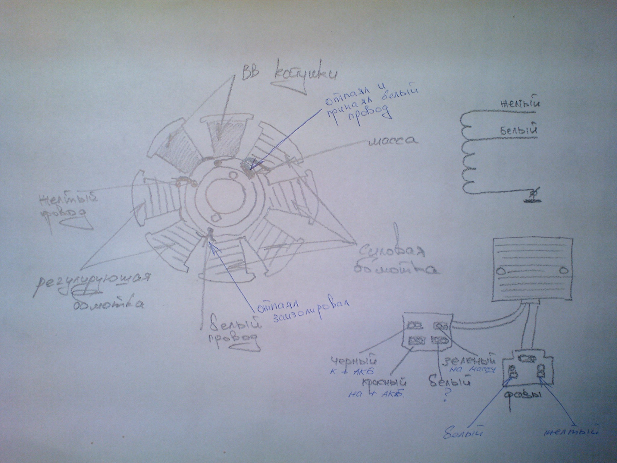

Купил себе реле с 6 проводами - 3 фазы желтых, 1 красный +, зеленый -, черный - sense вместе с красным. А вот куда подсоединять белый? Напруга не поднимается, где-то 12,2-12,4 вольт, как на аккуме вообщем.

Все как в статье сделал! Перепаял с земли на желтый провод или белый не помню, смысл в том, что белый и желтый с гены это обмотка. Регулятор 3х фазный. Белый провод от РЕЛЕ незнаю куда подсоединить! Схемы смотрел, но чо то как-то нету там белого нигде!

А что есть смысл припаять 3 провод туда, где обмотка припаяна к корпусу, а провод в соединении регулирующей и силовой обмотке не трогать? Типа будет 3 кривых фазы=)) Так лучше, чем просто одна большая обмотка?

Дык у тебя сейчас 2 конца одной обмотки белый и желтый (если как в статье отпаял и примотал), вот их на 2 желтых регулятора и подключай.

Так и сделал. Но зарядка плоховатенькая какая-то... А может действительно вывести еще один провод из конца регулирующей и начала силовой?

Этот провод тебе ничего не даст, скорее все испортит. Попробуй в генераторе свой белый провод перепаять в то место где раньше был желтый.
Потому как сложилось мнение, что нет разных обмоток силовой и регулирующей, это одна обмотка, т к намотана одинаковым проводом, а для питания регулятора такой толстый провод ненужен. Получается что это одна обмотка с отводом для питания регулятора. Никакой противофазы как думали раньше в генераторе нет. Это провод для питания схемы регулирования в РН (сенсе)
Из этого получается, что если конец (твой желтый) и белый напряжение возможно 12,5 в и на ХХ его не хватает, а конец и бывший желтый например напряжение больше скажем 15 и его уже хватит. Чем больше напряжение с обмотки при том же токе, тем стабильнее будет напряжение на АКБ, то есть на ХХ лампочки не мигают и АКБ будет заряжатся почти всегда в зависимости от нагрузки.
И еще как вариант, если на любых оборотах напряжение держится нормально, но маленькое, то это косяк РН, нужно подбирать другой.
Все они разных производителей и вероятно на разные напряжения. Так например АКБ бывают разные, одни выдерживают зарядку с напряжением 15 в, а другие 16 в. Возможно производители РН или скутеров учитывают этот факт и делают разные РН для каждой конкретной модели, смотря куда какой АКБ ставят, а мы вбухиваем просто похожее,что попалось.

Вот так сделал. Чтобы внести ясность. Карандашом как было, ручкой как стало.

Вот те на :) Куда белый в таком случае мы и сами не знаем. Все использовали 5-и (однофазные) и 6-и проводные (3-х фазные) РН, а у тебя 7. Вобщем ищи распиновку 7-и проводного РН, здесь я тему делал, никто не знает.
По генератору все правильно.
