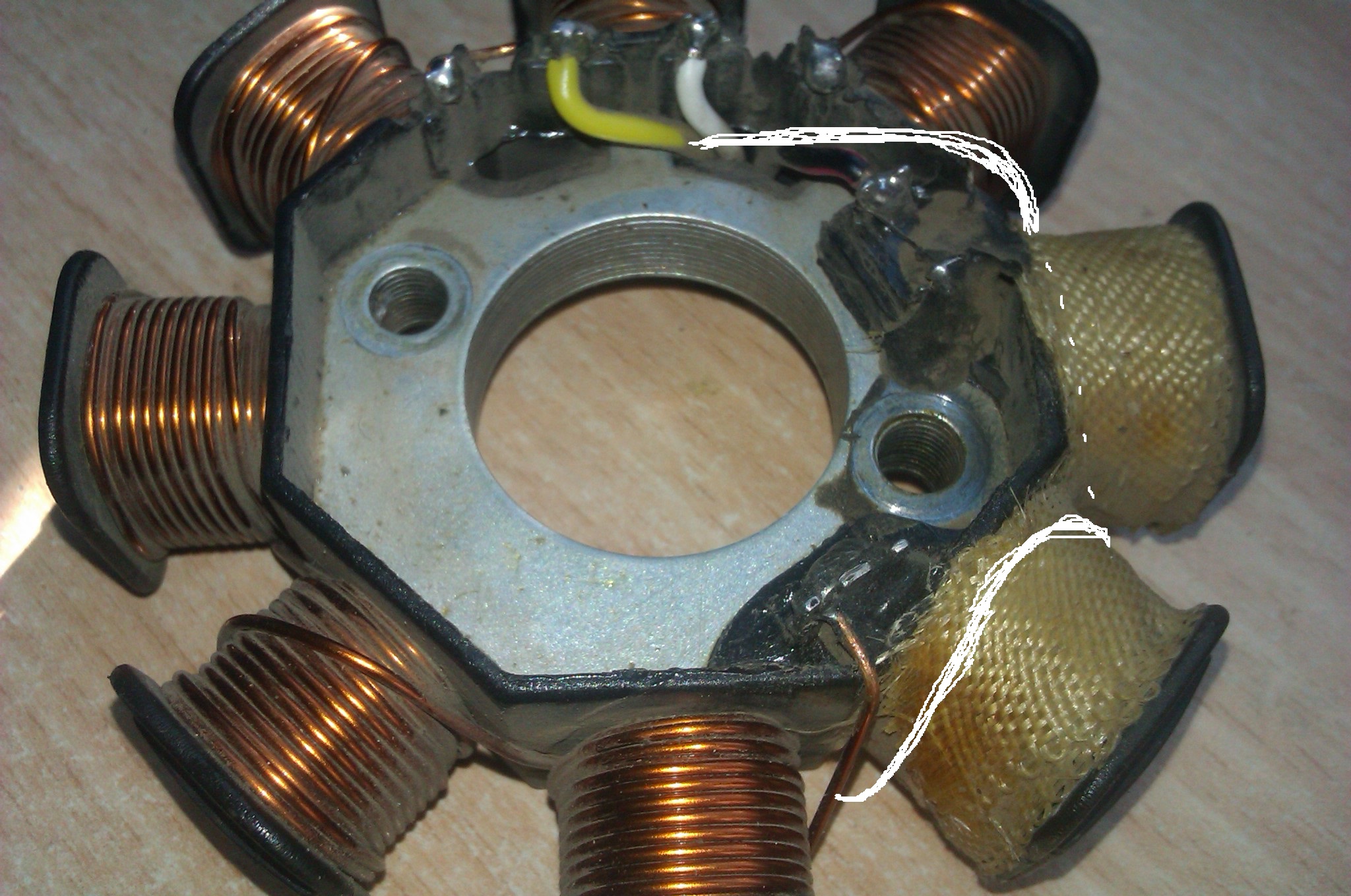

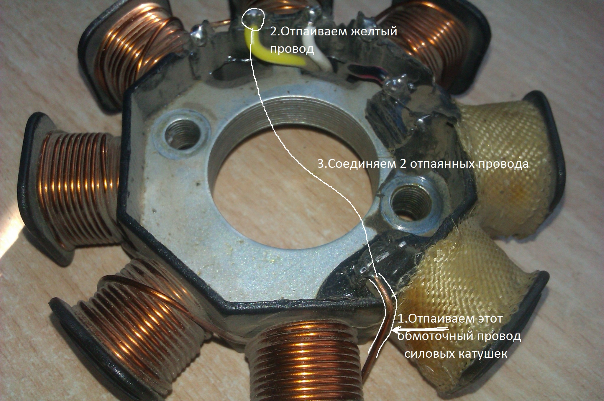

наконец на выходных добрался до скутера, открутил гену и решил уточнить :
IMAG0391.jpg [ 725.06 KiB | Просмотров: 7649 ]
Так?..
И еще такой вопрос : как лучше вывести провод, который мы на 3 шаге спаяли? Может быть его пропустить через катушки зажигания? Вот так:
IMAG0392.jpg [ 693.72 KiB | Просмотров: 7649 ]
Я думаю ничего криминального в этом нет?
так он хоть болтаться не будет..
