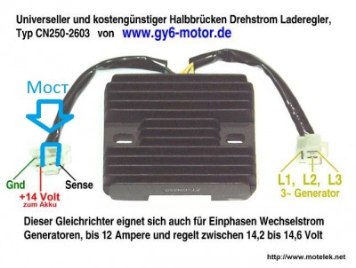

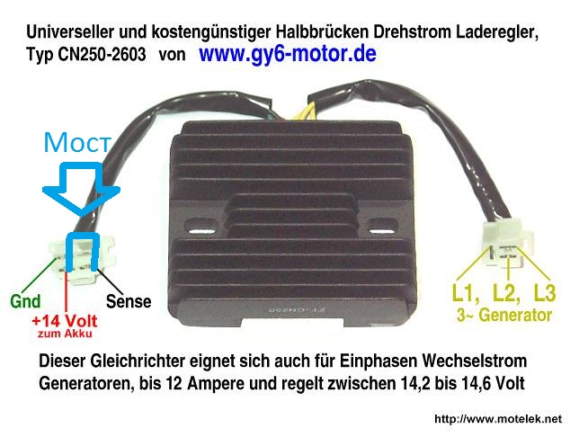

Замкнула проводка, пришлось проводить оперативное вмешательство, часть проводки была заменена (узнал для себя много нового как то, что черный провод может быть плюсом и т.д.) это было лирическое отступление. Так вот часть проводки была заменена, все вроде бы работает но нет зарядки АКБ. Скорее всего сгорел РР стоит вот такой:
cn250_2603.jpg [ 85.57 KiB | Просмотров: 4904 ]

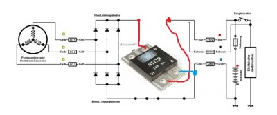

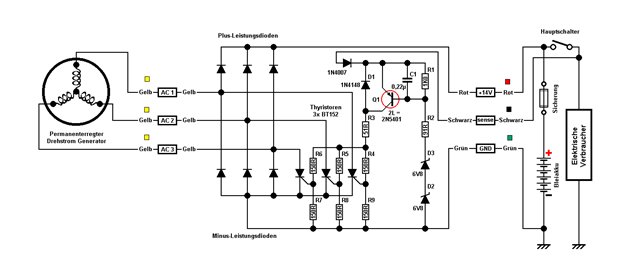

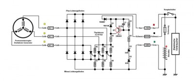

Как я понял подключен он по этой схеме:
755d3dc0f70e.jpg [ 27.27 KiB | Просмотров: 4904 ]

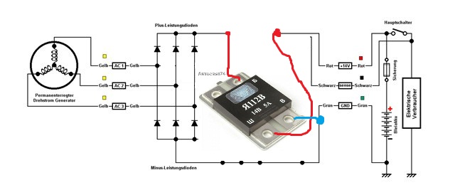

Попытались найти новый, попытка не увенчалась успехом, говорят привезут на заказ не раньше чем через месяц. Как вы понимаете кататься хочется прямо сейчас, а АКБ жалко. Как вы думаете имеет ли право на жизнь вот такая схема:
123.jpg [ 35.23 KiB | Просмотров: 4904 ]

Нет, не имеет.

Черный провод - сенсе, он питает цепь регулировки в РН и так же является сенсором контроля напряжения. На скутерах от висит прямо на акб, но в самодельных вариантах дабы исключить утечку его подключают на красный прямо на выходе РН.
Схема с шокаладкой не катит, шокаладка для шунта (питание якоря), у нас якоря нет, есть ротор с постаянными магнитами.
Если найдешь мощный стабилизатор, то поставив его вместо шоколадки получишь то что хотел.
