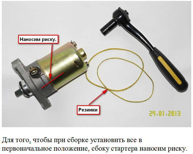

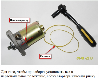

ещё вопрос появился по тому же скутеру ,
стартер не в ту сторону крутиться(?
 Заголовок сообщения: Re: электропроблема
СообщениеДобавлено: 05 Jun 2013, 17:09
116
Ты его разбирал? Если разбирал, то собрал не правильно.
Если его собрать, не совмещая риску то будет крутить в обратную. Раскрути болты, и проверни на 180 градусов, и будет крутить куда надо.
