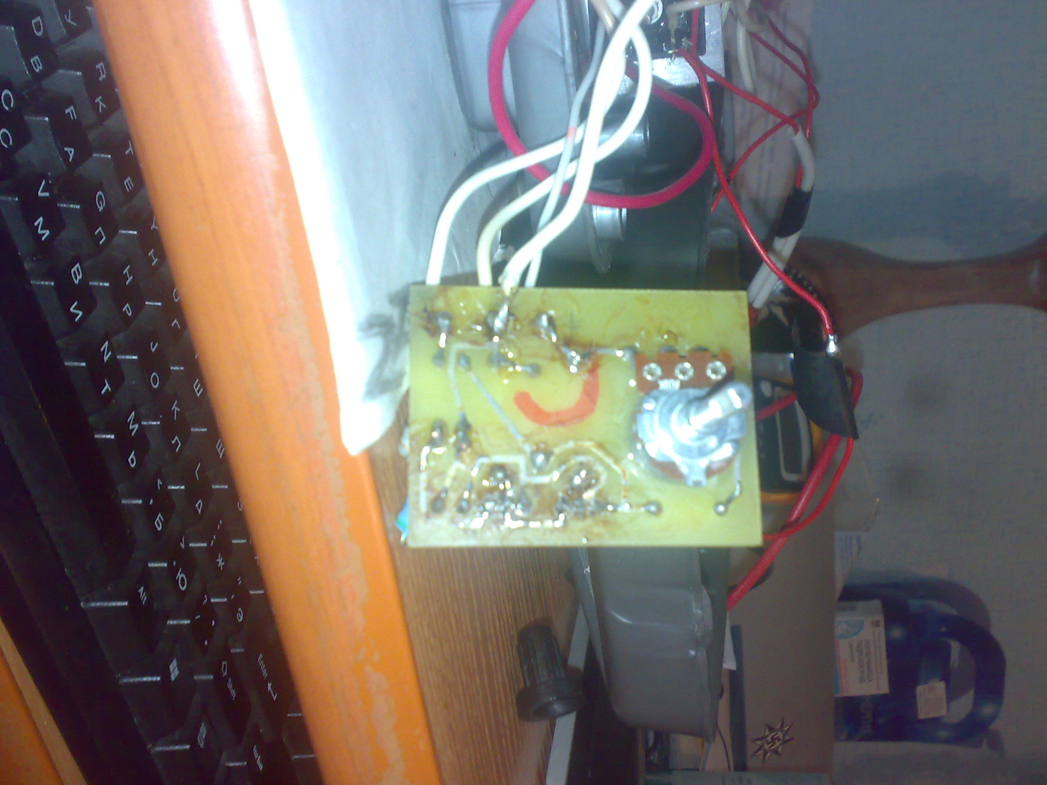

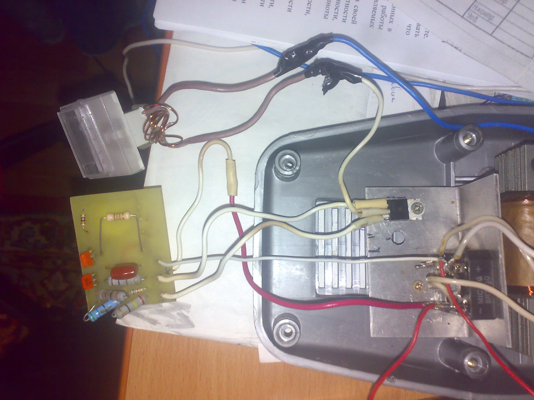

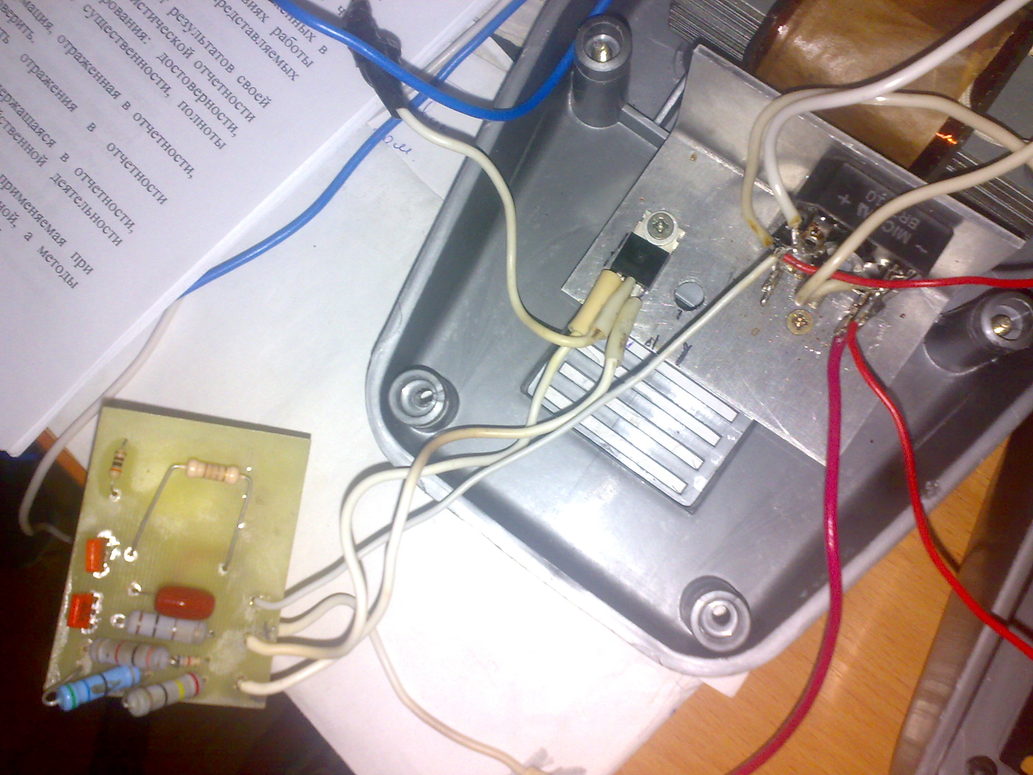

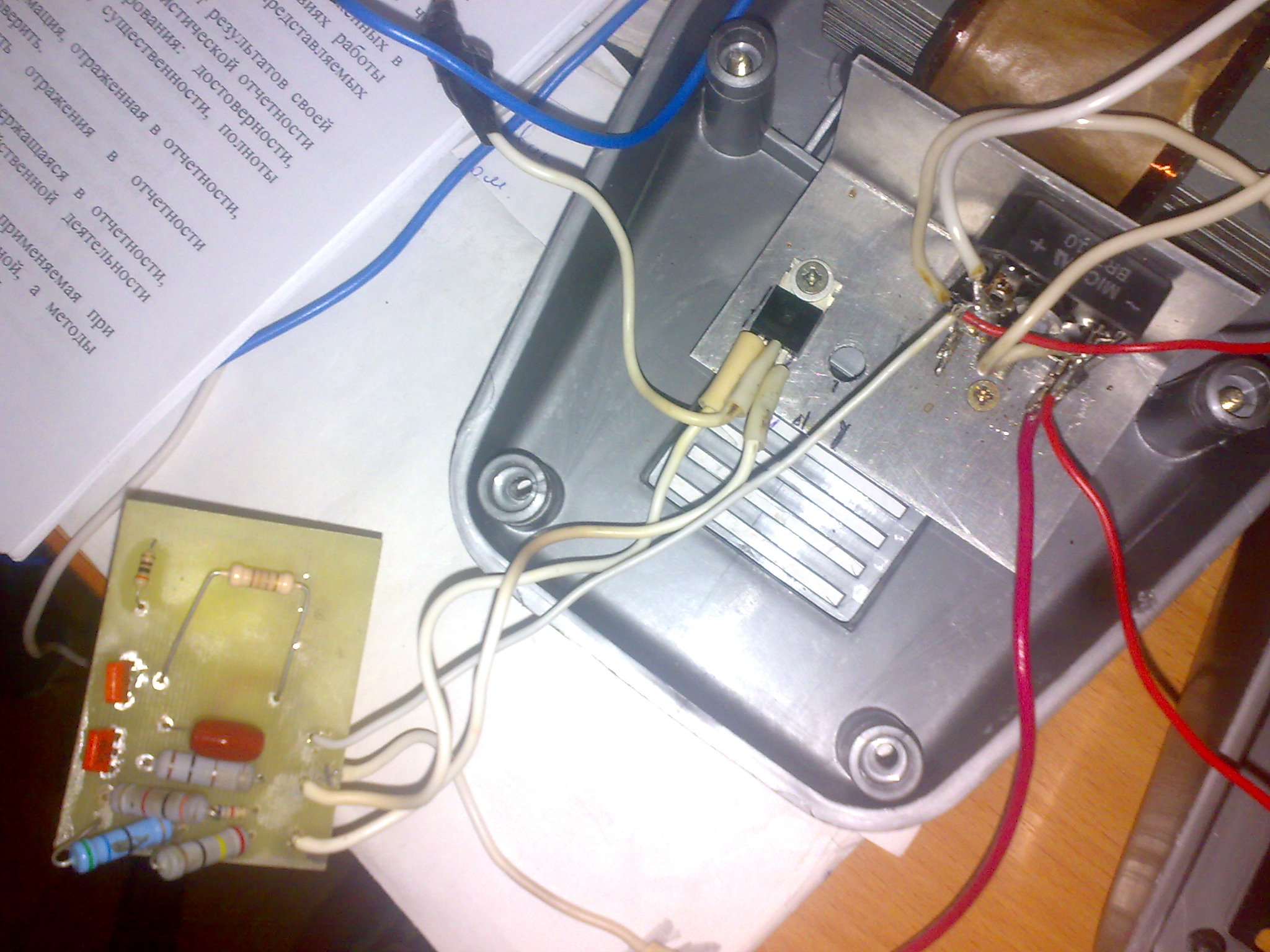

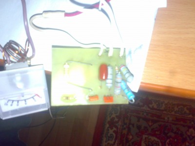

Помогите пожалуйста. подзарядка зу-120м сгорела от переплюсовки,ремонтировали кусторезы, сделали,но работает не так как нужно(плохо регулируется ток) и мне кажеться они перепутали провода т.к. почему то родные разноцветные провода повыкидывали, а поставили все белые незнаю почему,может к кого нибудь есть фото платы зу-120м киньте пожалуйста.

Что то похожее на это http://www.istochnikpitania.ru/index.files/225.htm
Возможно тиристор не тот поставили (помощнее) меньше открывается - меньше ток, резче регулировка.

тиристор родной бт151 500R, мне кажется что-то с проводами, неправильно наверное подключили. Люди дорогие, может у кого фото внутрянки есть, посмотреть на подключение проводов?

ну в плане родной по маркировке, а так его меняли+два транзистора и почему то другие провода припаяли и перестало работать как раньше.

Может не доделали, выпрямитель погорел например и на полуволне скачет, а может транзисторы не с теми буквами впихнули.

Может переменник подпалился после коротыша.

Схемы правильной нет ,если бы была ,то не сидел бы и не ныл.Транзистор 361б и 315б рабочие, тиристор бт151 500r -рабочий, конденсатор 1 мкФ-тоже походу нечем проверить, резисторы в норме,диодный мост BR3510 прозваниваю-в норме,
дорожки на плате целые.
Люди неужели ни у кого нет зу-120м?помогите с подключением проводов пожалуйста.

Так зу рабочее,просто ток не выставляется как нужно(как раньше). Например подключаю акум к заряднику максимально ставлю ток (он 4 ампера-больше не поднимается,а напряжение 15В) ,до переплюсовки на этом же акуме ставил до 10А всё регулировалось,а теперь не хочет.
