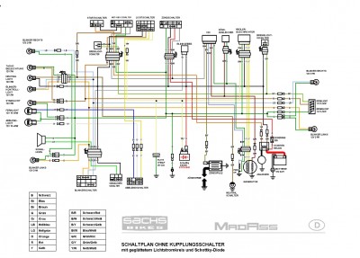

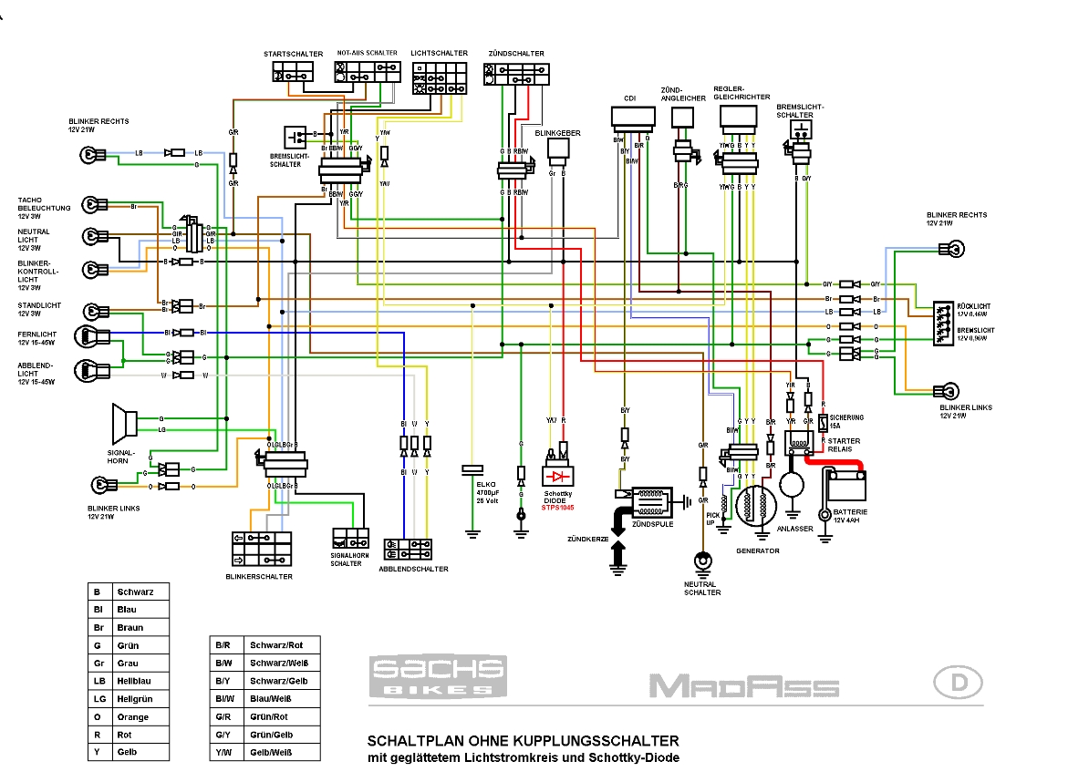

Всех приветствую,вот купил тактик убитый ,потихоньку восстанавливаю,у меня вопрос по проводке такого плана,по схеме не догоню,на незаведенном помимо стопов , поворотов, и сигнала должны работать габариты и свет? те как в авто? по схеме толком не пойму с переключателем выкл габарит свет,по идее в положении выкл напруга с гены подается на баластный резистор (у меня его нет нужно ли установить или может не быть?),
должен ли приходить + отт замка на этот переключатель (габарит свет) или на него только переменка с гены?
можно ли замутиь как то + чтобы свет мог работать с выкл движком те подать + через диод на переменку гены чтоб обмотка не нагревалась? может кто делел? да и свет при этом должен нормально работать на ХХ.

спасибо,вроде все проверил ,где умельцы начудили убрал,только что попробовал,свет габариты все работает но от гены,разбирал подрулевой там есть 4 повода +среди них нет. На выключателе непонятно два ряда контактов и подвижный 3х угольный контакт по нему посмотрел прозвонил .получается он переменку комутирует на баласт розовый провод в итоге в никуда ,затем желтый как я понимаю габарит ,белоголубой свет и дальше на переключатель бл дал,вт я и подумал вместо него постоянку врубить,те вместо входного синекрасного подключить +от замка.

делал по типовой, но по типовой +к выключателю идет а у меня нет.download/file.php?id=34283&mode=view кстати нужно попробоватьвсетаки + кинуть может уроды намудрили и в фишке поставили переменку,надо новый переключатель купить и посмотреть как он работает.

На русском не мог найти? В схеме какой то электролит на 4700мкф, диод шотки, где ты взял эту ахинею?

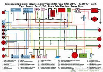

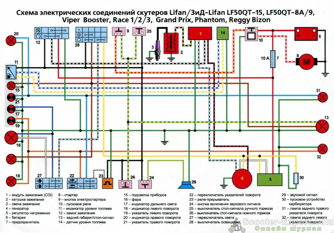

Вот для полтосов схема типовая
kitai-skuteri-bez-tahometra.jpg [ 238.65 KiB | Просмотров: 18158 ]
Без балластов и все по русски.
Сравнивай-проверяй.
