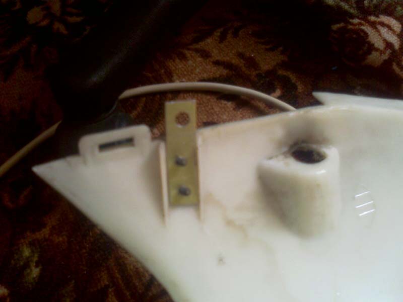

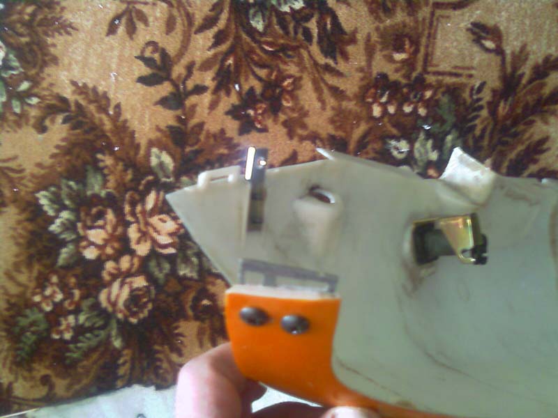

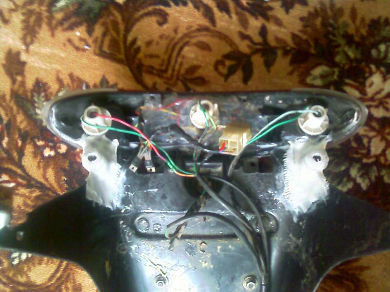

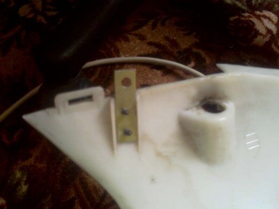

Осмелюсь показать свой вариант:
Комментарий к файлу: Верхний кронштейн, под багажником.
1.jpg [ 30.02 KiB | Просмотров: 14779 ]
Комментарий к файлу: Заднее крыло.
2.jpg [ 71.57 KiB | Просмотров: 14779 ]
Комментарий к файлу: Нижний кронштейн, возле задней фары.
3.jpg [ 57.64 KiB | Просмотров: 14779 ]
