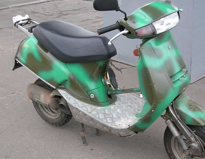

Вот простой рецепт. Правда не подойдет эстетам.
Пара отверстий в соседних деталях + пластиковая стяжка.
В данном случае эти стяжки очень гармонично вписались в милитари-оффроуд стайл :-D
ЗЫ. Это я придумал, плохиш :-[

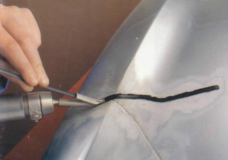

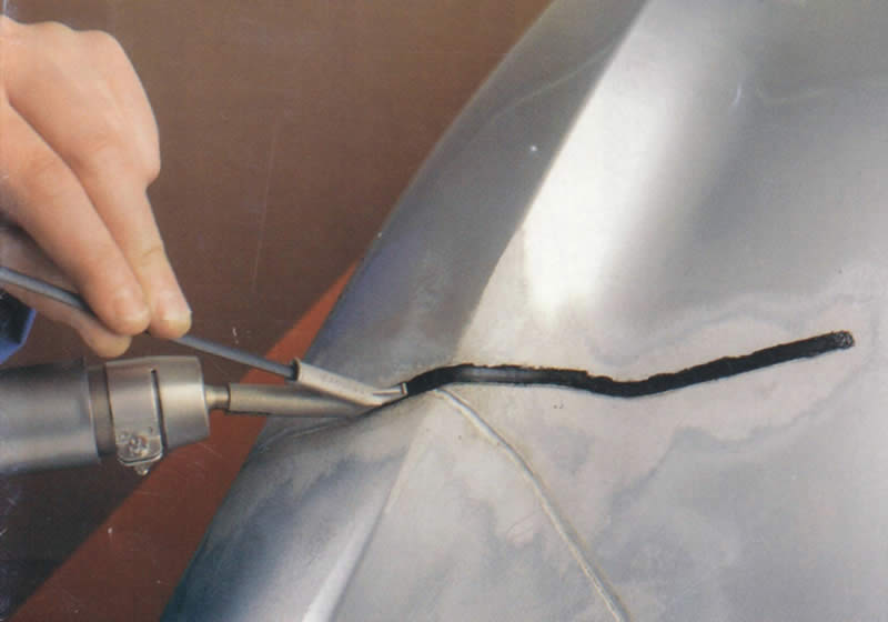

Да профессиональная сварка пластмассы годится для всех аморфных пластмасс.
kunststoffschweissen800x600.jpg [ 27.94 KiB | Просмотров: 35968 ]
Сам такою варил на проф обучении и экзамен здавал.
Таблица какая пластмасса подходит есть, выложу если надо.
Вот именно так:
