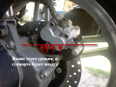

Sanya17
Фотографию заднего суппорта в студию, и я наглядно покажу, почему невозможно из него удалить весь воздух.

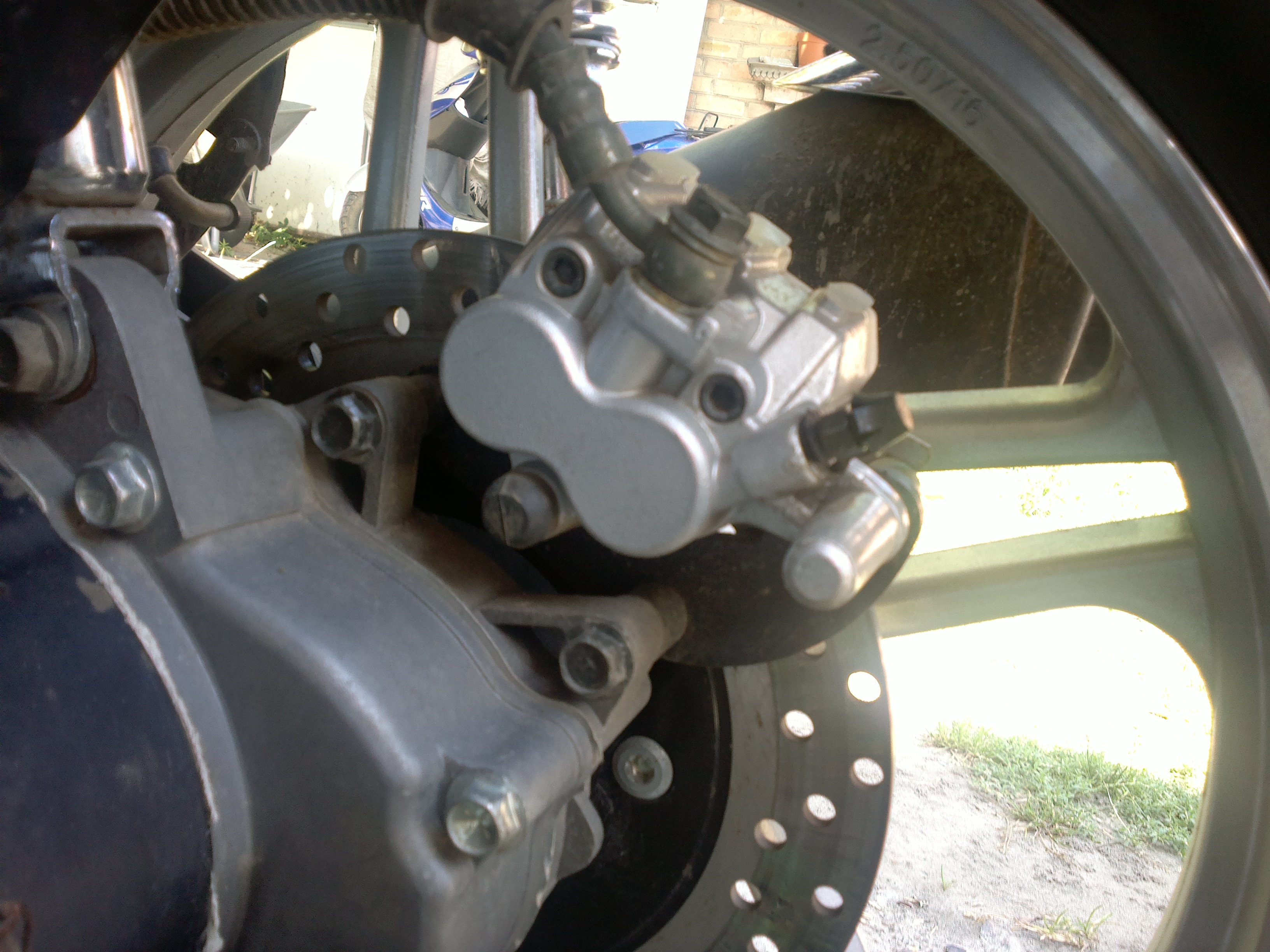

Вот фото :

Для прокачки, суппорт придётся снимать, иначе:

Тост нужно открутить этих 2 шестигранника и опустить суппорт,но в процесе прокачки колодки прижмутся и как их потом роздвинуть?А то что бульки идут возле ручки тормоза это не сташно?Опускать надо потому что это задние и они розположены выше передних?

Вставляешь между колодками отвёртку или монтажную лопатку и колодки не сойдутся.
Бульки - выходит часть жидкости через перепускной канал, это нормально.
При прокачке, суппорт надо расположить так, чтобы штуцер был самой верхней точкой.

GRO очень благодарен вам,помогло!
