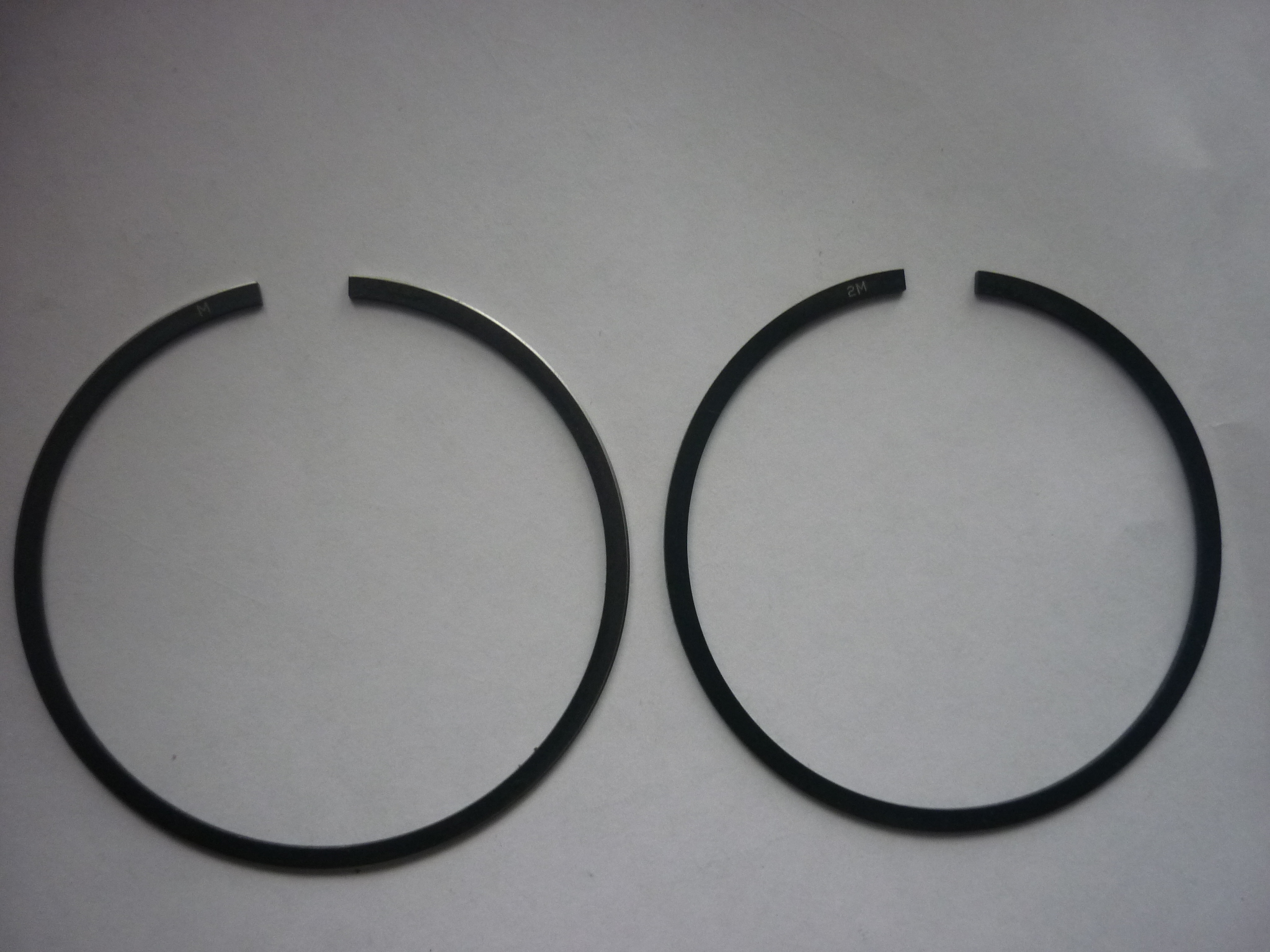

Купил кольца, но они отличаются от прежних. Одно хромированное с фаской сбоку буква м,второе чёрное-буква 2М. Я понял верхнее это-м(хромированные бока, и зазор в замке больше). Нижнее-чёрное (2м). Я правильно понял? А у меня стояло вверху с зазором в замке меньшем чем в нижнем.

deu073
А есть уверенность, что кольца одного размера? Сейчас взял в руки кольца, правда б\у, совершенно идентичные зазоры.
Зазор стоит оценивать при вставленном в цилиндр кольце.

Скутер: huatian sp150s-10
хром на верх буквами став верх если сильно ганяеш может через сопун масло гнать

Hors писал(а):
deu073
Когда ставишь в цилиндр - зазор одинаковый (очень точно не мерил примерно 0.2 мм.) а в свободном состоянии зазоры разные, старые также тока в старом верхнее кольцо стояло с меньшим зазором чем нижнее в свободном состоянии. Что насторожило, ведь верхнее больше нагружено и больше греется.
 Заголовок сообщения: Re: Масло исчезает безсимптомно
СообщениеДобавлено: 25 Май 2010, 22:50
Ну если масло попадает в цилиндр, то виновны масло съёмные кольца. Компрессия в порядке ток что зазора мерят не надо.
Поставь новый комплект колец.
Следи за маслом и за потёками.
