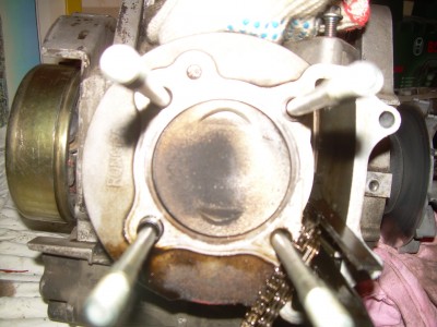

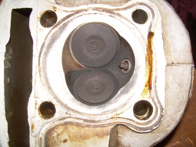

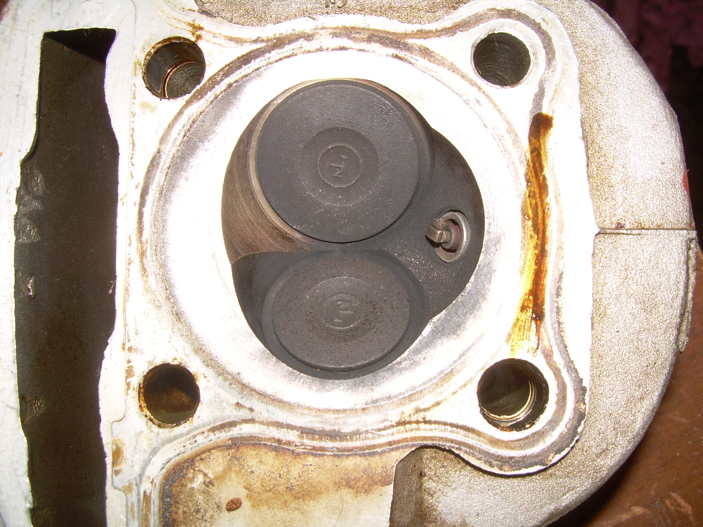

Почитал я ! Думаю что не буду я делать 175...) И вот фотки цилиндра и клапанов ! Вроде нет нужды дальше разбирать...кажется всё в отличном состоянии...?

morgusha
Нашёл откуда масло хлестало?

да неееа.....не заметил ничего такого странного с маслом ! может он чёто не туда подключил ) ну что скажешь про состояние поршня и всего остального? в редукторе масла нет вообще ....ну ещё не разобрал его...ключи в ракушки ( а из двигателя с картера масло сливатьа где пробка та сливная...болт там такой большой это она ???
Вообще там стоит сетчатый фильтр,сливать желательно с левой стороны,под вариатором есть болт,он утоплен,вот через него лучше и сливать.Но т.к ты первый раз смотриш этот двигун,то открути и большую пробку с фильтром,посмотри в каком он состоянии,ск. там какашек и разного подобного...
Цилиндр тоже желательно снять,чтоб посмотреть в каком состоянии поршень,зазор на кольцах.При снятом цилиндре ты так-же сможеш визуально проверить шатун на лювт.
Давай дерзай *DRINK*

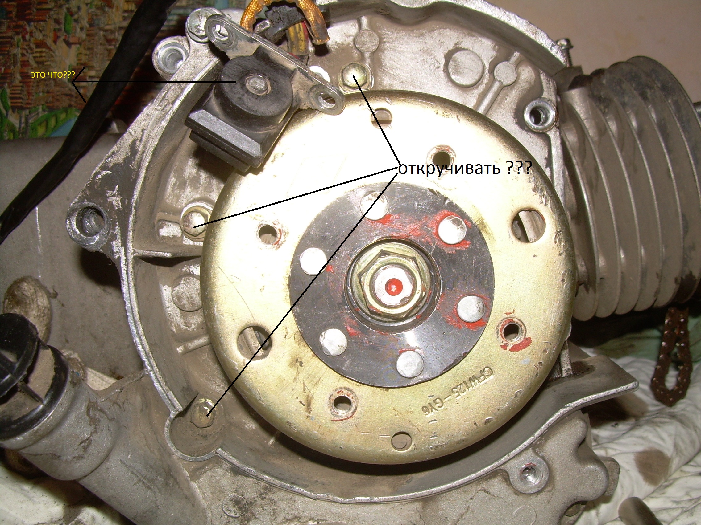

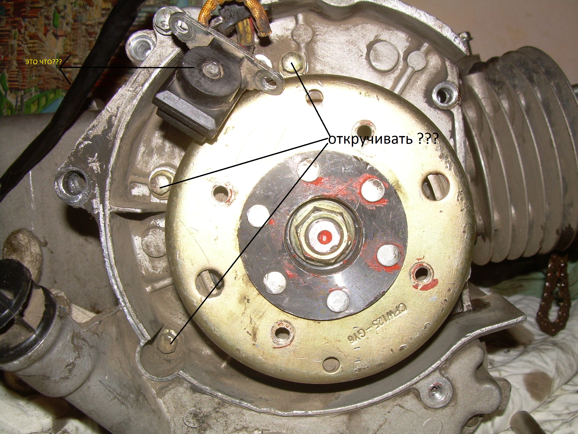

а скажите плиззз.вот на рисунке вопросы написаны !!! ) а и ещё на нём бывало что с кнопки пытаешься завести.а он не крутит двигло ! надо было самому сначало немного за вентилятор его провернуть и тогда уже можно было бы завести ! это почему так может быть ?

На вопрос Что это-это датчик холла.
На вопрос Откручивать-Чтоб снять цилиндр,не нужно эти болты трогать.

morgusha
Это индукционный датчик.
Он создаёт импульс управляющий коммутатором.
Датчик Холла там не применяается.

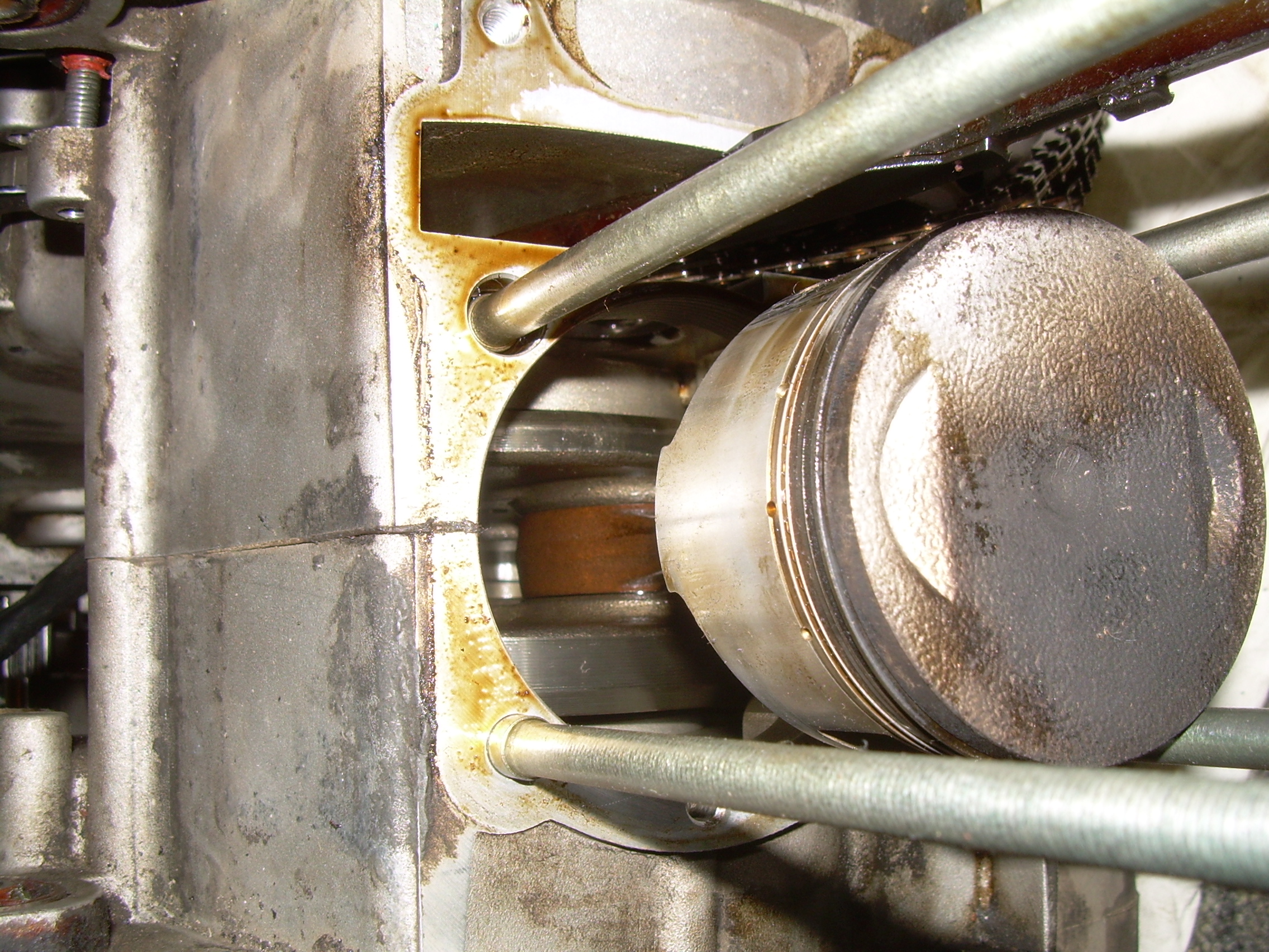

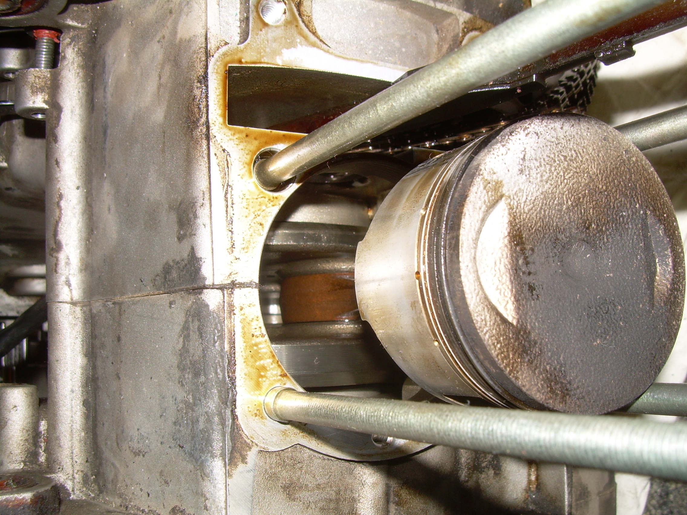

так снял я цилиндр ...теперь что делать..как что проверять ? ) посмотрите на фото там на колен вале ржавчина что ли ? сам задал вопрос сам отвечаю, что это просто железо такое ))) там ничего вроде не шатается и всё выглядит как новое ! значит не засрали движок и можно собирать обратно ? ток вот кольца как проверить то на всякий пожарный ? штангель циркуль у меня есть !
