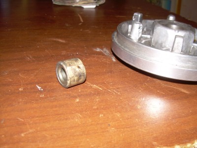

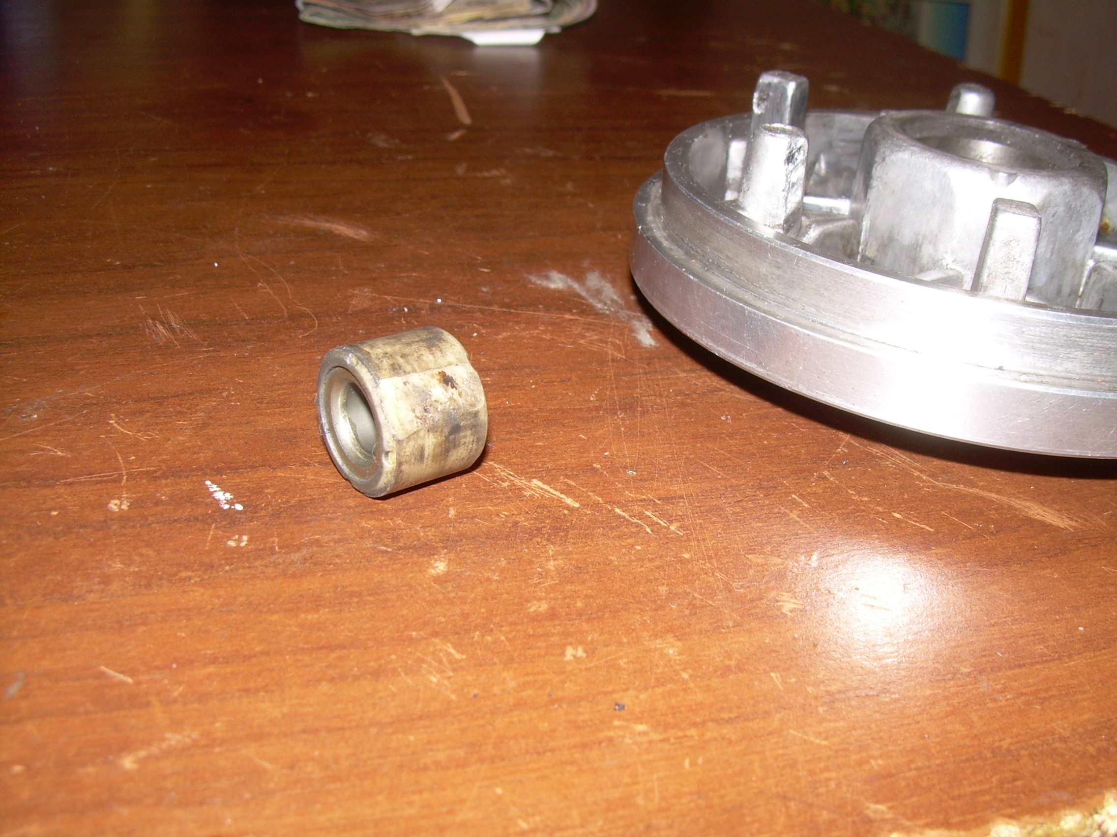

на одном грузике смамрите как сторона сточилась....это причина чего ???

Гы, весело.

Если шека не болтаеться на втулке- ничего страшного.
Грузики замени.

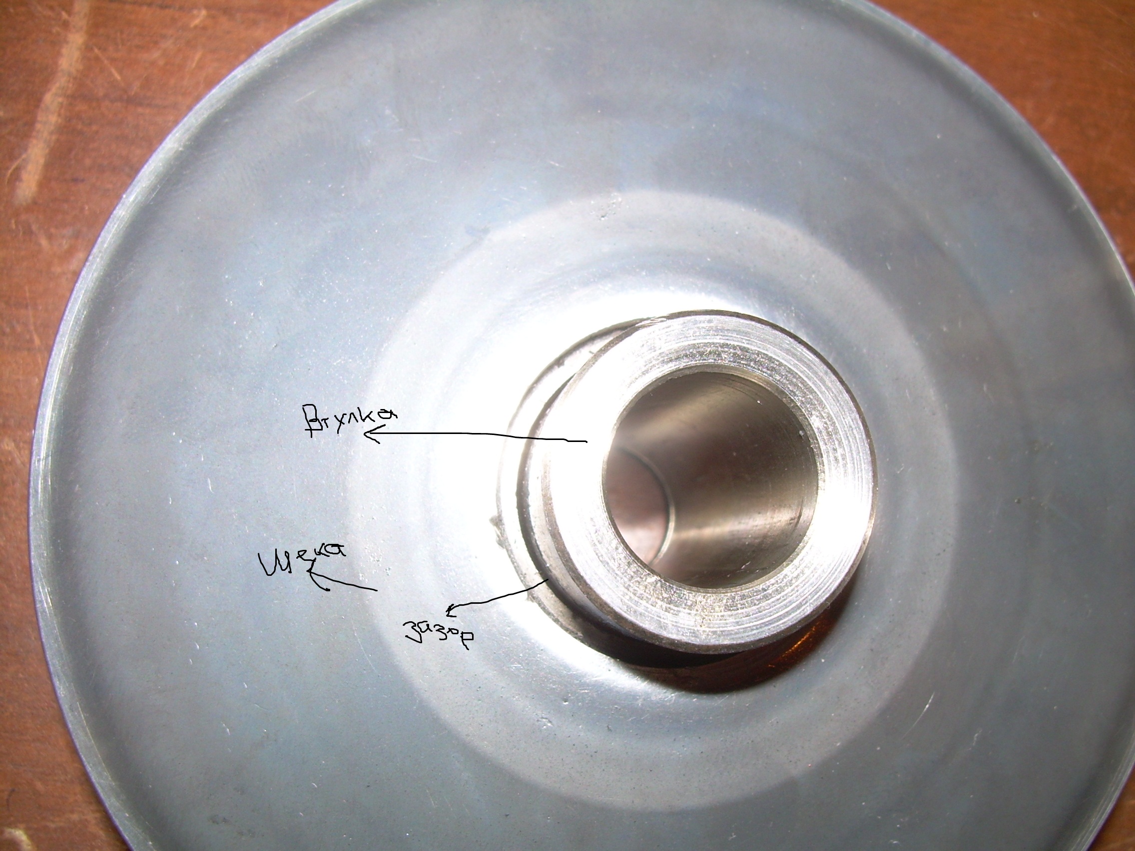

вот на фотке как я понял про щеку и втулку и зазор там видел !!!

Во, вот теперь посмотри в том мануала, на который я тебе дал ссылку, там есть предельно допустимые значения зазмеров всех деталей.

ой,а по размерам всё сходится ! значит так и должно малясь болтаться ?

Ну без зазора и рабтоат не будет.
Там нагрев не слабый при работе идёт.
