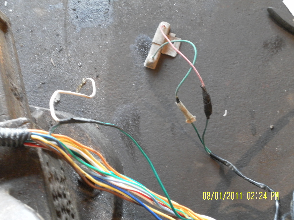

Сегодня снял весь пластик и добрался к проводке.
Сопротивление отсоединено! Так почему не перегорали лампочки и остальное Эл.оборудование.
А как определить постоянка или переменка?

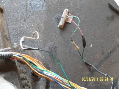

Подскажите, почему когда было отсоединено сопротивление то с эл.оборудованием было все нормально. И что могла давать дополнительная масса прицепленная к проводу который идёт от эл.клапана к сопротивлению.
