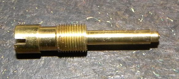

morgusha
Попробуй выкрутить винт качества и посмотреть на него.
Если он выглядит как на фото, то у него обломан кончик. Который останется там, в канале.

нееее....винт качества я много раз выкручивал....у него всё норм с кончиком...правда вот резинка каждый раз остаётся в канале как я его выкручиваю...приходится доставать её что совсем не удобно при одетом карбе...это так и должно быть ???
 Заголовок сообщения: Re: НЕ ГЛОХНЕТ
СообщениеДобавлено: 03 Май 2011, 15:49
Там колечко, махонькое совсем. У меня тоже там оно оставалось, потом доставал проволокой.
