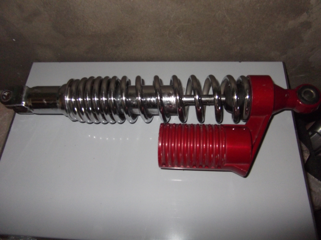

Я ничего не скрываю, я просто пытаюсь понять что имел ввиду VVV :-D
Если имелось ввиду то, что поршень однотрубного амортизатора с газовым подпором вообще не пропустит через себя масло такой вязкости, а сжимается амортизатор от того, что воздух работает как прогрессивная пружина, а вся конструкция примерно как гидропневматическая подвеска ситроена, то такое вполне может быть. Но мысли тогда точнее надо выражать, дело не в типе масла, а в вязкости. Трансмиссионное масло и 10w30 бывает. Амортизации никакой при этом естественно не происходит.
Подумал ещё, если амортизатор с выносным бачком, а не точно такой, как на третьей части схемы с первой страницы, то оно даже и амортизировать как то будет, за счёт протекания густого масла через канал между цилиндром и бачком, правда симметрично на отбой и сжатие.

В первом сообщении вставила фото амортизаторов.

вот устройство бачка.. рисовать на компьютере не умею, так что извиняйте за качество..

СВЕРШИЛОСЬ!!!! У Алочки амортизатор курдючного типа. Такие амортизаторы корректно работают только с рекомендованными маслами....всё остальное-от лукавого....

рискну предположить, что когда VVV сказал "теперь в амортизаторах Аллочки работает воздух" он имел ввиду что, слив часть масла, она получила такой его уровень, что поршень гоняет в нем не работает, а гоняет воздух по каналу между основной трубой и компенсационным бачком

не думаю что воздух тормозил бы поршень..

В тёплое время года и 90w работает, скорости сжатия-отбоя меньше конечно, но иногда это только плюс (пробивается позже, раскачивается меньше- ценой комфорта и ресурса, разумеется).
П.с. Было дело- заправляли самодельные амортизаторы багги 'мурцовкой' (смесью трансмиссионки с литолом)- ловили нужную пропорцию для трассы, добивались макс. энергоёмкости при сохранении хода; не было под рукой наборов пружин разной жёсткости

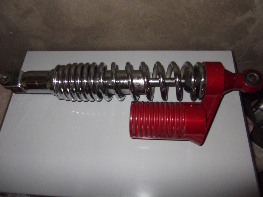

Да, да мне тоже хотелось бы услышать то как его вы разбирали?
Например у меня такие же но они не разборные(( там сваркой насрали :-D
внимательно смотрим на фото, у вас совершенно другие.. и интересно у вас шток пустотелый? т.е. не пруток, а трубка? иначе не пойму принцип работы бачка.

Еще 170 км. наших Украинских дорог, работают отлично.. Да еще заметила что теперь колесо не прыгает как раньше при ударе, при резком нажатии на заднюю часть продавить до компенсатора теперь не выходит и при возврате просто останавливается без лишних прыжков.

Незнаю отличаются или нет( но у вас помойму просто нижняя часть длиннее и все...
