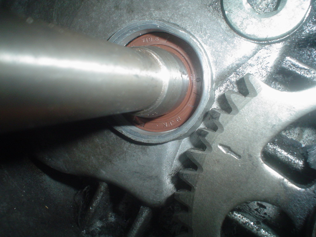

Ну вот почти в тему попал.Порвался ремень вариатора,двигатель заглушил не сразу и он поработав на х/х встал,намотало остатки ремня т.е нитки за шестерню "кики".Снял "варик",шестерню,и увидел что сальник вдавило "мотнёй"внутрь картера.Завёл двигатель,сальник вращается вместе с "коленом".Теперь думаю засверлить и вытащить его,и поставить новый,ну или как пишут саморезами вытянуть наружу,а что если его вообще там оставить запрессовав новый?И если кто знает напишите его размеры,двигатель 157QMJ,завтра покупать.

Ну лично я-бы не оставил его там. А так в теории ничего не должно быть...

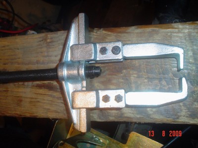

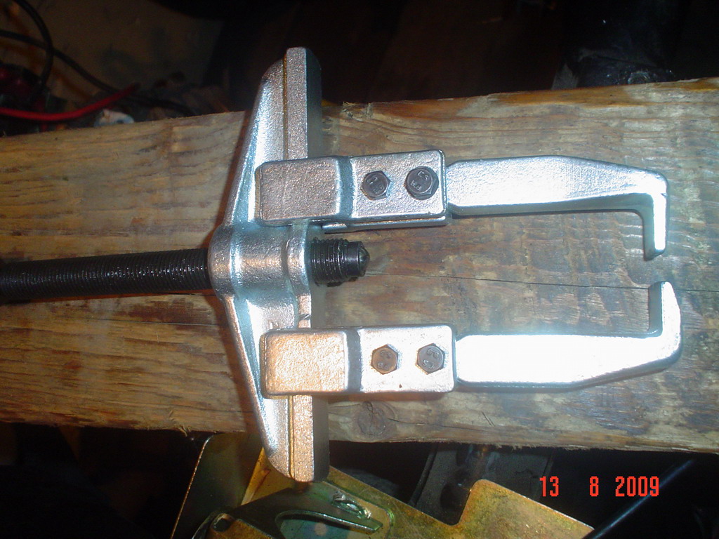

К слову, чем шестерню кика стащил? есть фото съёмника?

вот нашёл фото
съёмник.jpg [ 223.35 KiB | Просмотров: 10929 ]

Поищу завтра такой.

z13
Шестерня называется обгонная муфта.Я снимал так http://www.youtube.com/watch?v=IpYq2aKp ... 0oByxdWhNQ

Так на нём же маркировка видна даже на фото.

Сальник - 19.8*30*5.
Проворачивается - вышел с посадочного места.
Заменить проблема - деформация посадочного места.

Короче сделал всё.Тот сальник что вдавило, после мытарств с проволочками выдернул шилом.Новый запрессовал трубой на 20мм,ну и всё остальное собрал.Теперь тему по ремню 842-20-30 искать надо поставил б/у.Такого размера. известной фирмы не слышал,есть 835 POWERLINK,но минус 7мм..?
