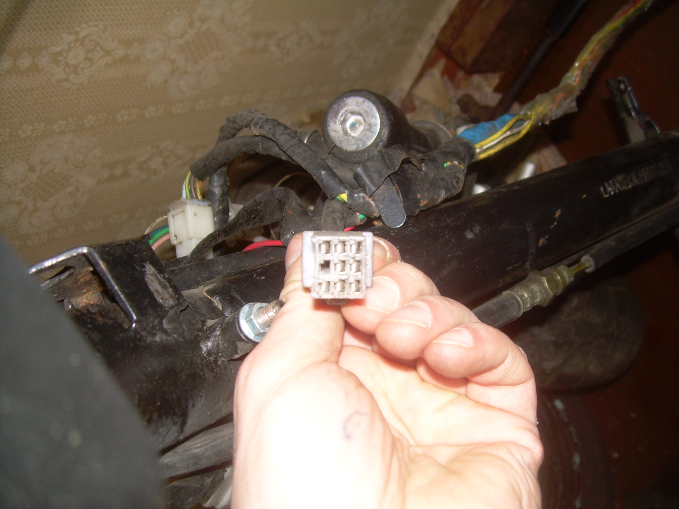

итак скутер у меня дома в кладовке как монумент встал как будто место специально для него )))
плюсовой провод с аккума и минусовой должны мультиметром прозваниваться ???
подключаю аккум и ничего не работает даже часы не загораются и замка зажигания кстати нету...какие контакты над замкнуть...красный и зелёный или красный и чёрный ???
и на схеме идёт 2 зелёных провода красный и чёрный на замок зажигания ,а у меня 8 проводов вообще....поч так ?

да я искал схему...не могу найти где разъём замка зажигания с 8 проводами (
нашёл схему где красный с оранжевым замыкать над...замкнул и короче стоп сигнал загорается и если нажимаю на тормоз то и приборная панель загорается ) ну так я сча буду туда сюда замыкать по всем схемам и перегорит что нить....(((
я извиняюсь...красный с чёрным надо замыкать....но всё равно схемы я так и не нашёл нужной...кто может покинет ссылочку...???
