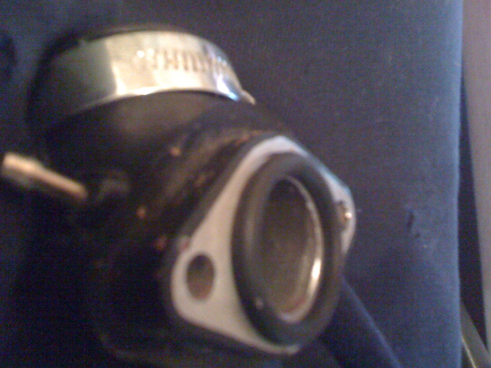

купил кожухи охлаждения...)
купил вот прокладку для впускного коллектора кольцо....в автомагазе,а то нигде говорят нету, ток с колектором вместе....а она раза в 2 толще штатной....чё прижать её или всё же обрезать ???
главное, чтоб герметично было .... смотри сам на месте как ложится и прижимается

morgusha
Невдумай кольцо толще ставить, раздавишь всё нафиг!
Лучше вместо кольца намажь герметикавысокотемпературного, только не с горкой.
После установки патрубка(без карбюратора), удали выдавленые излишки герметика из впускного патрубка(изнутри).

а после вот это текстолитовой прокладки должна быть ещё одна тоненькая прокладка или тож мона герметиком ???
