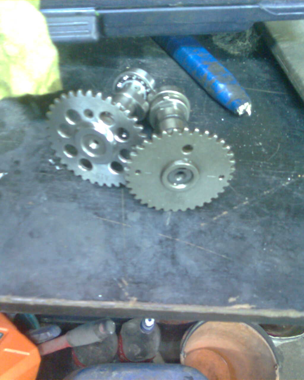

Действительно очень нужная тема. я вот вабще без понятия, какой у меня вал - "спорт" и все тут) кроме того что звезда облегчена, никаких точных данных. и разницу на ходу тоже не знаю, т.к. ставил все сразу. тока фотка есть и та не внятная. Но слегка тянутый кулачек видно.
213.jpg [ 77.78 KiB | Просмотров: 7121 ]
Вобще канешна все чаще посещает чувство, что берут стоковую железку, красят в желтый - и в 2 раза дороже впаривают. Я б предложил создать тему с таблицей купленых "тюнингов" с конкретными отзывами - размеры, чувства, показатели) Все равно все будут и поршневые и варики и ремни и ролики и карбы и ФНС и прямотоки брать. Кто ради тюна, кто чисто взамен изношенных. И короткие оценки - равно стоку, хуже стока, лучше стока.

Стоковые р.валы от 139-х широкофазнее чем кубатурные. Это и слепой увидет.
На том джалинге 72 было.
Жду погоду нормальную чтоб померять приход.
Магнитчик, тот который слева визуально "злее" чем стоковые от 139х
