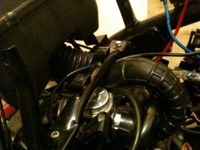

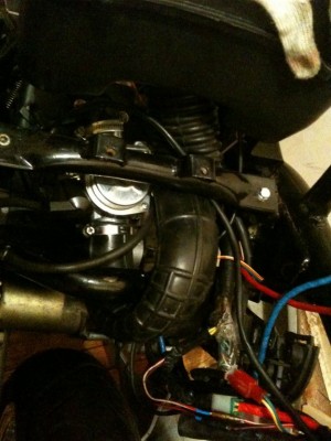

СообщениеДобавлено: 04 Май 2011, 12:23
Зарегистрирован: 06 Apr 2010, 11:09
Сообщений: 712
Откуда: москва
Скутер: IRBIS nirvana
у меня патрубок вот как изогнут....ничего страшного ???

 Заголовок сообщения: Re: Ремонт Irbis Nirvana 150
СообщениеДобавлено: 04 Май 2011, 17:41
Ничего страшного.
Естественно, что карбюратор регулируют с подключеным фильтром.
