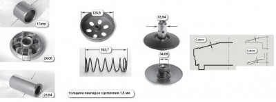

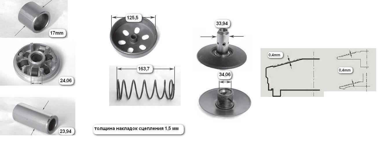

Аллочка писал(а):
Может быть опять заменить вариатор??
Выработка примерно 0.5 мм..
Безымянный31.jpg [ 49.37 KiB | Просмотров: 7113 ]
Все размеры на рисунке, предельно допустимые для двигателя 157qmj

Hors
Спасибо значит нужно менять, у меня выработка примерно 0.5 мм. (чем можно измерить выработку точно? штангенциркулем не представляю как это сделать) И еще вопрос, что за втулка на первом рисунке в левом верхнем углу?

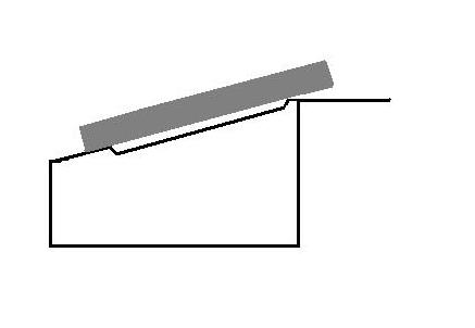

Ролик это.
Безымянный.JPG [ 5.28 KiB | Просмотров: 7104 ]
Приложить линейку, желательно металлическую, зазор измерить плоским щупом.

Hors
Спасибо!! точно! Век живи - век учись)) А я не догадалась :-| А что ролики железные бывают??
 Заголовок сообщения: Re: Много вопросов Вайпер Шторм 150 куб.
СообщениеДобавлено: 28 Jul 2011, 23:46
Бывают..., в подшипнике например.
А этот я забыл разукрасить.

Hors писал(а):
Ну такие я видела) Так вы сами рисовали?? Молодчина!! Классно получилось!!
СообщениеДобавлено: 29 Jul 2011, 00:05
Аллочка
Это была шутка....
Таков он на фото в мануале.
Важен не цвет..., важен размер.
