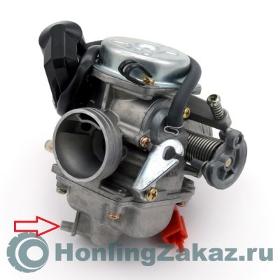

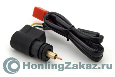

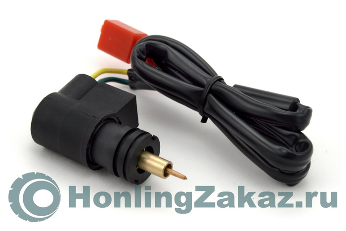

Кстати, а что это за блок с проводами на карбе? Катушка? Она не может чудить?
 Заголовок сообщения: Re: Ремонт Irbis Nirvana 150
СообщениеДобавлено: 07 Май 2015, 18:57
Сообщений: 1629
предназначен для холодного пуска двигателя.
не может.

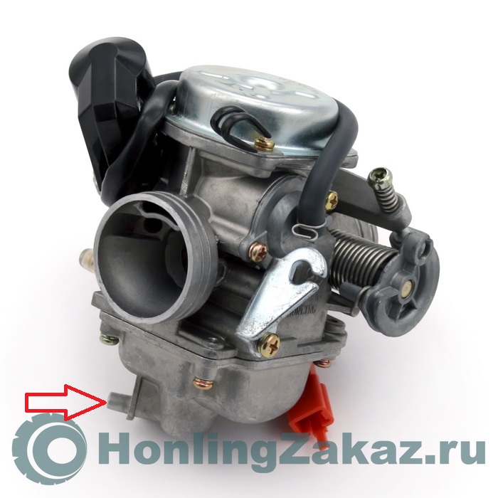

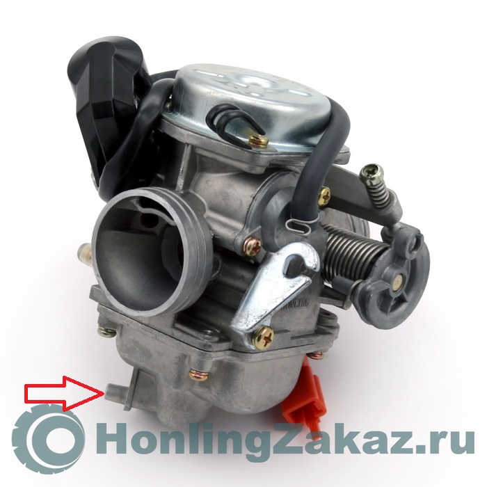

Сообщений: 1629
слив с карбюратора закрыт?
СообщениеДобавлено: 07 Май 2015, 21:27
Зарегистрирован: 06 Май 2015, 20:55
Сообщений: 19
Скутер: Irbis Nirvana
Это где?
СообщениеДобавлено: 07 Май 2015, 21:33
Сообщений: 1629
там рядом винт есть.
karbyurator_v_sbore_125ss_1p52qmi_l.jpg [ 97.63 KiB | Просмотров: 10348 ]
