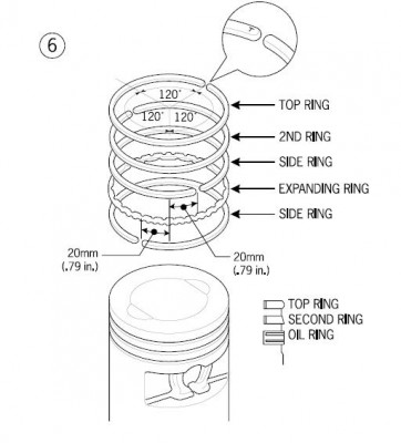

Ребят добрый день, я уже спрашивал но ещё раз спрошу
1) подскажите зазоры клапанов
2) у меня стоит 170 кубов, там поршенёк умер, я его заменил на новый но проблема с кольцами, не знаю как правильно их расположить, с масло сьёмными вопросов не возникло, а вот с компрессионными возник вопрос какое из ник каким ставить.
Заранее Благодарен.

1-металлическое
2-черное
3-маслосъемные
маркировкой колец вверх

Спасибо друг, и возник ещё вопрос какой маркировкой в верх? *DONT_KNOW* я ни чего такого не видел, только CMR если это она тогда я ЛОХ. *JOKINGLY*

Пожалуйста. Где нарисована буква «Т» и есть метка
