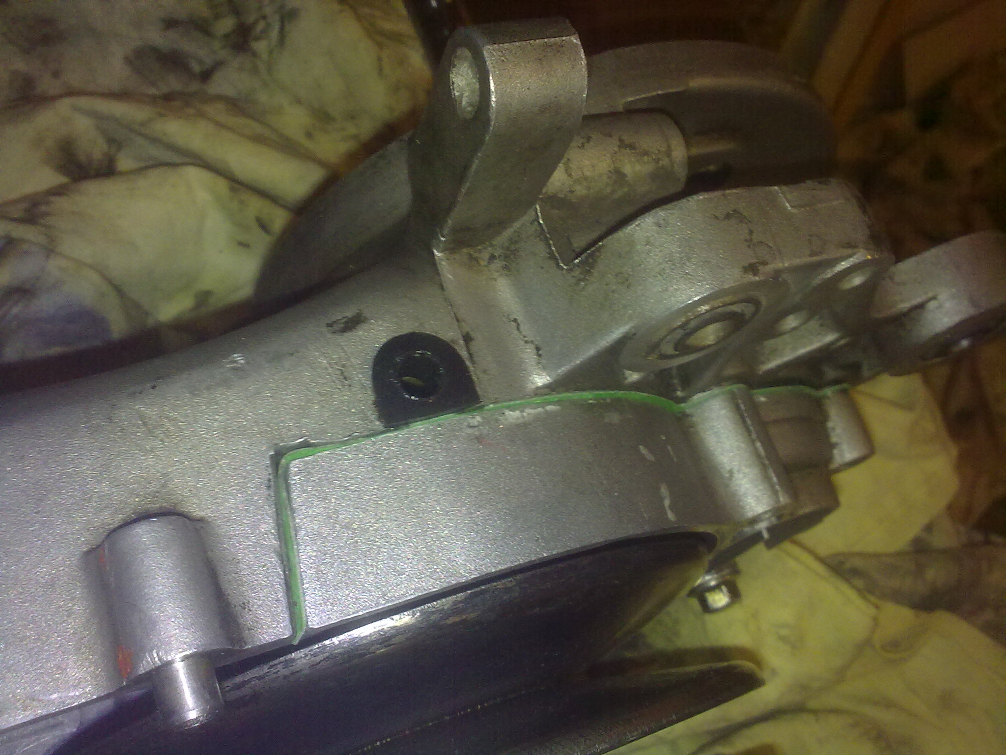

а я в редуктор залил 150 миллилитров масла...это немного больше чем надо кажется,но это не страшно ??? )))
и что должно вставляться вот в это отверстие которое сверху редуктора находится ???

morgusha
У меня там шлангочка прозрачная торчит,длинненькая такая,свисает сзади за амортизатором.

morgusha
Вентиляция картера редуктора, вставляеться шланг.

СообщениеДобавлено: 27 Oct 2010, 12:22
Можно шланг не вставлять, а в отверстие вставить кусочек паралона....

СообщениеДобавлено: 27 Oct 2010, 12:35
Паралон не совету.
Воду он не задержит.
Шланг, опушеный вниз, играет роль сифона, не даёт попасть воде и пылы в картер редуктора, при этом выравнивает давление с атмосферным.

СообщениеДобавлено: 27 Oct 2010, 13:56
Как сифон-согласен, а проблема с водой решается просто, окунаем паралончик в масло.....Зато ничего не болтается..

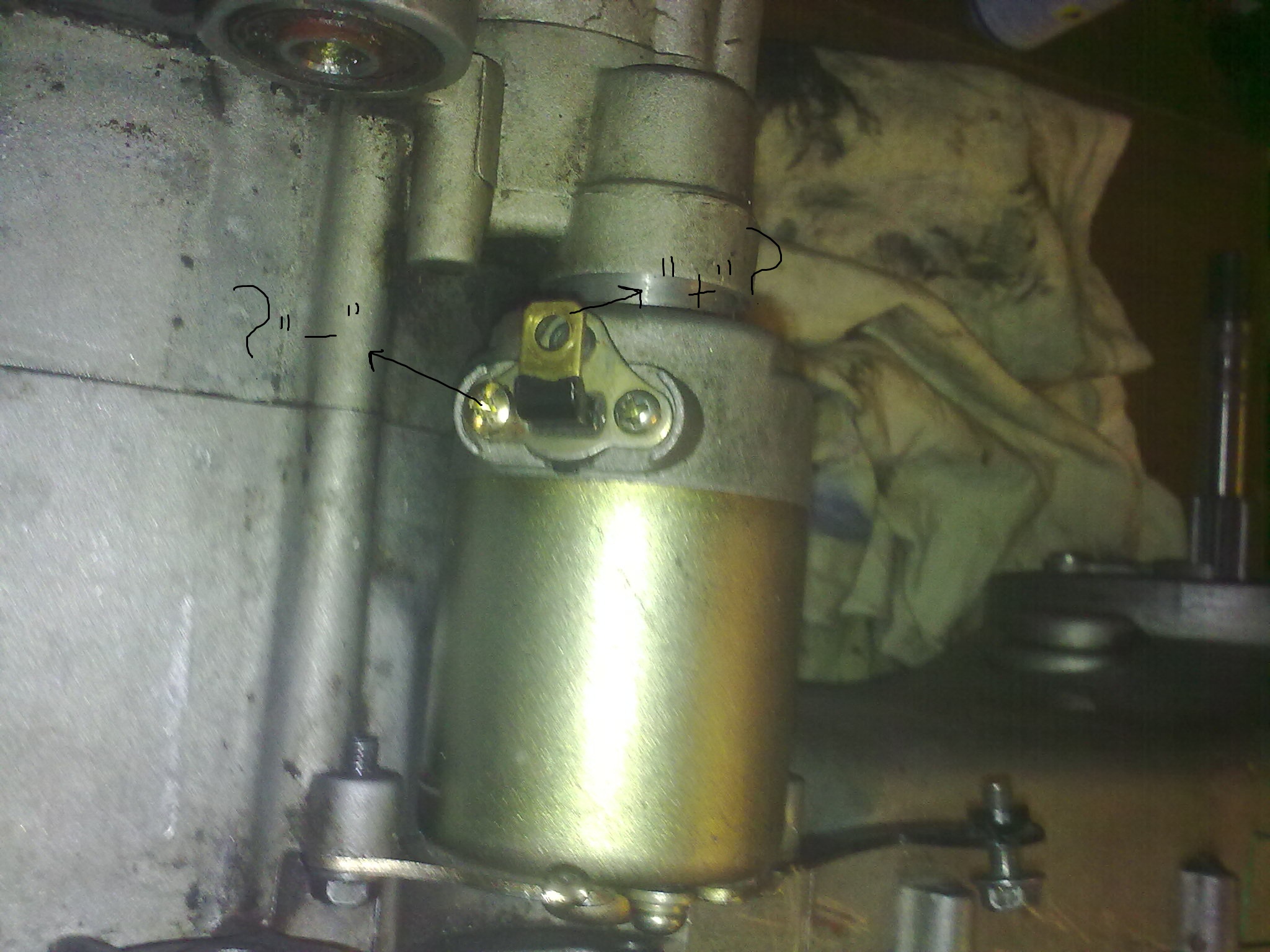

от фотка стартера...хочу попробывать вигатель прокрутить им !!! куда подключать контакты аккумулятора ??? к чему минус,а к чему плюс ???

От фотка стартера, с одной клеммой, смотрю ...и с тридцать третьего раза угадал...., блин..., надо наверное сюда тыкнуть плюс...., не,... а может минус....Х его знает.... *ROFL*

так так так ! конкретный ответ попрошу ))) одна клема она наверно плюсовая ,а минус можно и на корпус стартера кинуть,так ??? ну я спрашиваю....значит сомневаюсь...ответьте плиииз достойно )))

Сообщений: 643
Скутер: Venta JX50QT-B09
минус у тебя по корпусу дрыгателя проходит

ну вот я подключил как на рисунке...и короче ничего не происходит....и если на эту клему плюс от аккума а на сам двигло минус то тоже ничего не происходит ((( что может быть и как проверить стартер ? )
Так, явно собака внутри порылась,... стартер разбери, а..., щеточки посмотри, обмоточку проверь (только не спрашивай как).

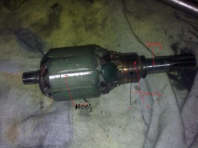

Скутер: IRBIS nirvana
ну я спрошу ! вот фотка обмотки....у меня есть мультиметр как им проверить ??? я делал вот так вот ! смарите на рисунок там где написано ЕСТЬ-значит тестер звенит ! а где нет там не звенит ! вообщем собрал...вроде раз и начал крутить....а то возьмёт и ваще не крутит...разобрал начал прозванивать и одно ушко на обмотке не прозванивается...потом раз и опять начало прозваниваться,собрал опять покрутил и пипец не крутит !!!
